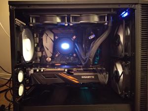

TheKims Skrevet 11. mars 2019 Skrevet 11. mars 2019 Ok, noen maps er mer krevende for gpu merker jeg. Men har samme problem som på 1080ti aourus, høy temperatur. Ligger på 78-82 i load. Så da ble det til at jeg måtte bestille Kraken G12 og X62. Kabinettet mitt Fractal Define C er rett og slett ikke skapt for slike kort på luft. Varmlufta blir stengt ned under kortet og kommer ikke ut. Får gjøre som meg å slenge på et par 40mm vifter til å dra ut luft. Usikker på om det hjelper så veldig mye, men var nå for ille å bare la de ligge å slenge Er et Fractal Define Mini C kabinett. 1
