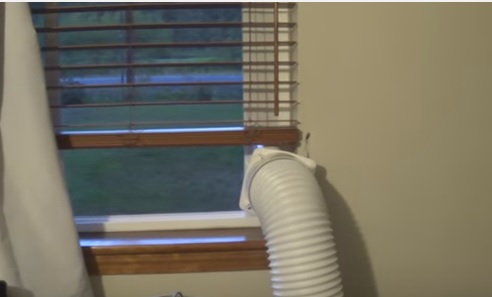

Du kan vel ha slangen ut vinduet eller noe slikt? Tette igjen rundt helst, slik at minst mulig varm luft kommet inn.
Trenger ikke nødvendigvis montere permanent. Selv har jeg hatt en slik hvor jeg bare la slangen ut av et åpent vindu eller verandadør. Litt kål å styre med selvsagt, men det gjør nytten når man ikke kan feste AC permanent.
Bor i en leilighet. Vinduene er en slags brannluker. En del av vinduet er et vindu som ikke kan åpnes mens det på siden er en luke med netting bak. Ingen mulighet til å ha noe som stikker ut der.
Altså har du ingen rømningsvei ut fra soverommet ved brann?

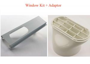

Ellers kan du lage til en plate med hull til slangen som kan settes forran nettingen.
Noe som dette:

Du kan ikke feste noe i eller på denne nettingen? Det finnes diverse løsninger for tilkobling av eksosslangen. Mye man kan lage selv også.
Kanskje en ghetto løsning kunne fungert, er dog veldig tungvint :)
Trenger ikke være tungvindt, en papp-plate, litt teip og en kniv er strengt tatt det du trenger :)
Kutt til papp-platen slik at den passer forran gitteret, lag hull til slangen og fest alt sammen, tar en liten time med en dårlig kniv og liten erfaring.
