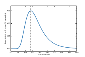

Det har du rett i. Problemet vårt er hypergeometrisk og vi kan lett regne ut sannsynligheten for å trekke 50 fisk og få 10 merka som en funksjon av hvor stor bestanden er. Jeg skrev et kort python3 program for å regne ut akkurat det. Her er resultatet
Den sorte vertikale linja markerer 375 og det er rett som du sier, det er det er det antallet fisk som gir høyest sannsynlighet for å få det resultatet vi fikk. Samtidig ser du at den ikke er mye større en 15%!
For 500 fisk er sannsynligheten bare 5% lavere.
Gitt at det er 375 fisk i vannet vil du kun forvente å at forsøket gir det resultatet vi fikk i 15% av tilfellene. Du kan rett og slett ikke trekke så sterke konklusjoner på bakgrunn av en test.
Hvis du tenker at 15% er ganske bra så vil jeg påstå at det ikke har noe å si om det er 15% eller 99%. Hva gjør du den gangen du er i den 1%-delen? Hvis jeg vinner i lotto første gang jeg spiller er det da rett av meg å konkludere at man vinner i lotto 100% av gangene man spiller?
Når du drar trekker fisk ut av vannet har du ingen måte å vite om du har flaks og får en mengde som representerer den underliggende befolkningen godt eller om du har uflaks og finner uproporsjonalt mye merka fisk.
from scipy.special import binom as bm
import numpy as np
import matplotlib
#Uviktige greier for å lage pene plot
import matplotlib.pyplot as plt
from matplotlib.ticker import AutoMinorLocator
matplotlib.rcParams['axes.linewidth'] = 2
matplotlib.rcParams['xtick.major.size'] = 8
matplotlib.rcParams['xtick.major.width'] = 2
matplotlib.rcParams['xtick.minor.size'] = 4
matplotlib.rcParams['xtick.minor.width'] = 1.5
matplotlib.rcParams['ytick.major.size'] = 8
matplotlib.rcParams['ytick.major.width'] = 2
matplotlib.rcParams['ytick.minor.size'] = 4
matplotlib.rcParams['ytick.minor.width'] = 1.5
#N er antall fisk i sjøen. Jeg lar den gå fra 115 til 1000.
N = np.linspace(115,1000)
#Funksjonen som regner ut sannsynligheten:
def prop(fisk,merka_fisk,trekk,merka):
    return bm(merka_fisk,merka)*bm(fisk-merka_fisk,trekk-merka)/bm(fisk,trekk)
#Regn ut sannsynligheten gitt tallene vår.
#Antall fisk er N, merka fisk er 75, trekk er 50, og merka er 10.
#Vi varier altså størrelsen til populasjonen og regner ut sannsynligheten for
#å at vi fanger 10 merka fisk hvis vi trekker opp 50. Gitt at vi har merka 75.
p = prop(N,75,50,10)
#Her lager jeg figuren.
f,ax = plt.subplots(figsize=(9,6),nrows=1,ncols=1)
plt.xlim([100,1000])
plt.ylim([-0.01,0.17])
plt.plot(N,p,'#377eb8',lw=4)
#Mer uviktige greier for å få plottet til å se ok ut.
ax.yaxis.set_minor_locator(AutoMinorLocator(5))
ax.xaxis.set_minor_locator(AutoMinorLocator(5))
ax.set_xlabel("Totalt antall fisk")
ax.set_ylabel("Sansynlighet for å trekke 10 merka fisk")
ax.vlines(375,-0.01,0.17,'k',lw=4,linestyles='dashed')
plt.savefig("bi.png")
