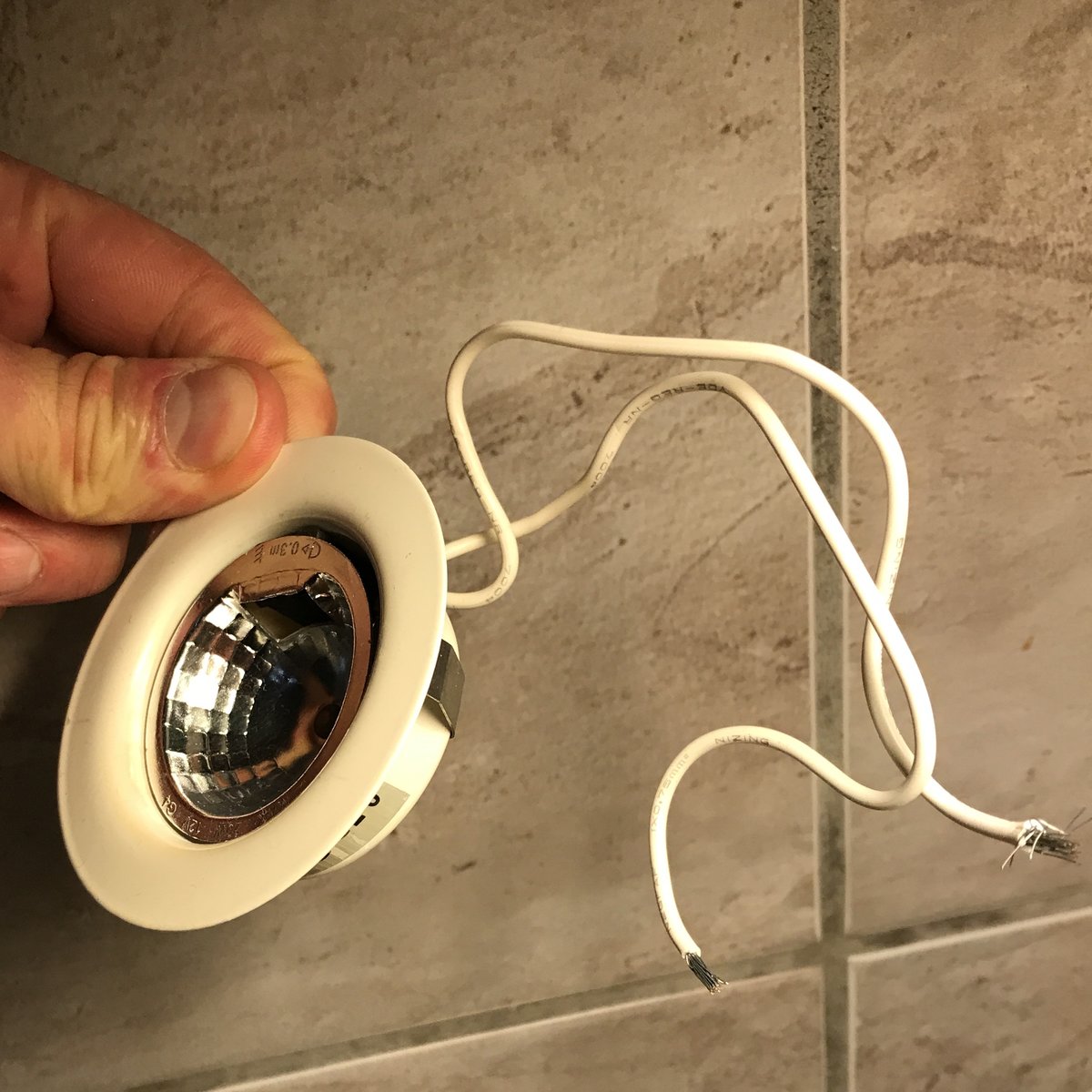

testuser Skrevet 5. desember 2019 Skrevet 5. desember 2019 (endret) Noen som vet hvor jeg kan få tak i tilsvarende? Laget for G4-pærer og sitter i skapet på badet. Har prøvd med to ulike pærer og i tillegg byttet transformatoren uten hell, har derfor konkludert med at det er kontakten i armaturen som er dårlig. Endret 5. desember 2019 av TheFunnyOne
Larzen_91 Skrevet 5. desember 2019 Forfatter Skrevet 5. desember 2019 Bilde av merkelapp om det finnes med modell/typenummer hadde hjulpet.
perpyro Skrevet 6. desember 2019 Skrevet 6. desember 2019 TheFunnyOne skrev (På 5.12.2019 den 18.00): Noen som vet hvor jeg kan få tak i tilsvarende? Laget for G4-pærer og sitter i skapet på badet. Har prøvd med to ulike pærer og i tillegg byttet transformatoren uten hell, har derfor konkludert med at det er kontakten i armaturen som er dårlig. Jeg konverterer slike med Ipas Cabi spotter.https://ipas.no/produkt/103504/ Du trenger 12V DC strømforsyning og litt lodde skills så trenger du ikke bytte ledningsnettet til spottene engang. 1
