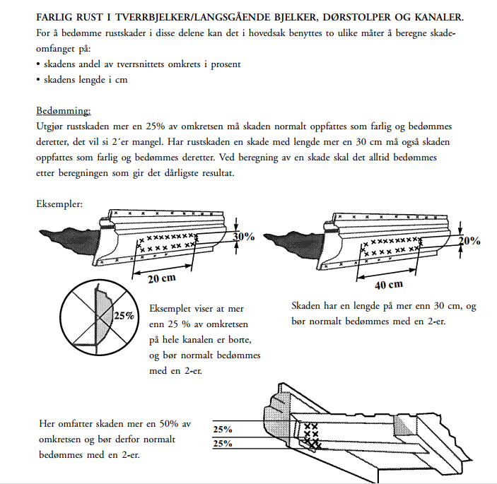

Tror vi kan avslutte diskusjonen med dette utdraget fra SVV sin PKK-manual.
Denne sier jo at stort rusthull er ok
Jeg avslutter ikke diskusjonen på falske premisser. Den PKK-brosjyren har vært uendret i svært mange år, og drar man langt nok tilbake i tid, var kanalene en del av bærende konstruksjon biler med selvbærende karosseri. Og en liten fun-fact: Jeg har sett plenty av rammebygde biler som har fått anmerkning på farlig rust i kanaler, så igjen, alle kammes over én kam.
I dag er derimot ytterkanalen mer eller mindre ubetydelig for bilens konstruksjon. Den er laget av omtrent samme type stål som er brukt i dører og skjermer. Sjekker du andre bærende konstruksjoner, som rammevanger, innfestninger til hjuloppheng, støtdempertårn, osv, ser du fort at det er laget av mye tykkere stål enn hva kanalene er. Innerkanaler og andre forsterkninger kan selvfølgelig kan diverse strukturelle funksjoner, men utifra bildene av trådstarters bil, er dette et hull i ytterkanalen, og i så måte et ubetydelig hull. Hvis du ser på bildene av innsiden av kanalen, ser du også at innsiden ser stort sett hel og fin ut.
Jeg står derfor fremdeles for det jeg tidligere har sagt. Denne rusten er ikke farlig, og kan derfor enkelt fikses nok til at bilen går igjennom kontrollen :)
