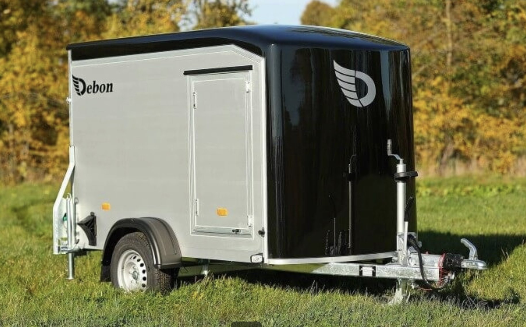

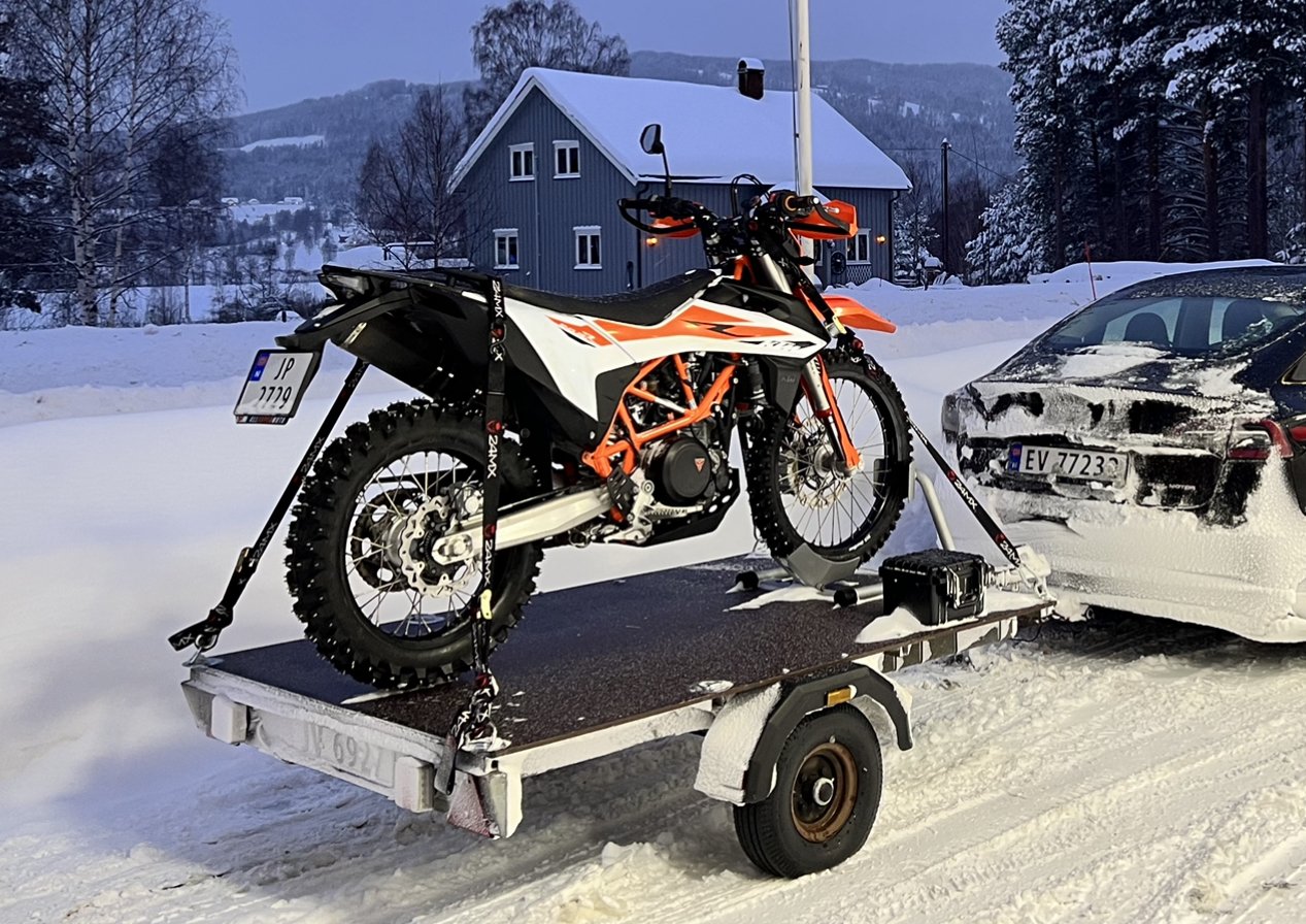

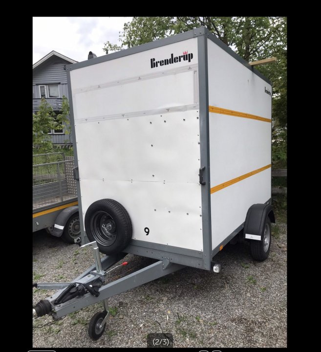

Jeg trekker hengertypene som på bildene under etter Model 3, med en eller to motorsykler vinterstid. Merker egentlig ikke noe forskjell på vekten jeg drar.
Dette blir tipping, men den åpne legger på 20% forbruk, den aerodynamiske skaphengeren 35%, og 4-kant kassa opptil 50%.
Så det er relativt små forskjeller i aerodynamikk som slår ut mye. Skal du kjøre langt med campingvogn bak en lav bil hadde jeg rett og slett vurdert en spoiler på takstativ på bilen.

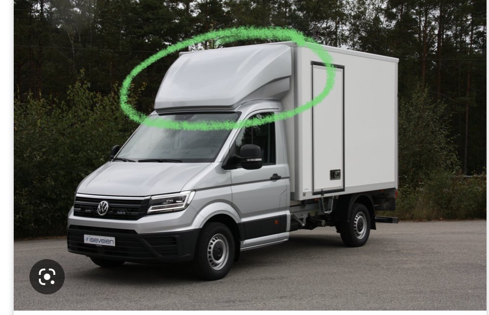

En eller annen kontrapsjon som følger taklinja på bilen og som sender luftstrømmen over campingvogna, sånn at det blir minst mulig «vegg» men det blir jo seende relativt skrotnisse ut da :)

Takboks øker arealet vind skal passere, og legger fort til et 10-15 % tap. Litt avhengig av form og størrelse selvsagt. En takspoiler er langt mindre, så vil tro den ikke påvirker like mye.
En annen sak er at den er ment for å forlenge luftstrømmen så den ikke dukker ned bak bilen, men får luftstrømmen til å gå opp og over kanten til der tilhenger kommer. Dermed blir luftstrømmen som sagt forlenget heller enn å treffe på en ny, bred vegg.
Totalen bør da altså bli at takspoileren totalt reduserer eller nuller ut endel av tapet ved å dra henger, mens en takboks ikke nødvendigvis gjør den jobben bedre. Men anbefaler deg å foreta egen test om du har mulighet.
Til gjengjeld får du mer bagasjevolum, så her er det å veie behov mot effekt. Men jeg sliter litt med å se en takboks gir noen praktisk forskjell når man har en henger å fylle opp.
