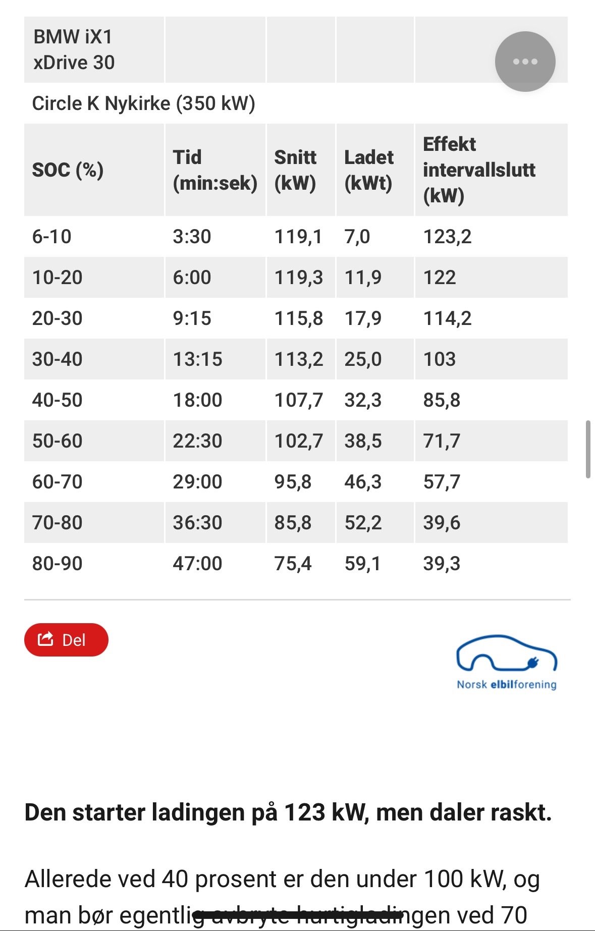

Joda det er sant. Om vinteren så får man gjerne ganske så mye mindre ladeeffekt selv ved forvarming. La til et bilde av ladesesjon om vinteren fra IX1
under.
Endret av Iterion
Iterion skrev (37 minutter siden):
under.

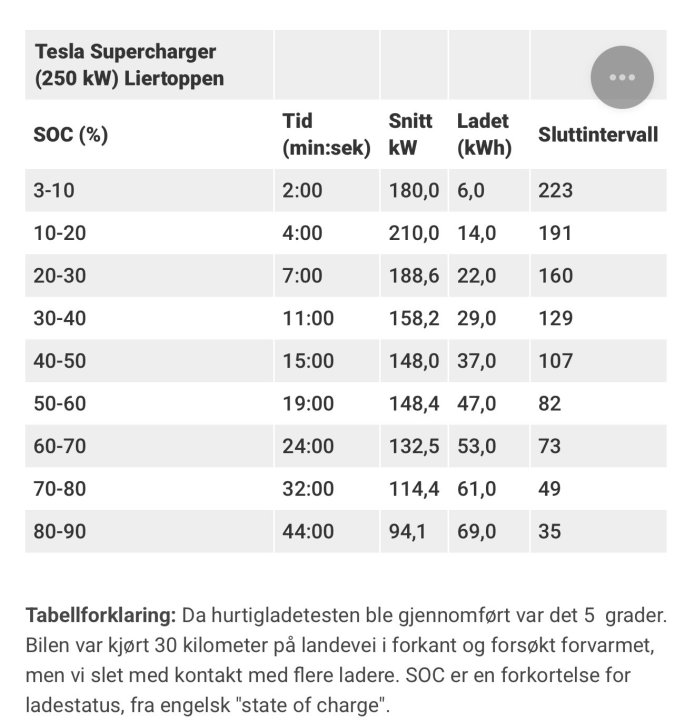

Det skiller ikke vesentlig i total ladetid.
En Model 3 Highland har 44 minutter fra 3-90% og det var vel ikke på vinteren men i oktober.

  • I vår test av firehjulstrekkeren brukte vi 44 minutter fra tre til nitti prosent.
https://elbil.no/elbiler/tesla-model-3-2023/
Merk at dette er den med det største batteriet. Med større 400v arkitektur batteri får man høyere kW, således får man selvfølgelig også flere km rekkevidde ladet pr.tidsenhet .
