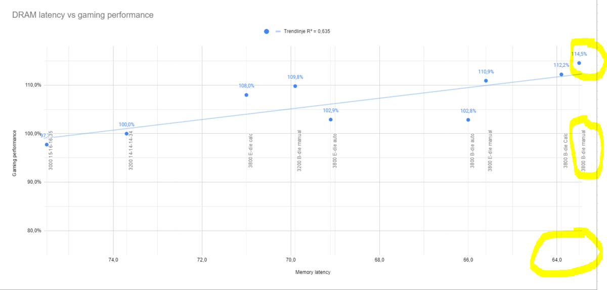

AnonAntonym Skrevet 19. april 2020 Skrevet 19. april 2020 N o r e n g skrev (1 time siden): RAM latency er tiden det tar fra CPU ber om data til den får hentet disse dataene ut av RAM. 65 ns er forøvrig 260 klokkesykluser for en prosessor på 4000 MHz. Hvis alle data må hentes fra RAM (la oss overse hvor sinnsykt tregt pagefile vil være) vil en 4 GHz Ryzen-prosessor bare få utført en operasjon hvert 65. nanosekund, det tilsvarer rett over 15 millioner regneoperasjoner per sekund. Sammenlignbare data for en 5GHz Intel-prosessor med 40 ns latency blir 25 millioner regneoperasjoner per sekund, det er 67% raskere! Disse tallene er også langt unna de 4000 millionene med operasjoner en typisk prosessor skal kunne utføre, og det er fordi størsteparten av transistorene i en prosessor er designet for å hindre at prosessoren går på tomgang. Et tiltak er å sørge for at om en regneoperasjon mangler data for å utføres blir den satt til side inntil dataene er hentet inn, dette kalles Out Of Order Execution. Et annet tiltak er å ha nylig brukt data liggende nærmere, dette er cache og mer er bedre. Det tredje tiltaket er at man ikke trenger å hente inn et og et stykke med data, her kommer båndbredde inn i bildet. Dette er på ingen måte alt, men det er fra min begrensede forståelse ganske viktige deler. For en operasjon der 8 kiB med data skal hentes må et Ryzen-system vente i 65 ns for de første 64 B, og så brukes full båndbredde (la oss si ca 60 GB/s) i 132 ns for resten. Total ventetid blir altså nesten 200 ns for 8 kiB med data på en Ryzen, men Intel er sikkert langt bedre... Eller ikke? Intel er jo bare 25 ns raskere for å hente første bit, resten av overføringen tar jo like lang tid, og totalt er det altså snakk om 175 ns mot 200 ns. Knapt 10% Og dette gjelder kun hvis dataene ikke ligger i L1, L2 eller L3 cache, der AMD har dobbelt så mye L2 og L3 sammenlignet med Intel. Det viktige: hvis du kjører to helt separate programmer samtidig, det ene itererer over 18MB med data, og det andre itererer over 12 MB med data, så vil en i9-9900k potensielt måtte hente 14 MB med data fra minnet for hver iterasjon (alternativt gjøre ferdig et program og så bytte over til det andre), mens en R7 3700X ikke vil trenge å hente mer enn 2MB med data fra minnet ettersom det minste programmet ligger komfortabelt i L3 på CCX1 og det største fyller opp CCX2 sin 16 MiB L3. I dette søkte eksemplet ville en R7 3700X være vesentlig raskere enn en i9-9900k. Det bør heller ikke overses at resultatene som oppgis i AIDA64 har absolutt ingenting å gjøre med reell ytelse i spill og andre programmer. Her er et eksempel på det: https://docs.google.com/spreadsheets/d/1awrpR8rj2OuYUCr6X-qCWGKoisF7QTSLx_FLDnlQXeA/edit?usp=sharing Dette skal jeg lese en dag jeg har barnefri og får nok søvn Men kjekt med kunnskapsrike folk på forumet.

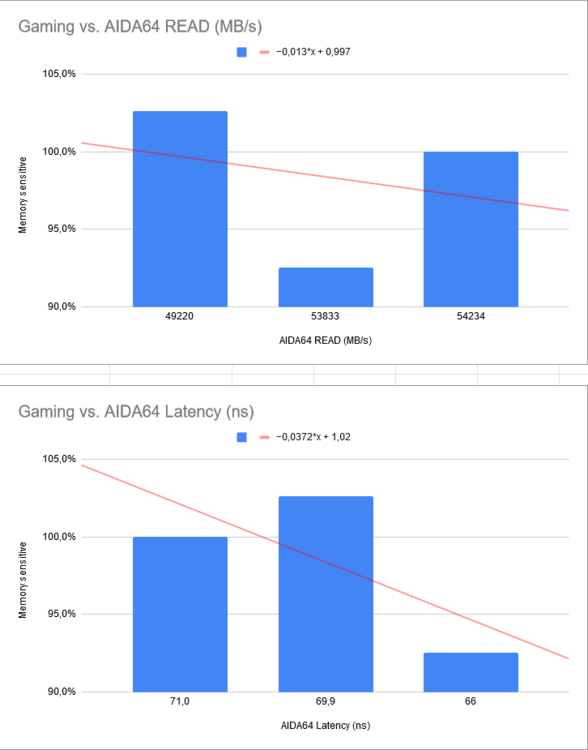

Nizzen Skrevet 19. april 2020 Skrevet 19. april 2020 (endret) 1 hour ago, N o r e n g said: Det bør heller ikke overses at resultatene som oppgis i AIDA64 har absolutt ingenting å gjøre med reell ytelse i spill og andre programmer. Her er et eksempel på det: https://docs.google.com/spreadsheets/d/1awrpR8rj2OuYUCr6X-qCWGKoisF7QTSLx_FLDnlQXeA/edit?usp=sharing Da er spørsmålet: Hva er det som har noe med reell spill ytelse? Minnehastighet har tydeligvis og strammere timings har noe med spillytelse tydeligvis. Konsekvensen blir med dette at minnebåndbredden blir høyere og latency blir lavere. Er vel en god kombo av båndbredde OG latency som gjør ytelsen bedre. Som du viser, så er det altså ikke bare kun latency som har noe å si, men infinityfabric hastigheten. Forskjellige spill kan sikkert ha forskjellige behov av minnebåndbredde og latency også. Har man et veldig highend skjermkort, så blir jo minnebåndbredden fort en flaskehals. Hva latency angår, så er det nok forskjell på Intel og Amd også her hva som er viktigst. På Ryzen så er jo å få opp "infinity fabric" hastigheten viktig for ytelse. * 3800 B-die manual testen gir best ytelse ser det ut som. Denne har også lavest memorylatency. Er det båndbredden som trekker opp ytelsen med dette oppsettet eller er det hele pakka i f.eks Tombraider spillet? Når 3800 b-die oppsettet har best båndbredde og lavest latency, så er det jo en god indikasjon å se på memorylatency om det yter bra? Jeg må innrømme at det er litt vanskelig å skjønne av grafen at den sier at latency ikkje har noe å si, når best ytelse er der memorylatency er lavest Eller ser jeg helt feil på grafen? Endret 19. april 2020 av Nizzen

N o r e n g Skrevet 19. april 2020 Skrevet 19. april 2020 Nizzen skrev (52 minutter siden): Da er spørsmålet: Hva er det som har noe med reell spill ytelse? Minnehastighet har tydeligvis og strammere timings har noe med spillytelse tydeligvis. Konsekvensen blir med dette at minnebåndbredden blir høyere og latency blir lavere. Er vel en god kombo av båndbredde OG latency som gjør ytelsen bedre. Som du viser, så er det altså ikke bare kun latency som har noe å si, men infinityfabric hastigheten. Forskjellige spill kan sikkert ha forskjellige behov av minnebåndbredde og latency også. Har man et veldig highend skjermkort, så blir jo minnebåndbredden fort en flaskehals. Hva latency angår, så er det nok forskjell på Intel og Amd også her hva som er viktigst. På Ryzen så er jo å få opp "infinity fabric" hastigheten viktig for ytelse. * 3800 B-die manual testen gir best ytelse ser det ut som. Denne har også lavest memorylatency. Er det båndbredden som trekker opp ytelsen med dette oppsettet eller er det hele pakka i f.eks Tombraider spillet? Når 3800 b-die oppsettet har best båndbredde og lavest latency, så er det jo en god indikasjon å se på memorylatency om det yter bra? Jeg må innrømme at det er litt vanskelig å skjønne av grafen at den sier at latency ikkje har noe å si, når best ytelse er der memorylatency er lavest Eller ser jeg helt feil på grafen? Problemet med målingene fra AIDA64 er at jeg kan velge ut data som tilsier at høyere latency er bedre, og lavere minnebåndbredde er også bedre for spill... Jeg skal ikke benekte at strammere timings og høyere frekvens stort sett hjelper på spillytelsen, men når målingene man gjør i AIDA64 ikke korrellerer med faktisk ytelse i spill er målingene programmet gjør intetsigende og mer påvirket av ting som Power Down Mode, Gear Down Mode, tRAS, tRCDRD, og tRFC, framfor timinger som virkelig kan påvirke effektiv båndbredde i form av tWRRD/tRDWR og tRDRD_/tWRWR_SCL Det jeg har lagt merke til er at dataraten som blir oppgitt i stressapptest ser ut til å treffe bedre når det kommer til minnebåndbredde enn AIDA64, det er jo faktisk veldig mulig å oppnå "umulige" tall i AIDA64 når man kjører en R9 3900X eller R9 3950X i form av høyere read/copy enn teoretisk maks (3800 MHz DDR på AM4/LGA1151 kan maksimalt overføre 60800 MB/s) 2

Cowboystrekk Skrevet 20. april 2020 Skrevet 20. april 2020 Nizzen skrev (15 timer siden): Da er spørsmålet: Hva er det som har noe med reell spill ytelse? Minnehastighet har tydeligvis og strammere timings har noe med spillytelse tydeligvis. Konsekvensen blir med dette at minnebåndbredden blir høyere og latency blir lavere. Er vel en god kombo av båndbredde OG latency som gjør ytelsen bedre. Som du viser, så er det altså ikke bare kun latency som har noe å si, men infinityfabric hastigheten. Forskjellige spill kan sikkert ha forskjellige behov av minnebåndbredde og latency også. Har man et veldig highend skjermkort, så blir jo minnebåndbredden fort en flaskehals. Hva latency angår, så er det nok forskjell på Intel og Amd også her hva som er viktigst. På Ryzen så er jo å få opp "infinity fabric" hastigheten viktig for ytelse. * 3800 B-die manual testen gir best ytelse ser det ut som. Denne har også lavest memorylatency. Er det båndbredden som trekker opp ytelsen med dette oppsettet eller er det hele pakka i f.eks Tombraider spillet? Når 3800 b-die oppsettet har best båndbredde og lavest latency, så er det jo en god indikasjon å se på memorylatency om det yter bra? Jeg må innrømme at det er litt vanskelig å skjønne av grafen at den sier at latency ikkje har noe å si, når best ytelse er der memorylatency er lavest Eller ser jeg helt feil på grafen? Vi har jo diskutert dette endel ganger før, men det finnes flere typer latency, aida64 gir en viss indikasjon, men den måler bare en variant, ryzen 2k har jo ganske lik båndbredde som ryzen 3k, lavere latency i aida64, MEN betydelig dårligere app og spillytelse med lik klokkehastighet/ramhastighet. Gamecache er en av grunnene. Hva spillytelse angår har du f.eks tRRDS/tFAW og tRC/tRFC som gjør omtrent ingenting for latency, men kan gi flere prosent løft i spillytelse. Den største enkeltfaktoren som gjør at Samsung B-die har bedre spillytelse enn Micron E-die er faktisk tRFC, Samsung kan dog kjøre primærtiming nr. 2 betydelig lavere enn Micron, den påvirker latency i Aida64 litt, men har svært lite å si i spill. Kan vise et eksempel fra GN: Her er alle andre subtimings like foruten tRFC. 3200cl14 blir slått av 3200cl16 i spill med 4%, men så viser det seg at 3200cl14 kjører tRFC på 560, mens 3200cl16 kjører tRFC på 416. Når man justerer den ene verdien som ikke påvirker Aida64 latency nevneverdig så øker avg fps med 6% og 0.1% lows med nesten 20%.

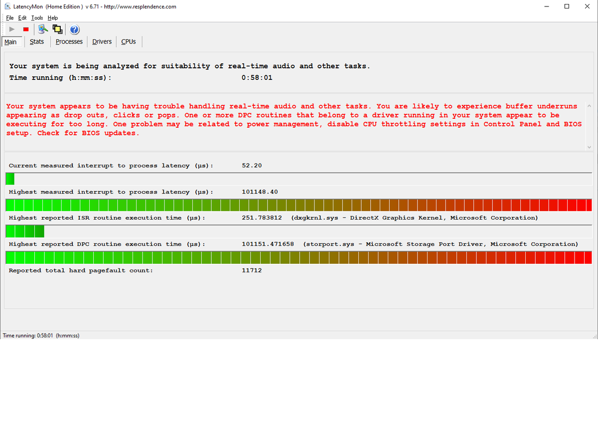

G Skrevet 20. april 2020 Skrevet 20. april 2020 (endret) 23 hours ago, ahnz said: Fikk endelig pinpointa hva som gjør at jeg får stutters i både bilde og lyd under spilling, videoavspilling osv. Noen som vet hva jeg kan gjøre for å fikse dette? Har du vurdert Theo343 sin anbefaling om å ha denne surrende i bakgrunnen? Jeg har ikke peiling på om det hjelper mot stutters. Er kanskje mer noe drivergreier? Uansett alle optimaliseringer man kan få gjort betyr jo litt, så (siden Windows har ræva minnebehandler): https://www.wagnardsoft.com/content/intelligent-standby-list-cleaner-v1000-released Endret 20. april 2020 av G
