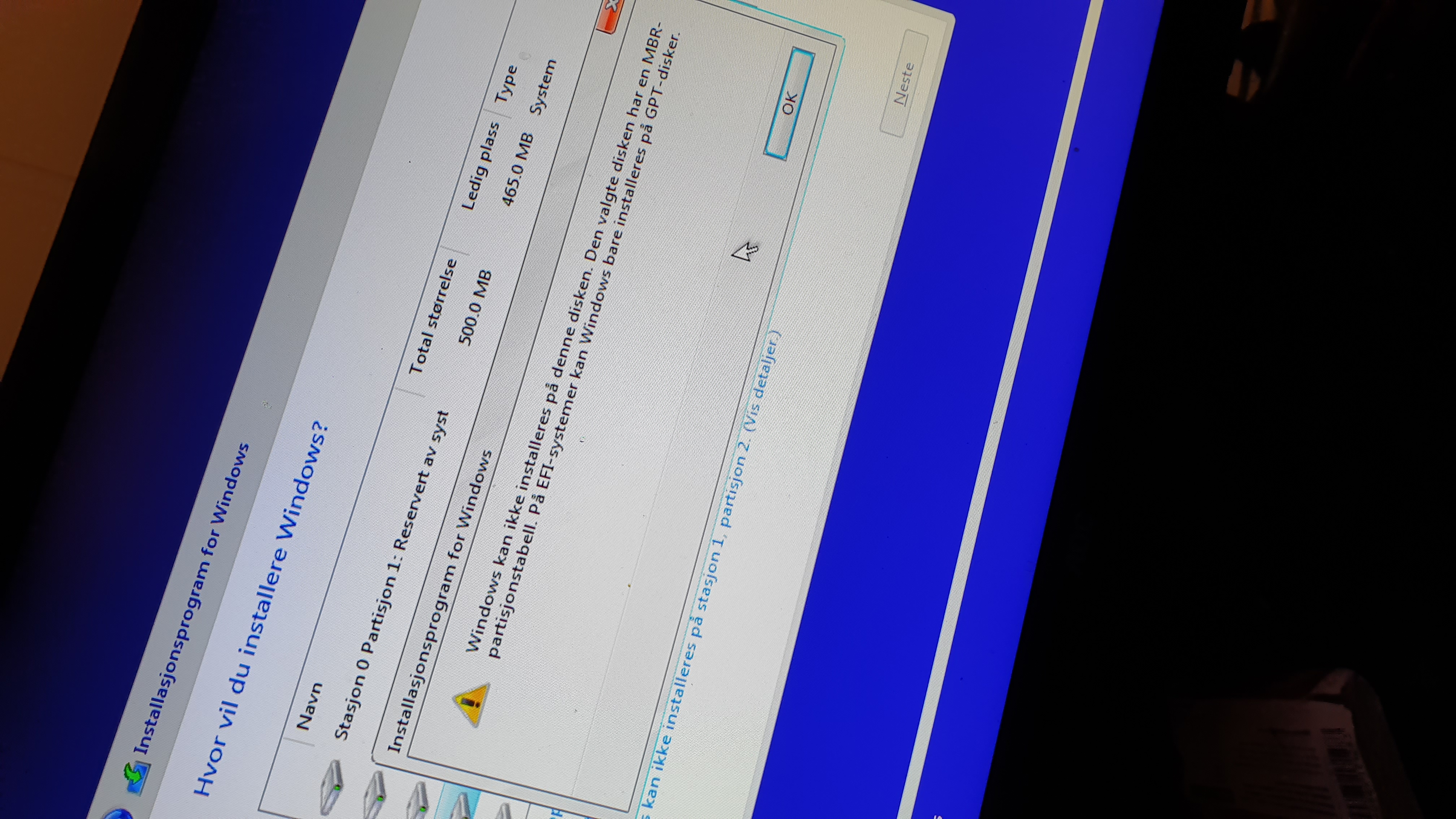

kisenmedtisen Skrevet 31. oktober 2019 Skrevet 31. oktober 2019 Når jeg skal innstalere windows pånytt så funker det ikke på noen av diskene. Diskene er formatert og kommer meg ikke inn på pcen.
Syar-2003 Skrevet 31. oktober 2019 Skrevet 31. oktober 2019 Når jeg skal innstalere windows pånytt så funker det ikke på noen av diskene. Diskene er formatert og kommer meg ikke inn på pcen. Du må cleane diskene for mbr. https://docs.microsoft.com/en-us/windows-hardware/manufacture/desktop/windows-setup-installing-using-the-mbr-or-gpt-partition-style
kisenmedtisen Skrevet 31. oktober 2019 Skrevet 31. oktober 2019 Du må cleane diskene for mbr. https://docs.microsoft.com/en-us/windows-hardware/manufacture/desktop/windows-setup-installing-using-the-mbr-or-gpt-partition-style Det der skjønte jeg pent lite av desverre.. :/
Syar-2003 Skrevet 31. oktober 2019 Skrevet 31. oktober 2019 (endret) Det der skjønte jeg pent lite av desverre.. :/ Regner med du kan følge en video. Endret 31. oktober 2019 av syar2003
Delvis Skrevet 13. november 2019 Skrevet 13. november 2019 (endret) Thumbnails viser ikke på videofiler på denne maskinen. Har prøvd alt mulig jeg har funnet av forslag, sånt som dette, men nytter ikke. viser fint på en annen pc, samme filene. Noen forslag? ? Løst. Endret 13. november 2019 av Delvis Løst
horrorr Skrevet 13. november 2019 Skrevet 13. november 2019 (endret) @kisenmedtisen Klikk OK på meldingen du får opp Trykk Shift+F10 Skriv følgende og trykk enter etter hver linje diskpart list disk sel disk X clean X = disken du ønsker å rense/installere Windows på - mest sannsynlig disk 0, men det må du se i forhold til listen du får opp under list disk Endret 13. november 2019 av horrorr @
