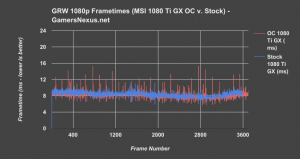

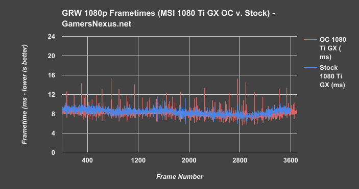

GamersNexus har en interessant test av MSI 1080 Ti Gaming X. Man kan øke avg fps med OC, men frametimes blir dårligere av det. Samme skjedde med hybrid modden de gjorde av 1080TI FE.
Running at 1080p, we see the hierarchy remains mostly the same. The GTX 1080 Ti Gaming X performs at around 120FPS AVG, ahead of the reference 1080 Ti in both average FPS and frametimes, and roughly tied with the Hybrid stock card. Gains from overclocking are largely insignificant, and introduce additional frametime variance as the card struggles to maintain even a small 75MHz offset. You can see in our frametime plots that, despite higher average FPS and more frame throughput overall, consistency goes down with the overclock.
Jeg kan spille Wildlands med mitt MSI kort på 2012 Mhz, og den holder seg stabil der, men har sett at fps noen ganger har droppa vel under 60. Om det har med dette som GamerNexus skriver om, eller om årsaken er noe annet kan jeg ikke si med sikkerhet.
Endret av Betroz
Årsaken er vel at powerlimit blir truffet og hastigheten "fluctuates".
Derfor kjører jeg 1911 på 0.875V. Så trekker kortet aldri mer enn 200 watt. Ligger somregel på rundt 195. Sammenlignet med folk som kjører overvolting og trekker lett 300 watt.
Ja da kortet mitt lå på 2025 Mhz og 1.09v, så var jeg over 300W  :confused:
Det jeg lurer på nå Christian er om frametimes også blir dårligere når man undervolter det. Altså at det er stabilt, men at ytelsen man får gir flere spikes ned under 60 fps og lavere. Skulle tipsa GamersNexus om det der med undervolting.
