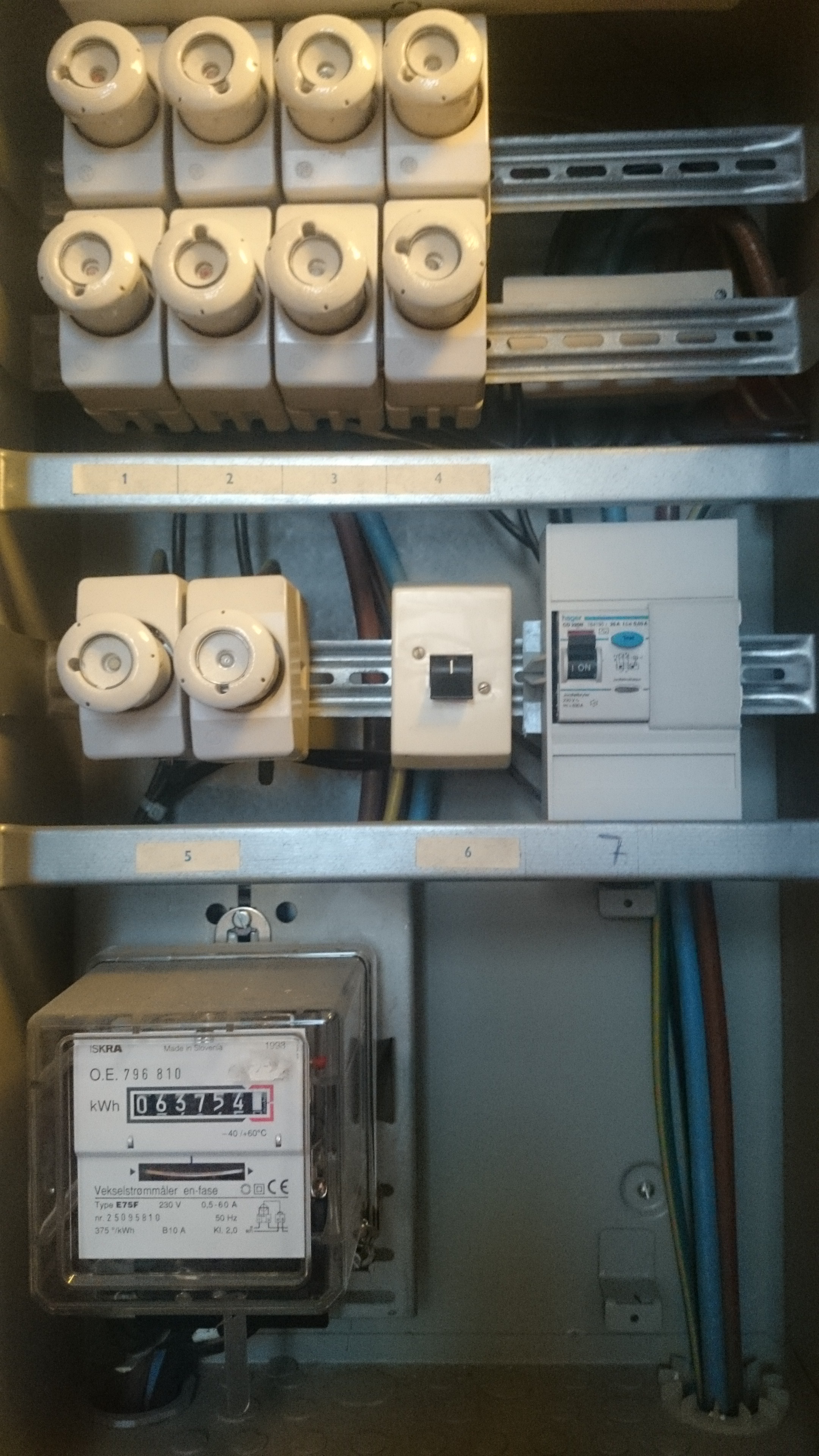

Nei, dersom hovedsikringen er 2 x 25 A så har du 25 A tilgjengelig. Antar da at du har 230 V IT, som er mest vanlig i norske boliger, og kun 2-fas (større boliger har vanligvis 3-fas).
Du har gamle skrusikringer hvis jeg tolker deg riktig. Disse er gull verd i forhold til driftsikkerhet (skal mye mer til før de ryker) men dette går da også ut over kabelen de er ment å beskytte. Hvor mange faser du har ser du i sikringsskapet som nevnt ovenfor: 2 eller 3 sikringer merket med "hovedsikring" eller lignende. Eller ikke merket, da ser man det i så fall på at de er noe større fysisk. Hvor mange faser man har inn på huset har en del å si, da man teoretisk i utgangspunktet kan ha omtrent 1,75 ganger så mye effekt på 3 faser på samme sikringsstørrelse kontra 2 faser.
Av det jeg kan lese av din beskrivelse så har du maks 25A tilgjengelig i ditt hus. Ikke noe vits i å gå veldig teknisk dypt i dette, da det er det eneste svaret du behøver ;) Men jeg tror nok dette skal gå glimrende hvis du får tak i en komfyr på omtrent samme effekt som den gamle du har. Dersom du imidlertid er interessert i å ha mer strøm tilgjengelig så er det vanliget at inntaket, hvis du har luftstrekk inn på huset, er med 3 ledere. Hvis du får inn en fase til i skapet så har man som sagt ca. 75% mer kapasitet på samme sikringsstørrelse.

Lite tips til deg, når du skal forklare hvordan det ser ut i sikringsskapet ditt e.l., så ta et bilde med mobilen din og legg ved i tråden, da blir det mye enklere for de som skal svare på spørsmålene dine.
