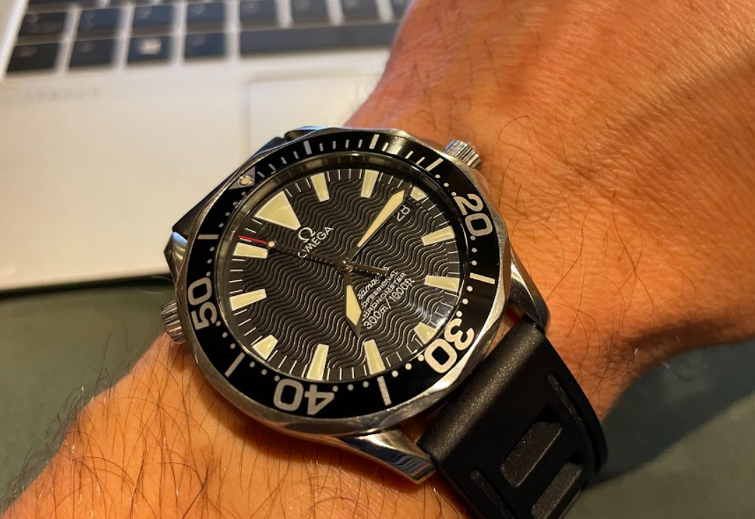

Siden det plutselig var litt aktivitet i denne tråden - i dag har jeg kjent på litt skikkelig klokkeglede:) Jeg var nede i safen og hentet ut en skikkelig klassiker som jeg ikke har brukt på noen år. Denne er en av Omegas beste gjennom tidene, og har en look og følelse som i dag har gitt meg mange smil!

Veldig flott med gammel Omega, ja :thumbup:

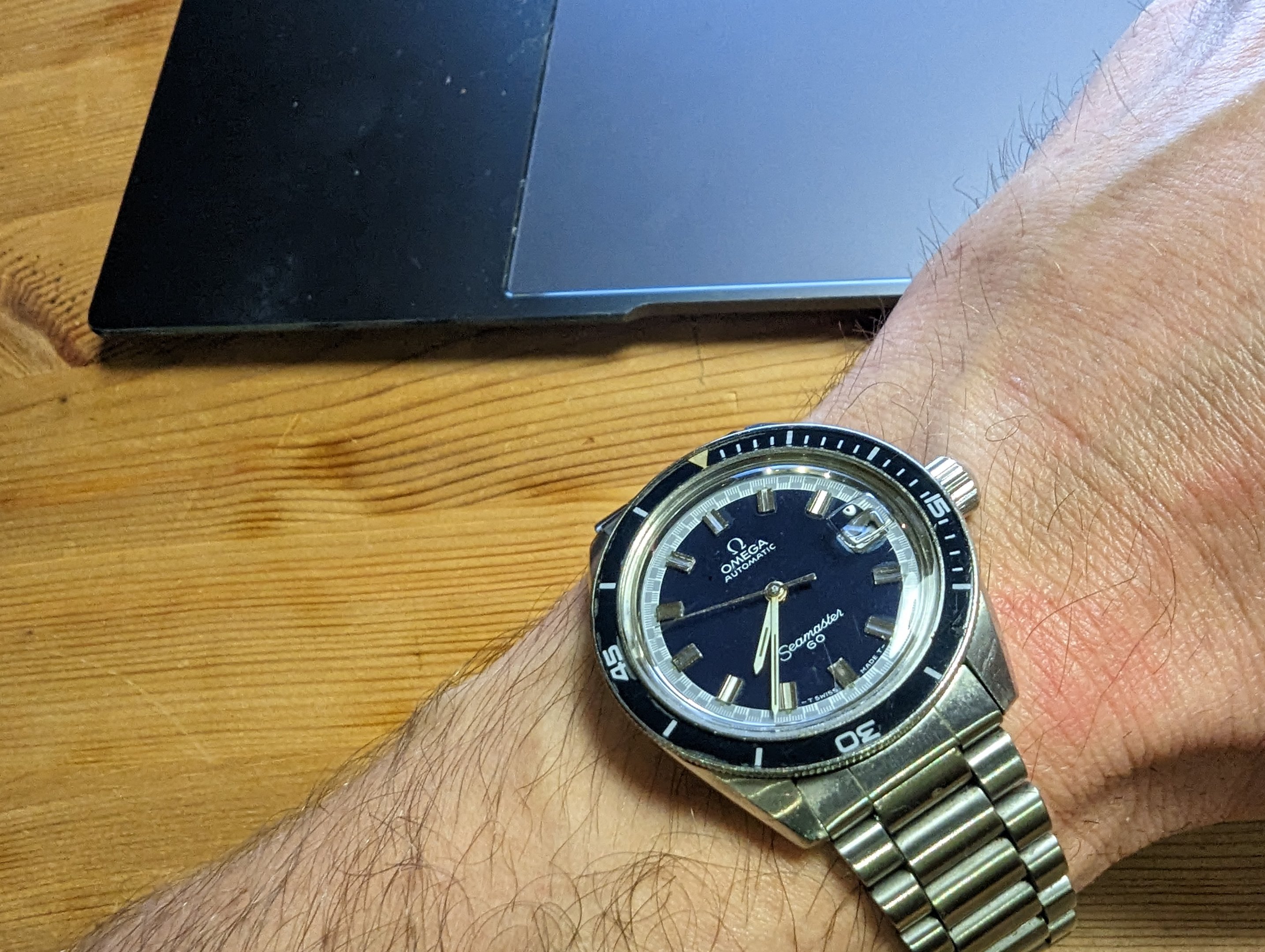

Den som jeg la inn bilde av nå sist er faktisk fra 1969. Den har Cal 565, som er regnet som et meget godt verk.
Hvis du vil være med i klubben er det bare å dra på her.
Stilig sammentreff på årstallet :D Cal 565 er behørig notert, takker for tips. Synes Seamaster'n blir litt for komplisert og stor som dressklokke, men ser bla at Genéve finnes med 565 (feks denne - men 34,5 mm tror jeg blir smått igjen).
