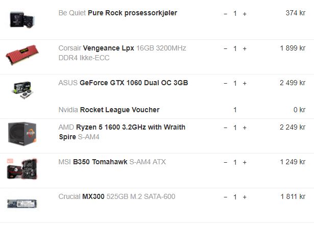

Skal bygge en kontorpc. Mye multitasking, en del bildebehandling. Er så lei å å være lite effektiv pga treg maskin.
Tenkte black refinery, men orker ikke handle fra flere butikker, så jeg byttet ut prosessor og mobo. Satt opp dette hos dustin, ser det ok ut?
Har PSU (600W OCZ) og kabinett. Trenger ikke så stor HDD, så jeg byttet bare til en større SSD. Ønsker å koble til to 24 tommere.
Rop også gjerne ut om det er noe som blir overkill. Jeg jobber bare i med ai og lett psd, men vil jo også at den skal holde i overskuelig fremtid.
Thanks! :)
Usikker på hva du spør om. Det er gode komponenter du har valgt, hvis du lurte på det. Mer enn kraftig nok til kontoroppgaver og i tillegg en god gaming-PC.
Hvis du vil spare penger (og ikke skal game) kan du kutte ned til 8gb ram (evt billigere brikker) og kjøpe et gtx 1050 (ti) eller RX 570/560.
Endret av Donkey Kong
Var litt uklar, ser den :) Ville egentlig bare være forsikret om at dette fungerer, og kanskje spesielt om min 600W PSU holder (ser det er 650 i builden i OP)
Regner med 1050 holder i massevis ja. Feks denne?

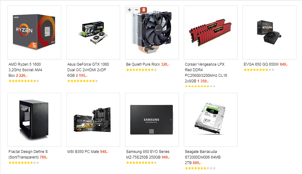

Har kverna hodet litt de siste par dagene og sitter foreløpig med et oppsett basert på black refinery.
Hva tror dere om dette? Spiller på 29" ultrawide på 2560x1080. Bruksområde er vanlige kontorting, samt en hel del spilling.
Totalpris 10 333,-
Et spm til slutt og:
Hvor stor forskjell er det på RAM-en i den pakka kontra den som er i denne pakka https://www.komplett.no/product/11146/pc-nettbrett/komplett-pc/komplett-gamer-premium/komplett-gamer-premium-i140 ?
Er litt fristet til å gå for den siste, men ikke hvis det betyr en mye dårligere spillopplevelse.
Endret av Niram
