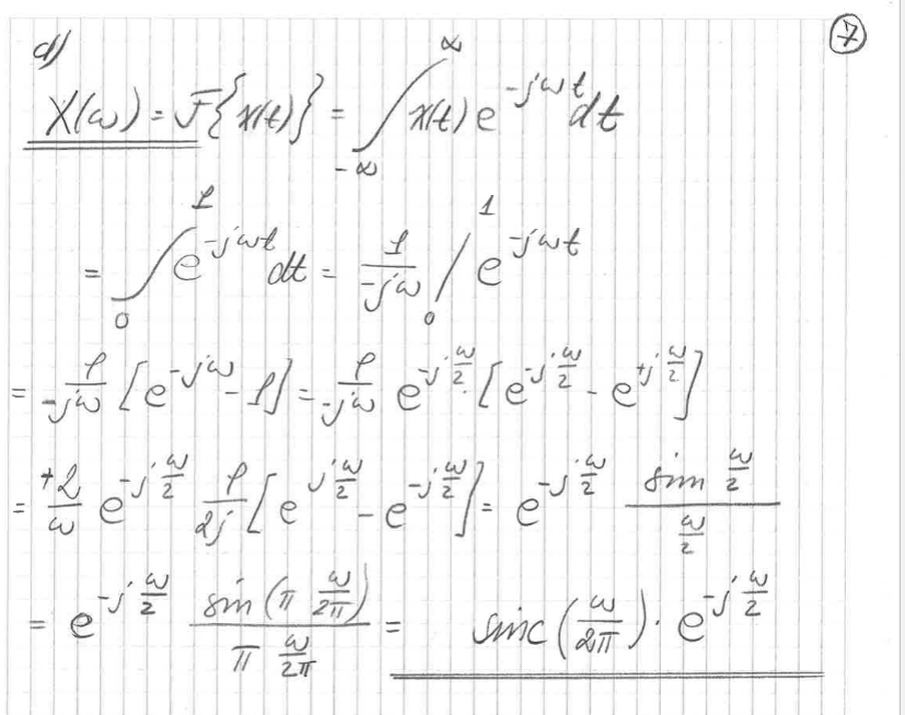

Hei,
Kan noen hjelpe meg med å forstå vedlagt løsningsforslag?
Når han bruker Eulers formel til å gå fra e^  -->  sinus, så hvorfor blir det ikke 2 sin (w/2)?
Og hvor blir av den 1/J  etter han bruker eulersformel?  Den som er utenfor parentesen.
:hmm:
Edit:  Fant ut av det :tease:
Endret av Smooshball
