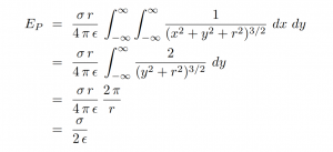

Gjest Slettet+45613274 Skrevet 6. januar 2019 Skrevet 6. januar 2019 Kan noen forklare hvordan integralet blir vurdert her? For det første integralet gir wolframalpha 2/(y^2+r^2)^2 istedenfor potens på 3/2.
N o r e n g Skrevet 6. januar 2019 Skrevet 6. januar 2019 Kan noen forklare hvordan integralet blir vurdert her? For det første integralet gir wolframalpha 2/(y^2+r^2)^2 istedenfor potens på 3/2. Screenshot_1.png Er ? Altså er det både polare og kartesiske koordinater i samme uttrykk? Eller er noe helt annet? Hvorfor er det i så fall brukt den bokstaven framfor a, c, eller k? Det bør uansett være betraktelig penere å gå over til polare koordinater.
Gjest Slettet+45613274 Skrevet 6. januar 2019 Skrevet 6. januar 2019 Er ? Altså er det både polare og kartesiske koordinater i samme uttrykk? Eller er noe helt annet? Hvorfor er det i så fall brukt den bokstaven framfor a, c, eller k? Det bør uansett være betraktelig penere å gå over til polare koordinater. Nei, r er en arbitrær konstant. Det hele er forsåvidt stjålet herfra: http://mlg.eng.cam.ac.uk/mchutchon/chargedPlanes.pdf
Flin Skrevet 10. januar 2019 Skrevet 10. januar 2019 Jeg vil foreslå at du begynner med en substitusjon som inneholder konstant * tan x. Det er ofte veien å gå i slike oppgaver. Når jeg skriver konstant så mener jeg noe som er konstant med tanke på x, altså den kan inneholde y. 1
N o r e n g Skrevet 10. januar 2019 Skrevet 10. januar 2019 Kan også være en idé å starte med bare to dimensjoner, altså se på en uendelig lang stav som går langs x-aksen og finne feltet i et punkt på y-aksen.
