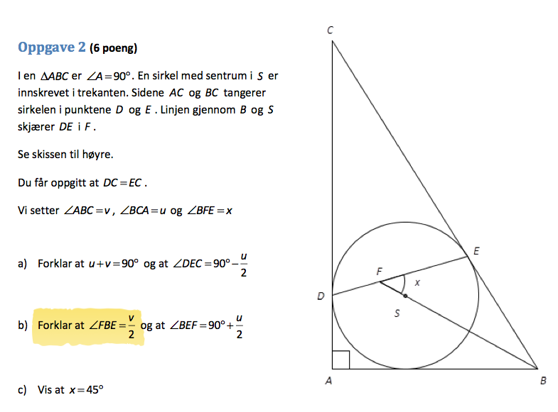

EnRandomDude Skrevet 26. mai 2014 Skrevet 26. mai 2014 Jeg skjønner ikke hvordan jeg skal utlede at vinkel FBE = v/2 (uthevet). Har lest gjennom løsningsforslag på ndla.no også. Still don't get it. Hvorfor er sentrum i sirkel S skjæringspunktet mellom halveringslinjene til vinklene i ∆ABC?
