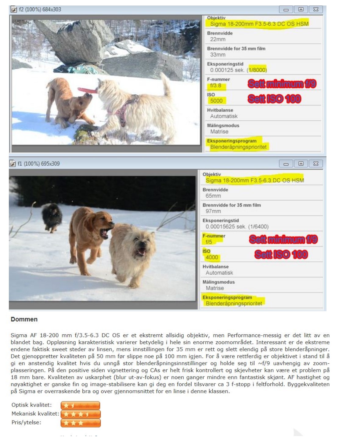

Jeg tror dette hadde gått fint om du hadde brukt A (grønt) Men du har brukt lukkerprioritet programmet Av. Dette må du gjerne bruke men sett da verdiene noenlunde som vedlagt bilde viser. Objektivet dit blir skarpere ved å sette lukkeren på minimum f/9. I henhold til vedlagt test er også objektivet skarpere over 50mm.
http://www.microsofttranslator.com/bv.aspx?from=&to=no&a=http%3A%2F%2Fwww.photozone.de%2Fcanon-eos%2F321-sigma-af-18-200mm-f35-63-dc-os-canon-test-report--review
Konklusjon
http://www.microsofttranslator.com/bv.aspx?from=&to=no&a=http%3A%2F%2Fwww.photozone.de%2Fcanon-eos%2F321-sigma-af-18-200mm-f35-63-dc-os-canon-test-report--review%3Fstart%3D2

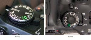

Hadde kanskje vært litt mindre forvirring her hvis Canon folket lot være å "hjelpe" med å referere til innstillingsvalg som ikke finnes på Nikon ?
PUK: På Nikon-hus (og de fleste andre) heter blenderprioritet "A" og ikke "Av" (vel bare Canon (Edit: og Pentax) som kaller det "Av" (og S kalles Tv)). På en superzoom som dette er det også nesten irrelevant hvor den er skarpest - poenget er fleksibilitet i brennvidde, ikke skarphet. Vel utsnitt ut fra ønsket utsnitt, ikke først og fremst bildekvalitet.
Trådstarter: Det er kjempebra at du begynner å forholde deg til ISO, lukkertid og blendertall!
Velg gjerne laveste ISO som gir kjapp nok lukkertid for å få best mulig bildekvalitet. Hva som er kjapp nok lukkertid kommer an på omstendighetene - brennvidde (jo mer tele, jo kortere lukkertid), om du bruker bildestabilisering med mere. En god tommelfingerregel er å bruke lukkertid på 1/1.5*brennvidde, og alltid kjappere enn 1/60s - 60mm gir dermed 1/90s eller kjappere, 200mm gir 1/300s eller kjappere etc.
Bildestabilisering hjelper, men det kan være et problem hvis motivet beveger seg - for bevegelige mål som hundene her bør du opp i kanskje 1/200-1/500s for å fryse bevegelsen. Går du ned i ISO 100 og f/9 som PUK foreslår her skulle du i de samme lysforholdene gått ned i ~ 1/40s, som er alt for lang lukkertid - så blir hundene utflytende og utydelige, som kan være dumt - med mindre du er ute etter akkurat den effekten.
Så - fotografer mer enn gjerne med A (det gjør jeg 99% av tiden) - men følg med på lukkertid - blir den for lang, så juster blender og/eller ISO.
Ja dette har du jammen rett i. Jeg tok et kurs på det nå.
På Canon er det slik. Bortsett fra ISO som kan stilles eller overlates til auto i både P – Tv – Av. P stiller kun ISO. Tv tar seg av lukkerhastigheten, og Av tar blenderen. I M bestemmer du alt, også når du vil ha øl.
