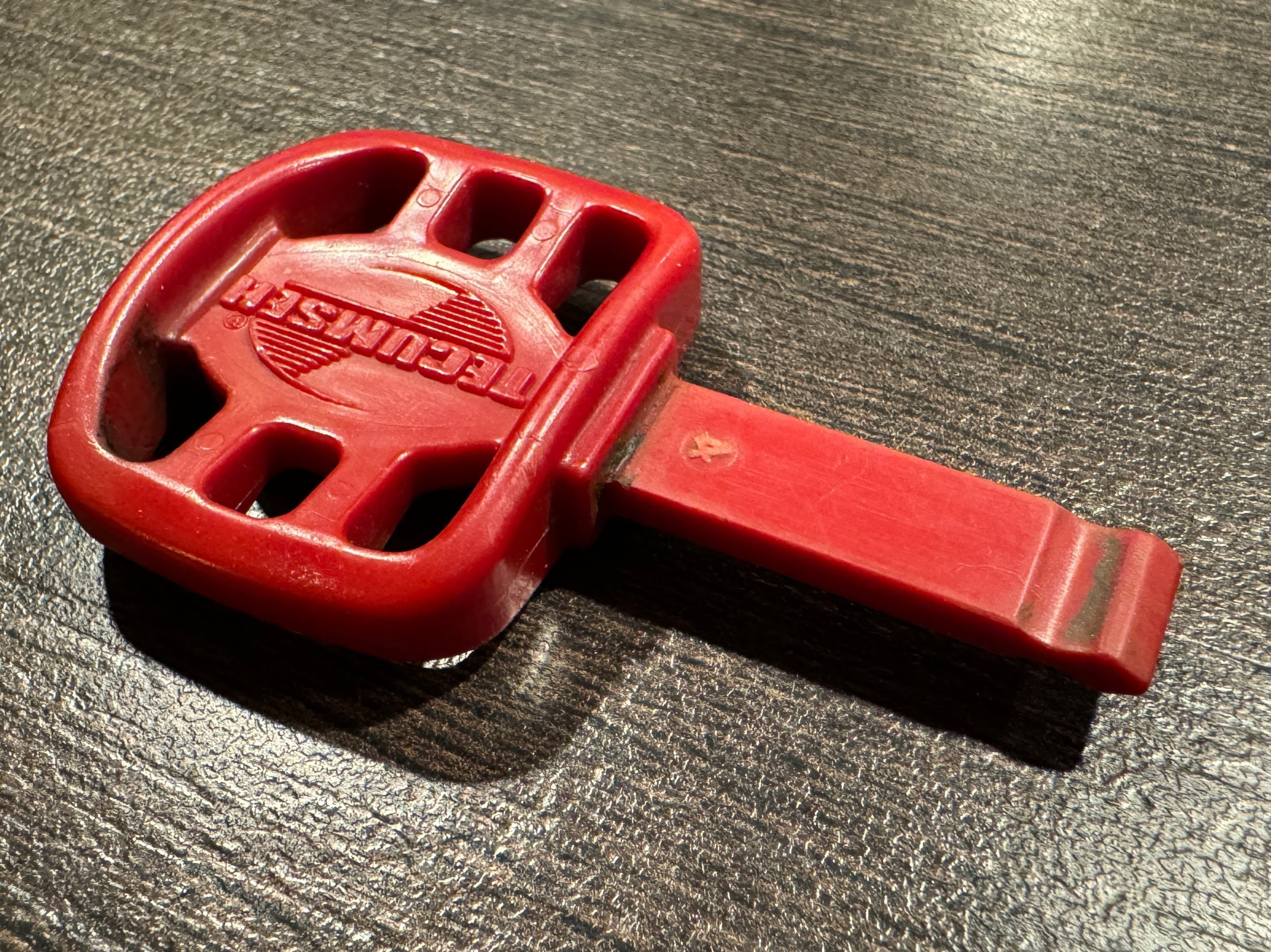

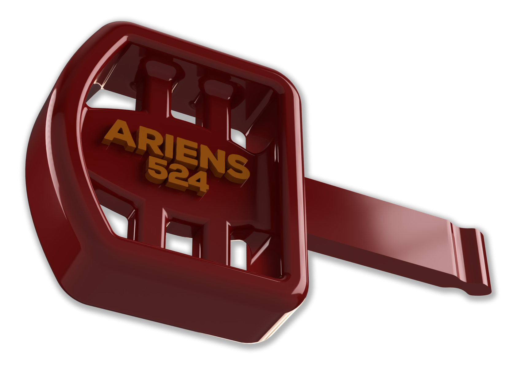

Siden jeg og min mor deler på snøfreseren og vi kun har en nøkkel, så tenkte jeg at jeg kunne tegne samt 3D printe en ekstra nøkkel, slik at hun slapp og spørre meg hver gang om å låne min.
Her er et bilde av den orginale nøkkelen:
Og her er et bilde av den jeg har tegnet:

Kahuna skrev (1 time siden):
Hvor mye tåler plasten du skriver med? Risikerer du at den nye nøkkelen knekker i låsen?
For filament-skrivere finnes jo fiberarmert filament (om jeg husker rett; har ikke brukt det selv).
Men å skrive i nylon har jeg gjort, og nylon ville jeg kanskje  bruke i denne sammenhengen.

Kahuna skrev (6 timer siden):
Høyt skkerhetsnivå på den nøkkelen. :p
Hehe, nei, sikkerhetsnivået er nok så som så her 😂
Etter en del erfaring med "ABS Like Resin" så er jeg ikke bekymret for at nøkkelen skal knekke. Men det finner jeg jo uansett fort ut evt.
Denne nøkkelen skal uansett bare presses inn og ikke vris. Jeg tror ikke dette skal by på problemer. ABS Resin er ganske tøyelig og robust. Ikke like robust som den orginale nøkkelen selvsagt som sikkert er støpt, men robust nok til at den funker. Tror jeg...
