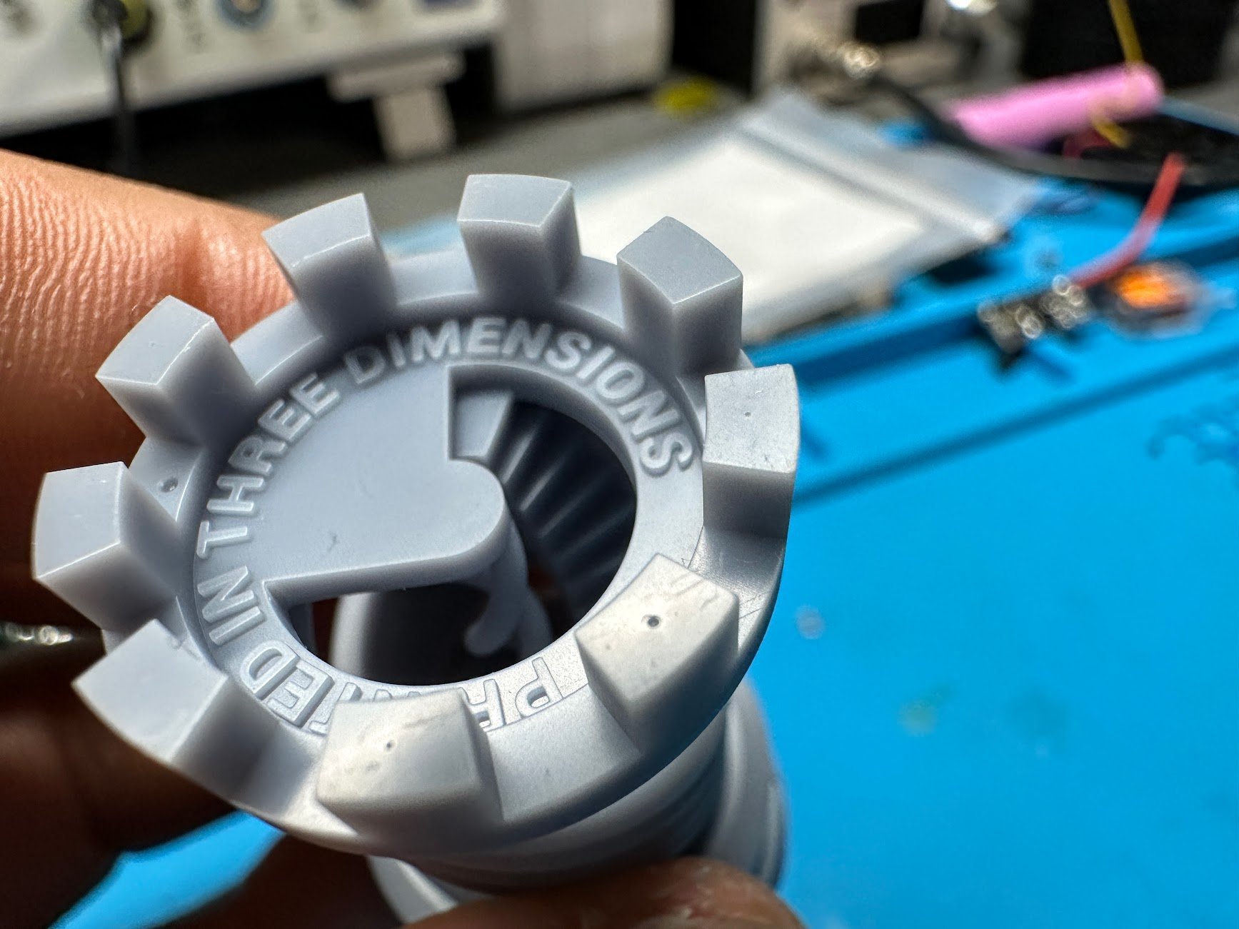

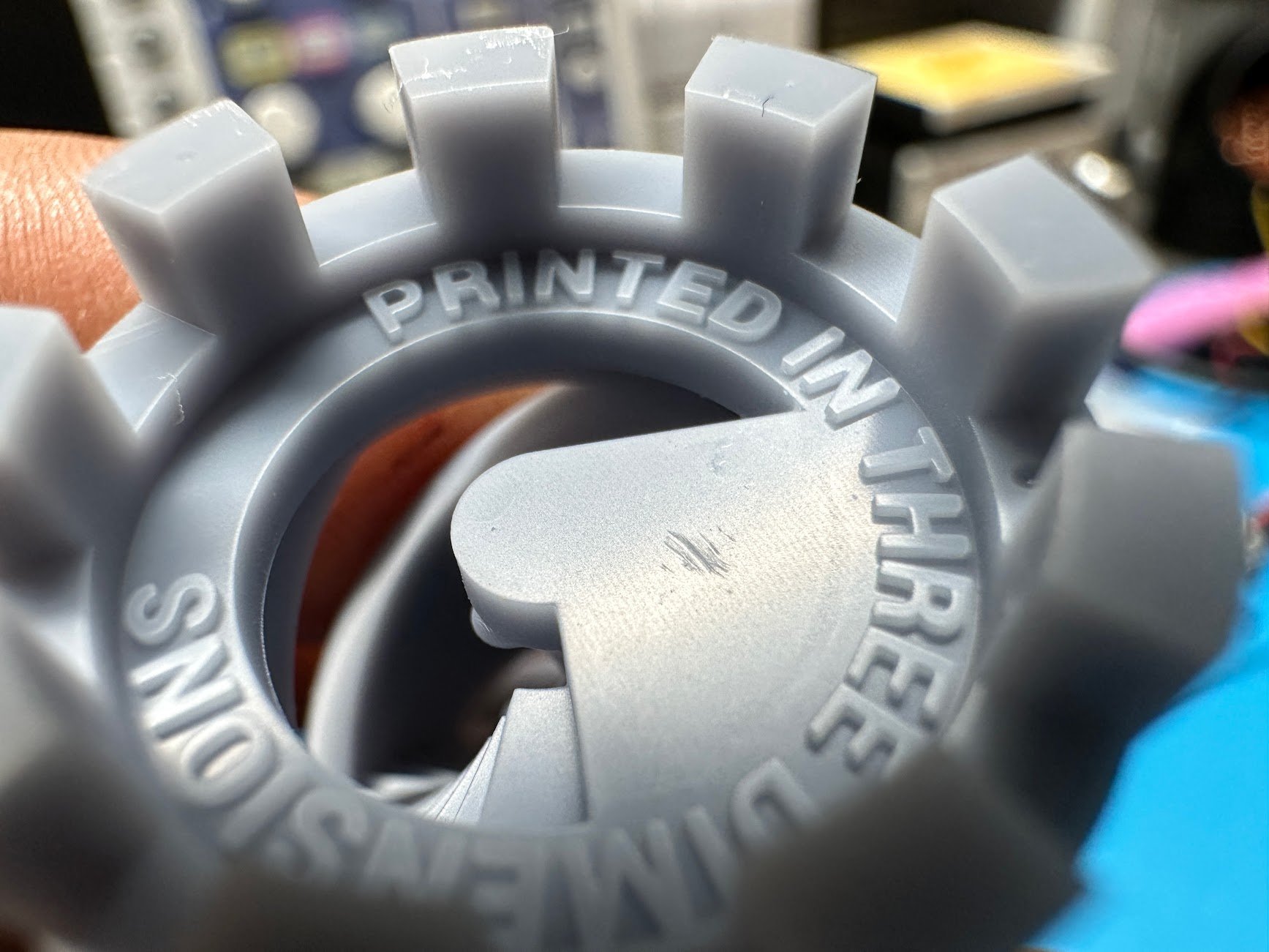

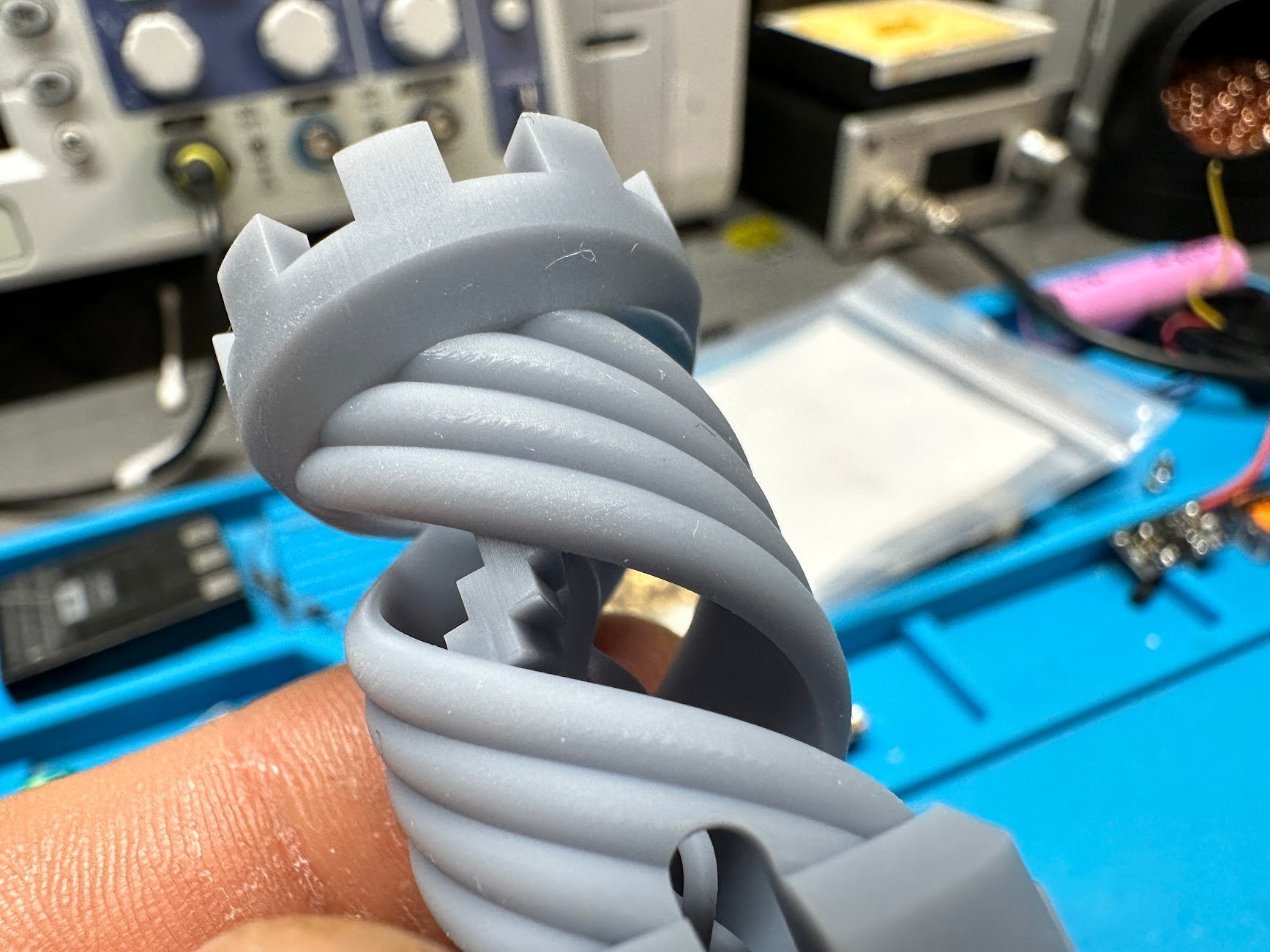

Prøv og skriv ut denne med en FDM printer:
Til informasjon så er totalhøyden på skriften på toppen der ca. 1 mm og fremstår som sylskarp. :)
Hva gjør den der? Ingenting bortsett fra å vise fram oppløsningen.
Skjønner at man går for resin printer hvis man er interessert i miniatyrer og sånt.

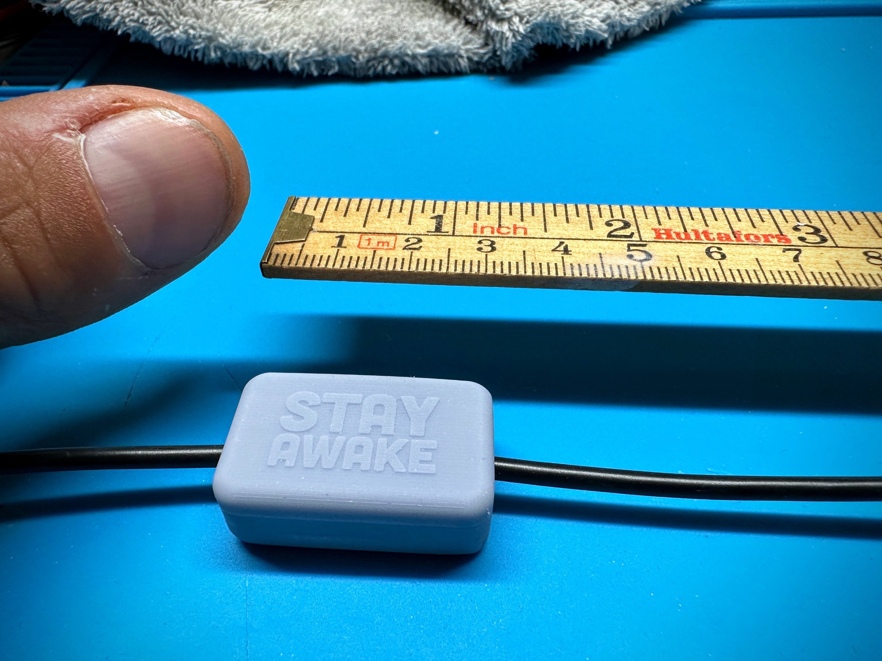

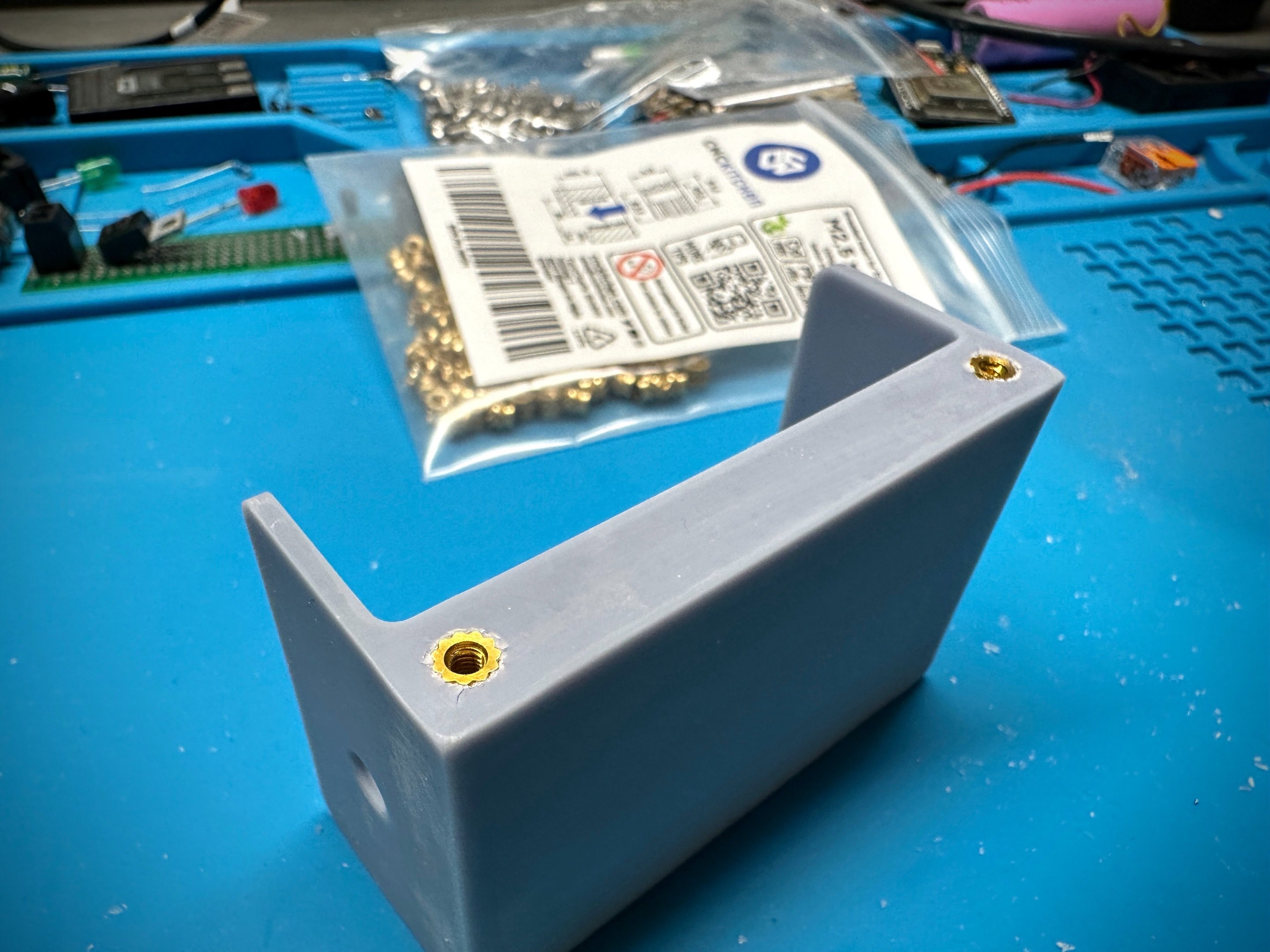

Men jeg gidder ikke å printe noe man uansett får kjøpt på supern. Trenger jeg en krok å henge spaden på, så kjøper jeg det på Biltema. Det jeg har tenkt til å lage er spaesialtilpassede bokser hvor kretskort og moduler får plass. De boksene man får kjøpt på Biltema er veldig generelle og er enten for store eller for små.

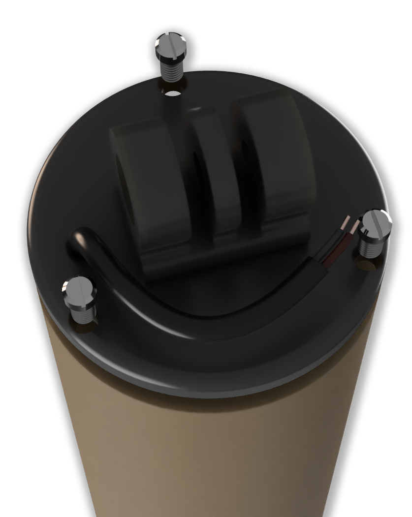

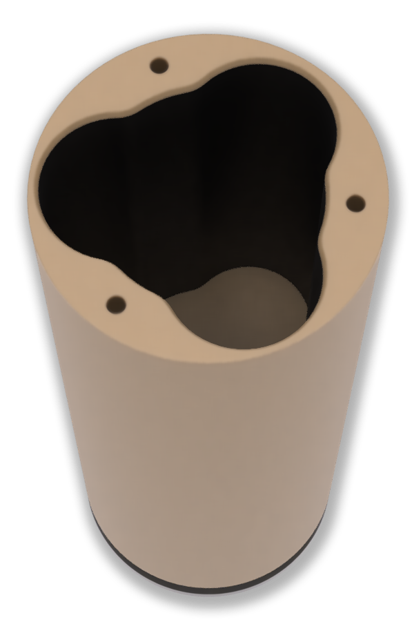

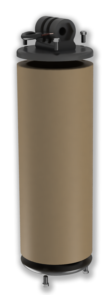

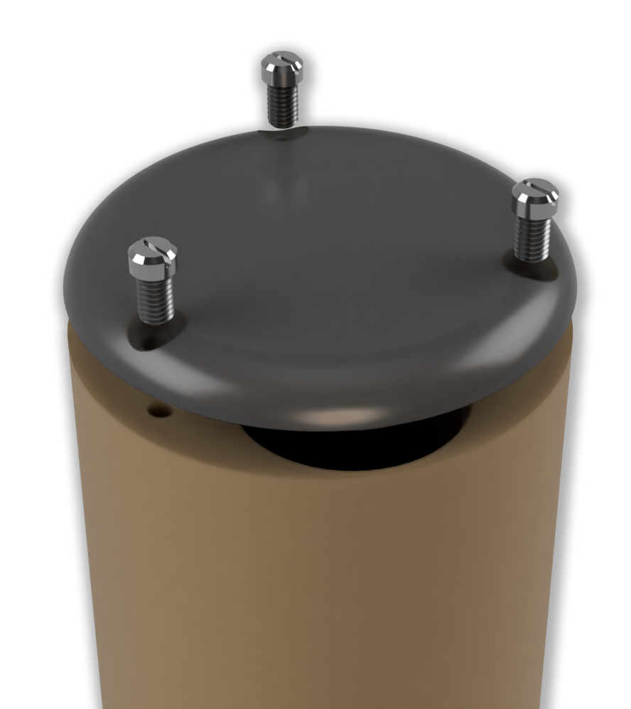

Her har jeg laget et håndholdt GoPro feste med plass til 3 stk. 18650 batterier i skaftet som gir til sammen rundt 10.000mAh Da kan man bruke GoPro i mange mange timer før batteriet tar slutt.
Under lokket finner man også en krets som boster spenningen fra 3.7V til 5V.

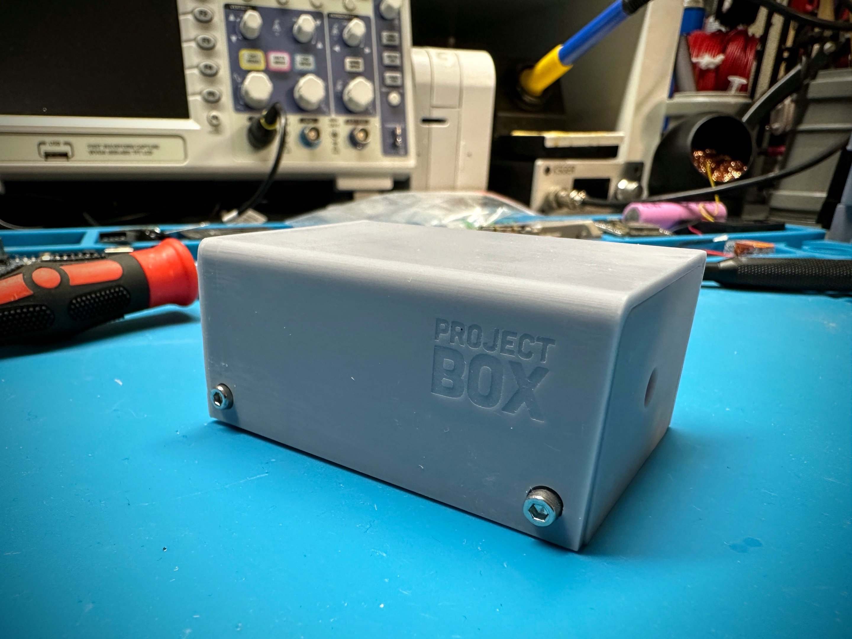

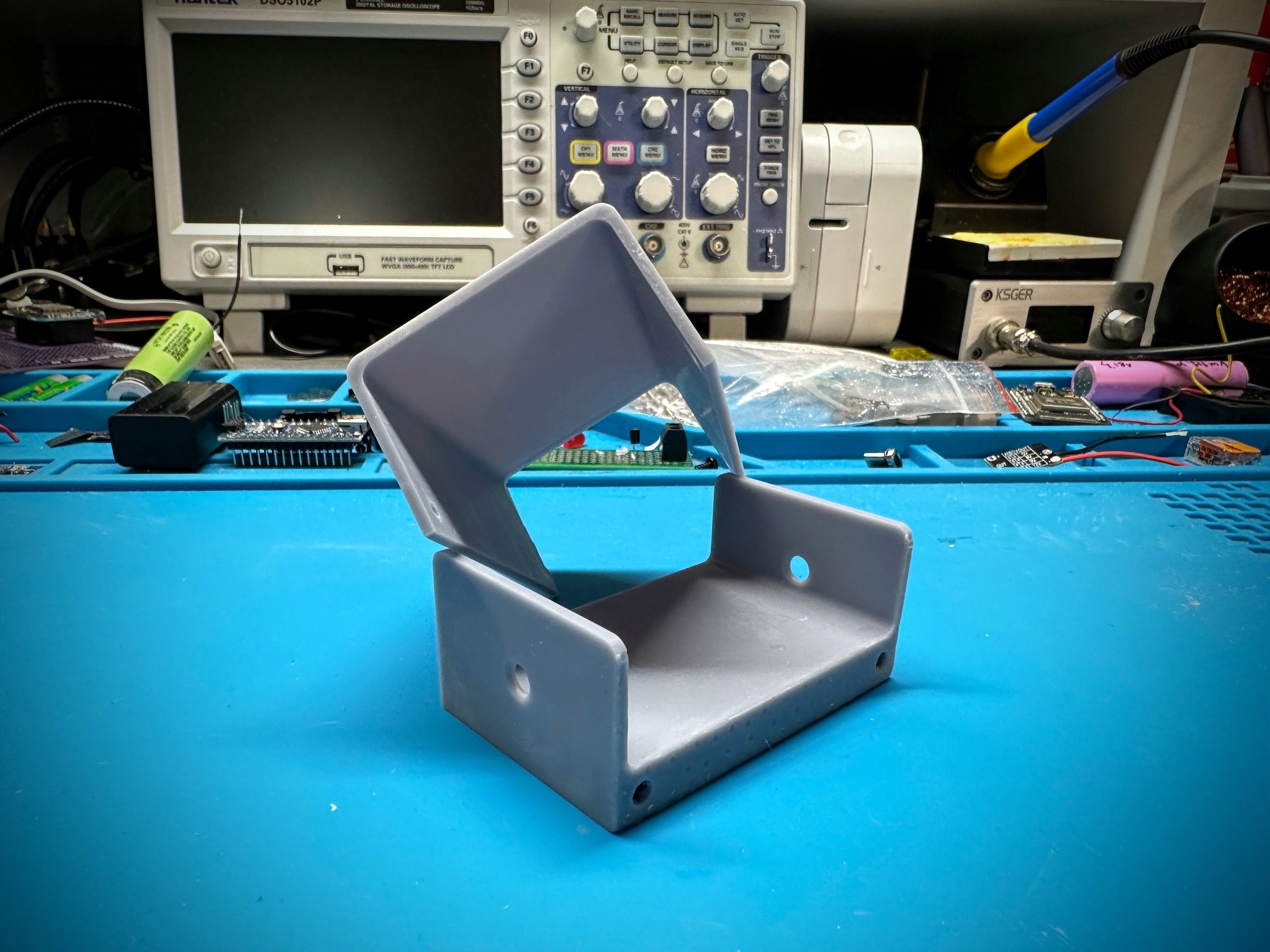

Hvor mye infill har du, og hva veier boksen?
vet ikke hva boksen veier. Hvis du mener støtter, så bruke jeg kun noen små støtter i hullene da jeg printet boksen på siden og lokket stående på høykant

Infill er hvor mye (i prosent) plast det er inne i selve enheten. Må det være 100 prosent på resinprintere?
toreae skrev (2 timer siden):
Nei, det må ikke. Men her er det 100% infill ja.

Åy, er det noen spesiell grunn til at du bruker 100% infill på noe sånt?
Edit: Ble veeeldig pent å se på

Den "boksen" du ser på bildet er bitteliten og veggene er kun 2mm tykke. Jeg tror den trenger såpass med styrke og derfor ble det 100% infill :)
Takk takk. Ble ganske fornøyd med denne. Begynner å komme inn i resin printing nå. Jeg er overrasket over hvor smooth og nøyaktig det blir :)

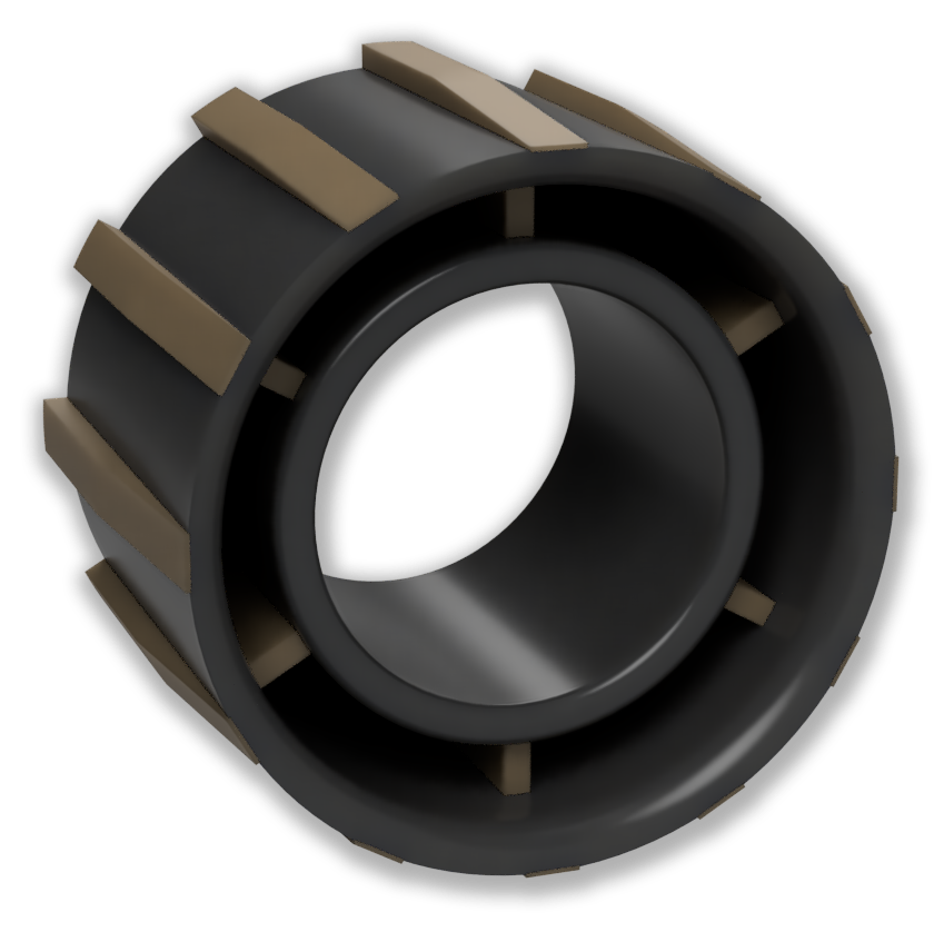

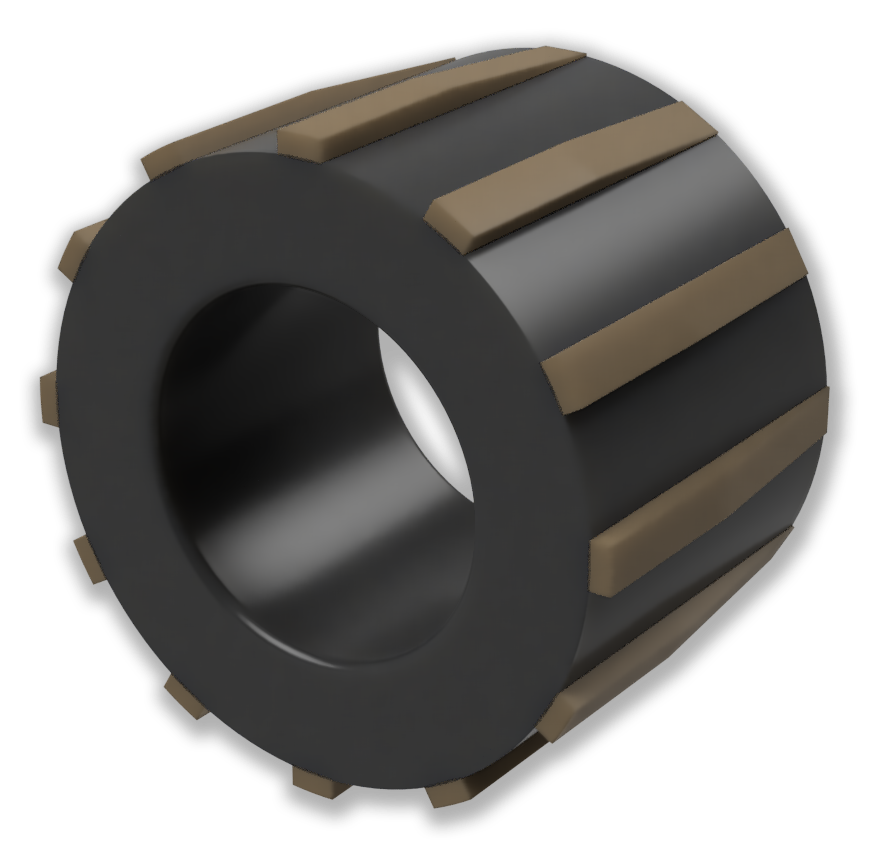

For første gang har jeg blitt spurt om løse et konkret "problem" som forøvrig ikke må ses på som et uhyre viktig problem å løse, men heller som et daglig irritasjonsmoment for gutta på lageret på jobben.
Dem som pakker bruker nemlig slik gråpapir for å fylle tomrom i esker og dette gråpapiret henger på et rør og fungerer i grunn på samme prinsippet som en dassrull ved at røret er tredd gjennom papirrullen.
Disse gråpapirrullene kommer levert med slike sorte plast dingser i hver ende som er beregnet for røret og gå igjennom slik at den lett glir på røret når vi drar ut papiret.
Problemet her er at røret er akkurat litt dor stort til at det går inn i disse plastdingsene og vi må derfor ta ut disse med tang og tre rullen på stangen uten disse. På sikt vil rullen deformeres og det bråker noe infernalsk hver gang noen da drar ut litt gråpapir som skal brukes.
Så jovial og spandabel som jeg er så bestemte jeg meg å avse 40ml. Med resin på dette og designet derfor en slik plastdings med stort nok hull i midten til at røret/stangen går inni. Da bytter vi bare ut de plastdingsene som er der med dem jeg laget og alt blir bra
Her er designet som skal testes på jobb i morgen
