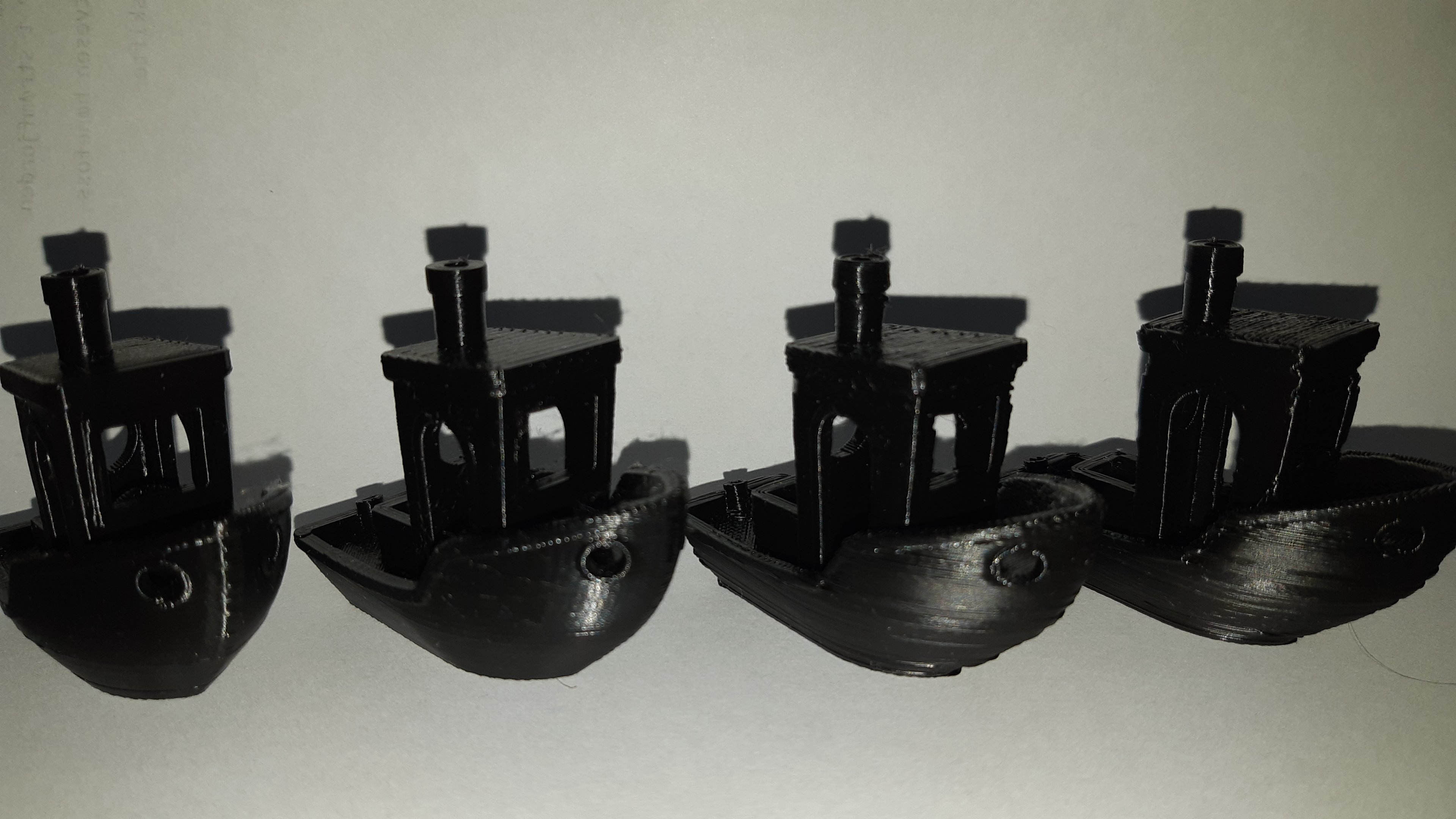

Ikke den store aktiviteten her, så jeg får laste opp et 'skrytebilde'. Bilde burde selvfølgelig vært i bedre kvalitet. Og bildet viser ikke hva jeg skryter av. Men fra venstre, Benchy på 54 min, så 36 min, så 18 min 3 sek. Og tilslutt 17min og noen sekunder. Skrytet er altså at min Ender 5 faktisk klarer å produsere en noenlunde Benchy på under 18 minutter. Med Klipper og masse kjøling.image.thumb.jpeg.2dcc2c2c3e927695ac7d492de63eb9cd.jpeg
