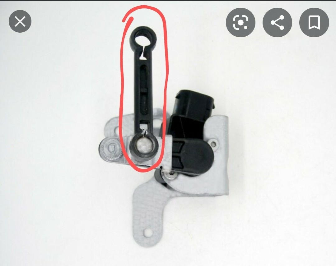

Hei. Jeg lurer litt på hvordan styrken er på 3d-printede objekter er jeg.
Det er en bildel jeg trenger 3d-printed da det ikke er å få kjøpt uten å kjøpe alt som hører til den delen. Delen fra før av er ganske standard plastikk, litt (for) sprø egentlig. Litt vanskelig å beskrive styrke på denne, men det som har skjedd er at den har knekt i de tynneste delene på den.
Vil en 3d-printet versjon bli like sterk, eller er det litt porøst siden det printes lag på lag?
Legger ved bilde. Den er ca 7cm lang for å gi en liten referanse.

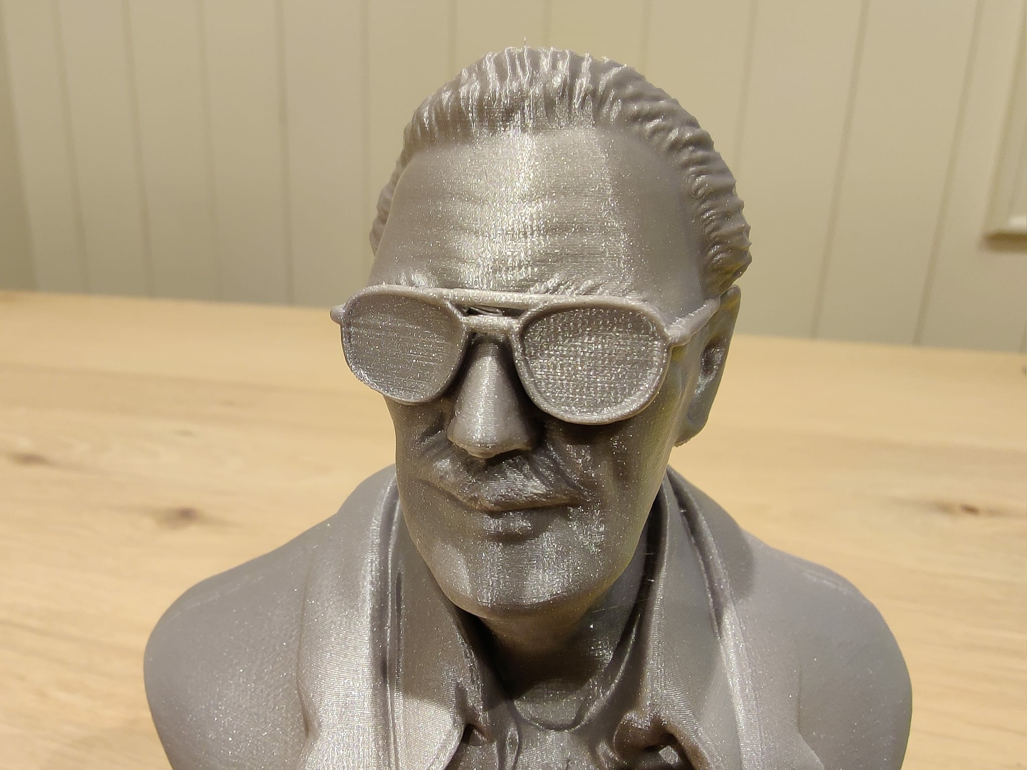

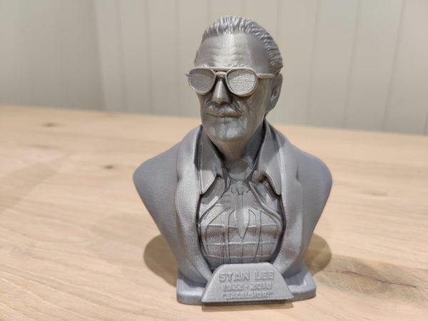

Jeg har lenge lurt på om jeg burde invistere i 3D printer til mine elektroniske prosjekter, men jeg har flere bekjente som har en slik og jeg kan rett og slett ikke se den store nytteverdien.
1. Det tar VELDIG lang tid og printe en feks. fordelerboks på 10x10cm.
2. Det krever en del forarbeid for å få printeren til å forstå hva den skal gjøre.
3. Kvaliteten på det som blir "skrevet" er i beste fall helt greit. Man ser tydelig teksturer og plasten virker skjør og billig.
4. Prisen på en OK 3D printer er forholdsvis høy.
Bildet over er et godt eksempel. I utgangspunktet en artig figur, men teksturen liker jeg ikke.
En bekjent 3D printet en fordelerboks til meg som jeg skulle ha en mikrokontroller inni. Når jeg skulle bore hull i boksen til lending, så sprakk den i hele tre deler.
Så personlig er jeg IKKE imponert over 3D printere og ser ikke den store nytteverdien (ennå). Jeg er klar over at det sikkert finnes svindyre 3D printere som leverer kvalitet, men til hjemmebruk synes jeg det er lettere og kjøpe ferdige produkter enn så lenge.

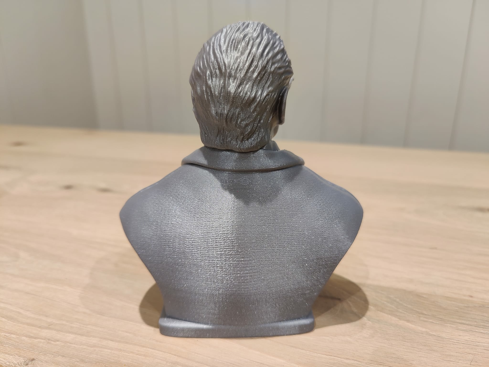

teksturen vil du nok delvis få,men husk at jeg er en rimelig stor amatør,og dette var en print rett ut fra esken,med kun justering av høyde fra dyse til printplaten,hvor mye delene tåler kommer helt an på infill,jo mindre infill,jo mere tåler delene,og det kommer an på hva du printer med,dette er pla,det er vel den som tåler minst,da den ikke tåler vær og vind,eller høye temperaturer,eller at man prøver og bryte på delen,da pla er ganske sprøtt,men petg tåler mere,og man har andre filment typer også,bla carbon som er iblandet i filamentet
men er printeren rett innstilt,så tåler selv pla ganske mye,når jeg kjørte testprint,hvor jeg bare printet en stor firkant,med kun et laghøyde,var ikke høye saken,den klarte jeg ikke og rive i 2.

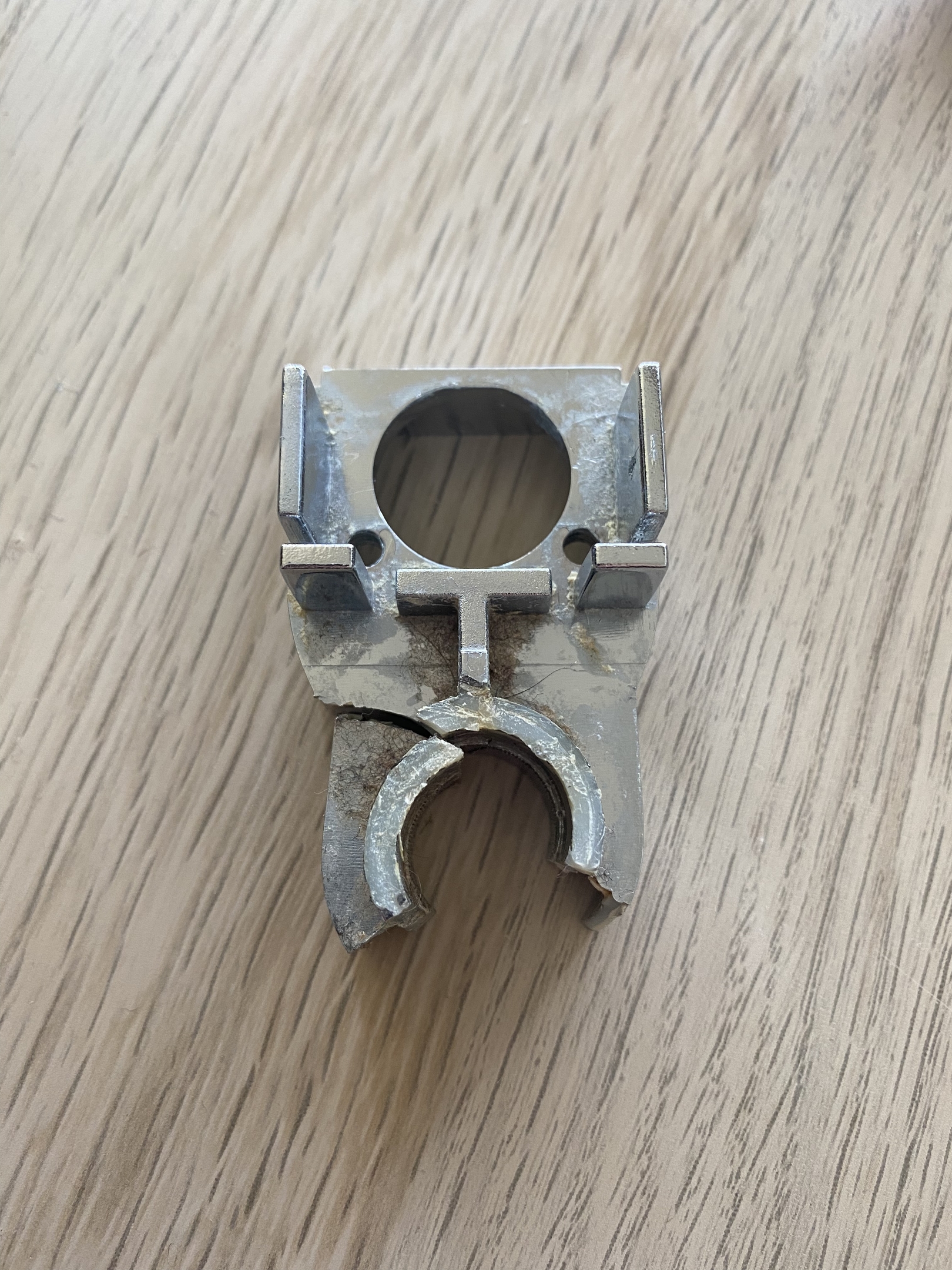

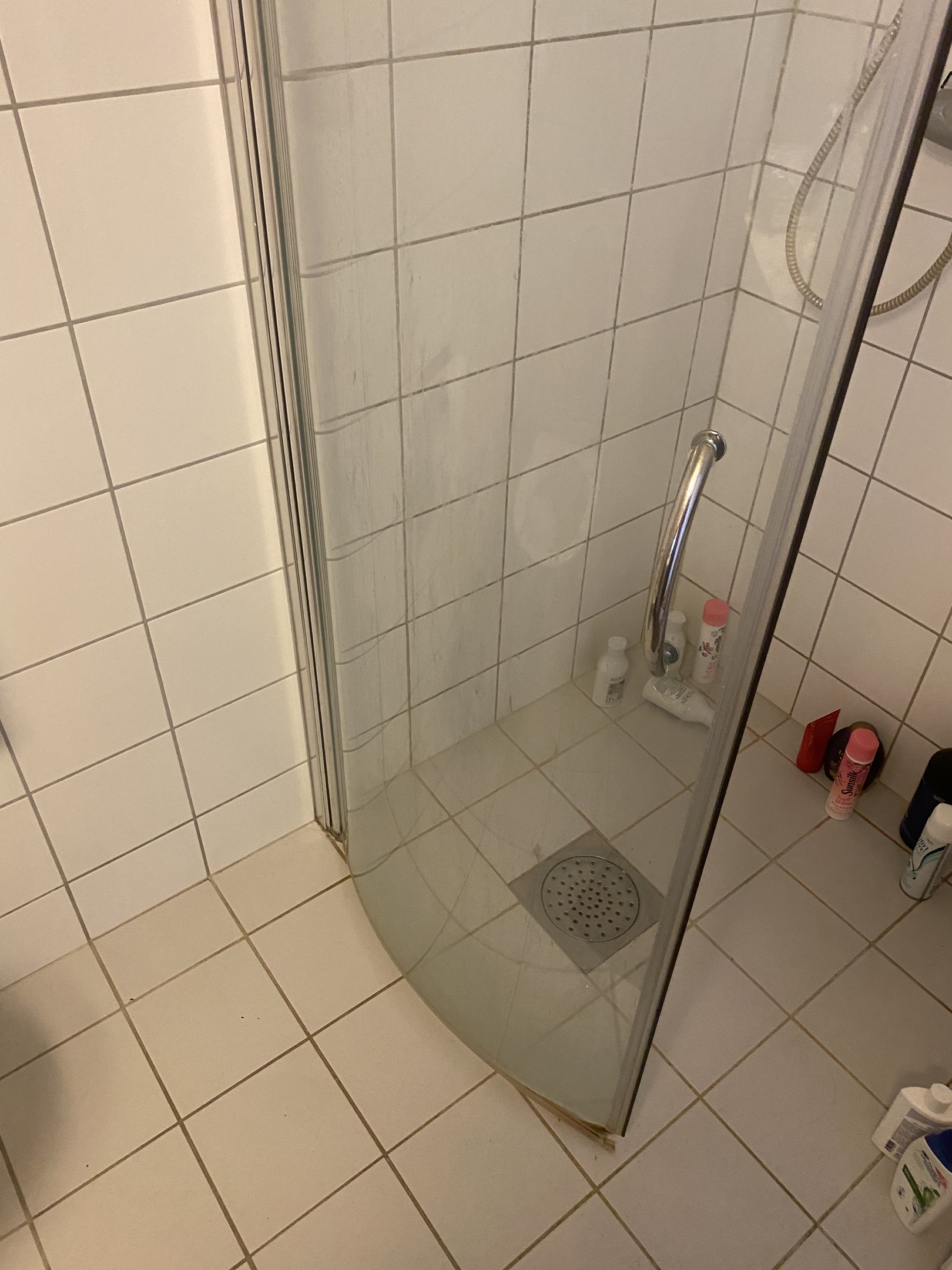

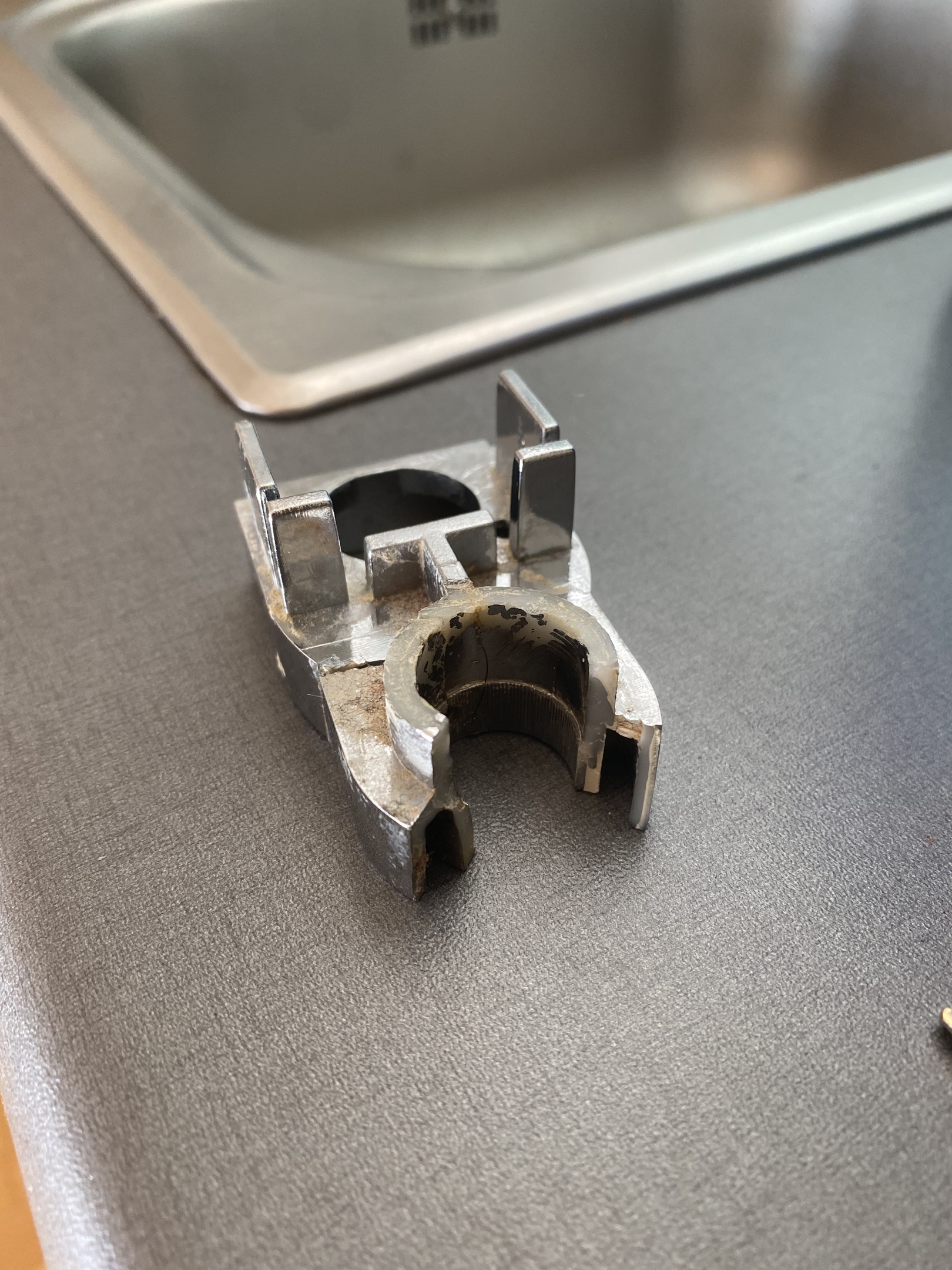

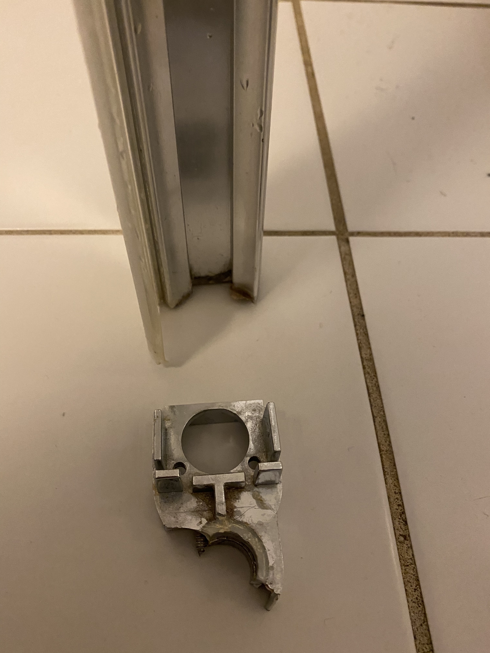

Hei folkens. Bunnhengslet på dusjkabinettet har knekt, og leverandør har ikke reservedel. Er det mulig å 3D printe opp ny del? Eventuelt hvor?
Kanskje, men bare kanskje. En hendig person med sveiseapperat eller noen med en cnc-maskin er antageligvis det beste.
3D-printer og cad for å lage modellen, men jeg tror det aller meste med 3d-printet plastikk blir for svakt. Maskinert aluminium hadde vært ideelt.
De tynne rektangulære delene som stikker opp vil knekke lett. Kan delen printes med mer masse en det som vises på bilde, er det kanskje håp.
Endret av toreae
Det der er en støpt del, og jeg er ganske sikker på at sveising er håpløst. Tror ikke slaglodding vil fungere heller.
Det ser også ut som det mangler en bit her? Skal det være en hel ring der?
Ellers enig med @toreae i at det er et stort "kanskje" om det kan la seg gjøre å printe en ny del. Det er en smal sak å tegne den for en med erfaring i 3D-tegning (men man må helst ha delen i hånd for å ta de nødvendige målene). Det kan være verd et forsøk, men det vil neppe bli en varig løsning, da jeg antar det er ganske mye belastning på denne dingsen.
Delen er av plastikk ja, men kan være det er en type som tåler mere belastninger, da denne skal holde belastninger fra nedredelen på døra. Hmm, blir nesten rådvill hva jeg skal gjøre, må eventuelt få bytta hele listen og satt inn helt nye hengsler($$$).
Jeg trodde først den var av metall, men det er altså forkrommet plast. Er det et likt hengsel på toppen, slik at du eventuelt kunne flyttet det ned, og så printet en erstatning oppe, hvor det antakelig er lavere belastning?
