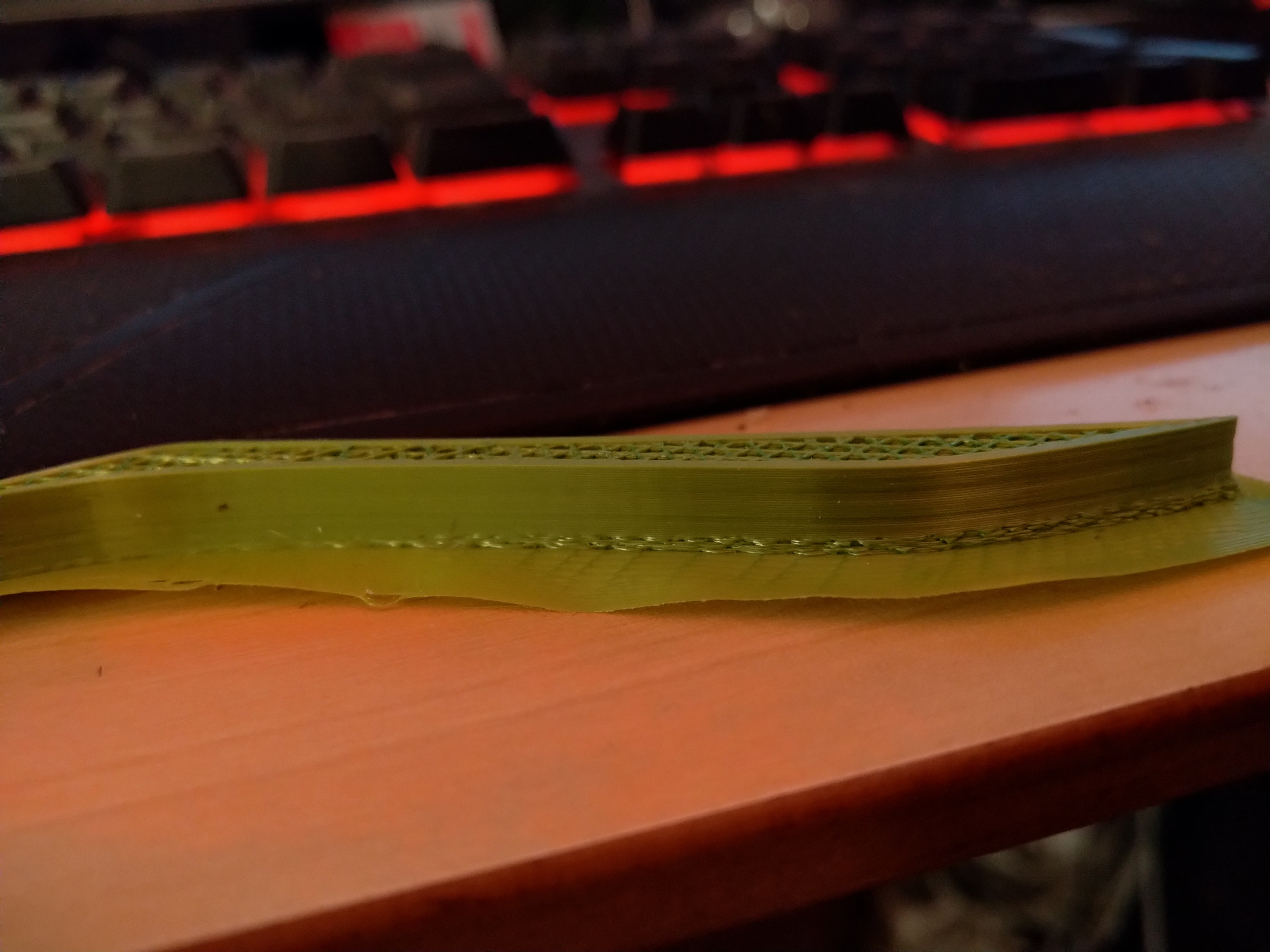

Begynner å bli rimelig desperat og egentlig litt forbanna på møkkaprinteren. Noen ide om hvorfor printer blir sånn som det på bildet? Gjelder bare de tre-fire første laga, så kommer den seg og blir smud. Første tredjedel til venstre av bed, blir alltid fint, så kommer det surret her snikende. Gjelder alle filamenter jeg har prøvd, tpu, petg og pla. Tror jeg har prøvd alt fra iskaldt, til fleskevarmt og vel så det. Både på plate og dyse. Bytta dyse, bytta tilbake, bytta underlag, skrudd alt av skruer løst og sammen. Retta og stått på, men er fortsatt i villrede. Har sjekka extrusion flere ganger. Glemte å nevne at jeg har kalibrert plata mest av alt.
Gjelder en duste Ender3v2 med microswiss direct drive.
Endret av Griffinz
forglemmelse :p
Har du sjekket mer en bare hjørnene? Jeg har printet over 6 kg pla, og den magnetiske platen var herpa som fy.
Flytter du feilen, om du flytter delen i sliceren?
