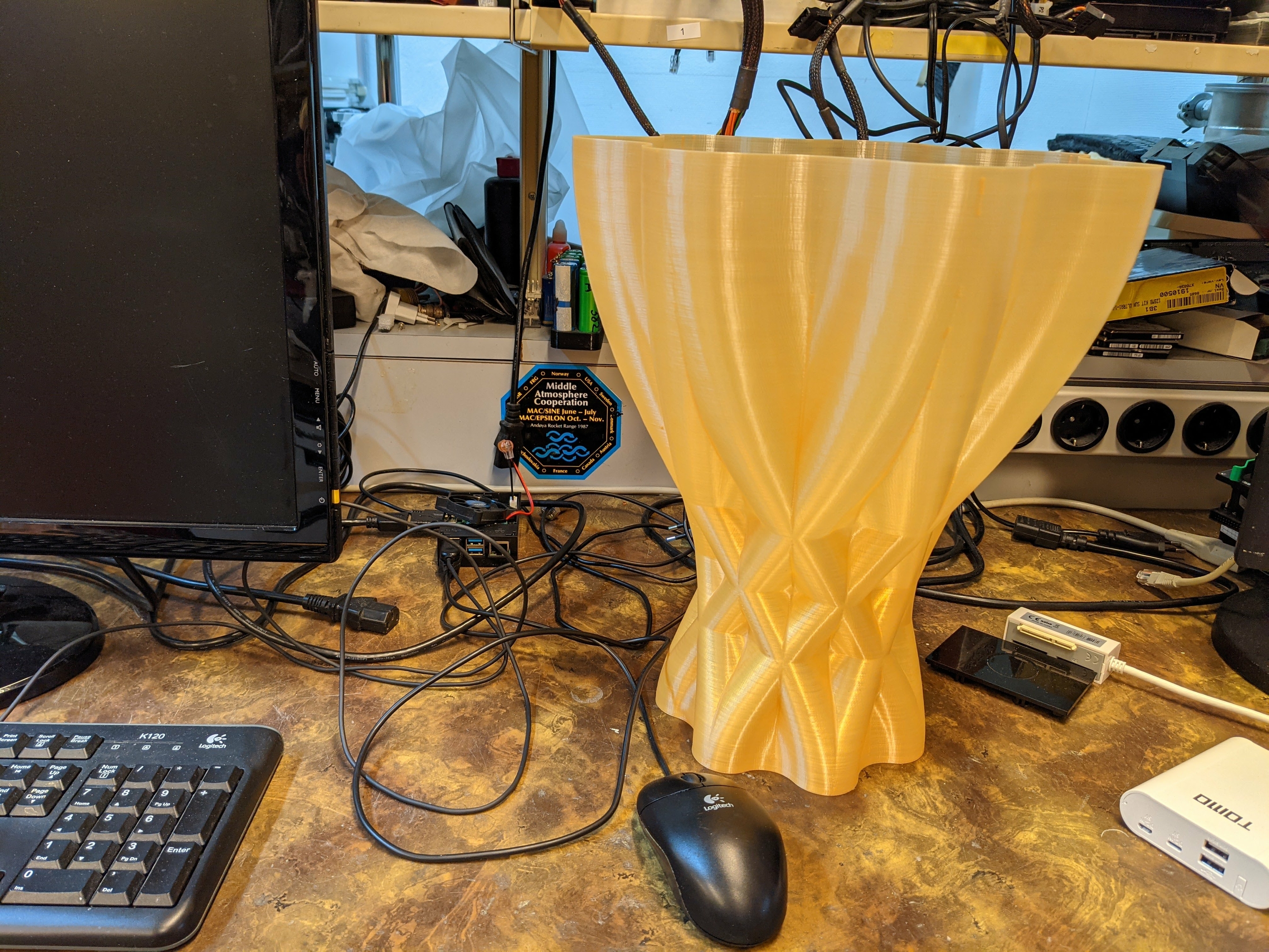

Om vasene bare skal være til pynt kan det være greit å benytte Spiralize Outher Countour.
Da printer den bare rundt i ring og løfter seg litt og litt opp så det går kjempefort, men ulempen er at det  blir bare en wall layer.
Men er nok det til bare pynt med mindre du har en veldig liten dyse.
Laga denne vasen for noen år siden på denne måten:

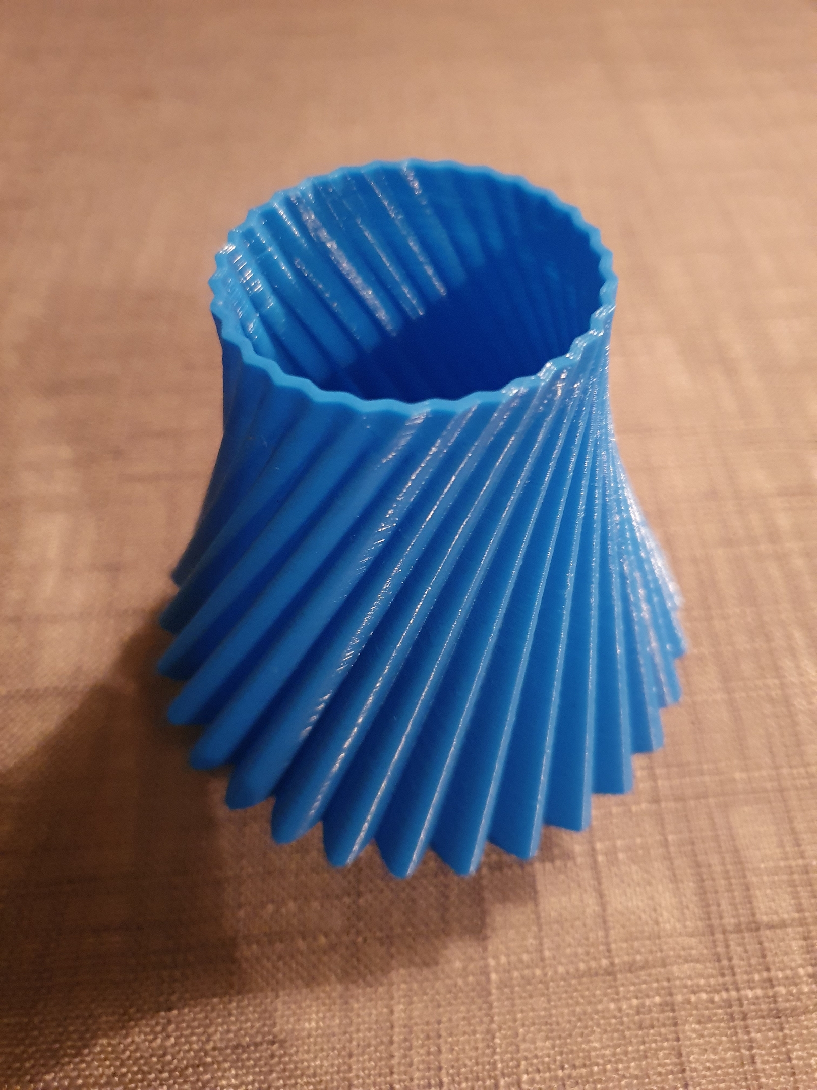

Det er mye av grunnen til at jeg lagde en liten en først, tenkte jeg skulle teste en "vase-mode" type også
Jeg har jo liten dyse jeg kan bruke, men blir ikke de veldig svake/flimsy?
Den jeg lagde er tre lag tykk, ett lag virker jo som om du kan blåse i stykker, men har ikke testet det enda.
Jeg antar den ikke kun er til pynt, men er jo ikke jeg som skal ha den så..

Blir litt flimsy ja, men helt greit til pynt.
Faktisk helt vanntett og den vasen på bildet.
Men skal man faktisk bruke den så burde man printe den normalt.

Hvor stor forskjell er det på 2 og 3 lag egentlig?
Ett lag 🙂 Du må nok utbrodere spørmålet litt, hvis vi skal skjønne hva det er du spør om.
Hvor stor forskjell i styrke/brukelighet på en større vase?
Altså kan jeg lage den vasen jeg lagde stor men i 2 lag i stedet for 3 uten at det går så mye ut over styrken?
