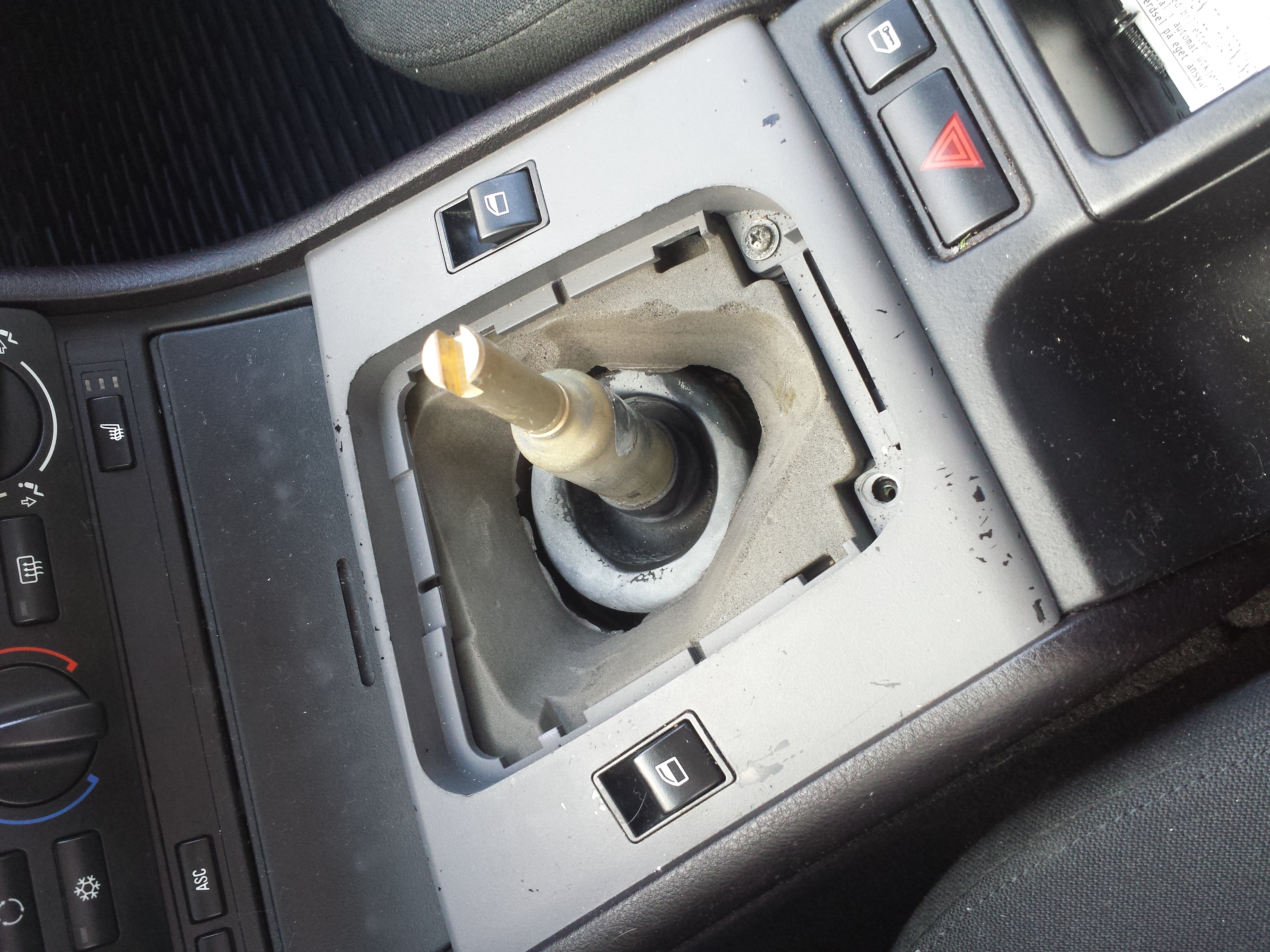

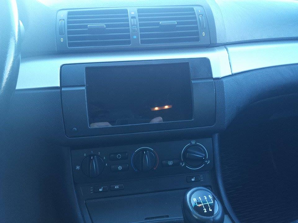

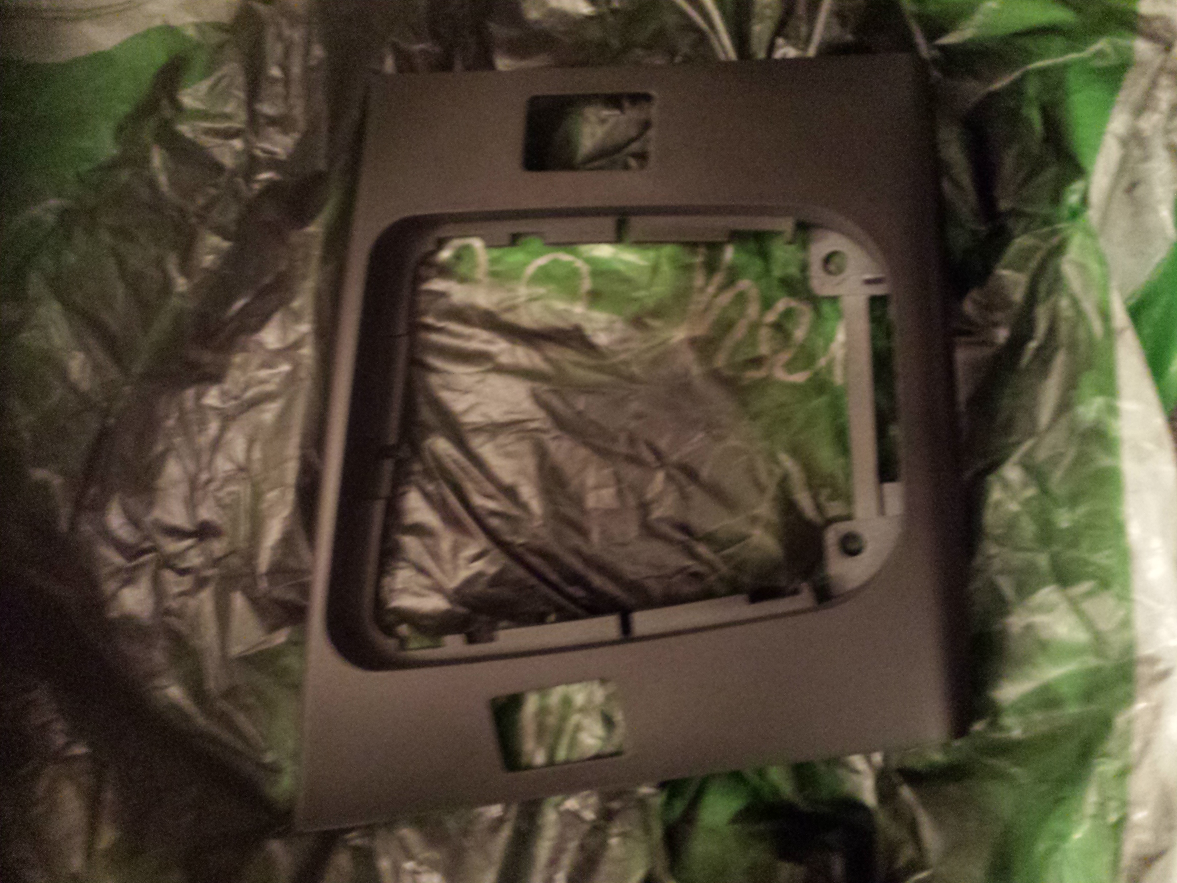

henrikrox Skrevet 15. oktober 2014 Skrevet 15. oktober 2014 (endret) Bmw e46 pga været nå, så har jeg valgt å sette opp tasker slik at den slår av tablet helt når den mister strøm. og så har jeg rootet og brukt den fast oemboot (slår seg automatisk på når den får strøm, altså ingen knapp trengs å trykkes). Tablet får wifi fra telefonen, og telefonen setter på hotspot når jeg setter meg i bilen automatisk. Har også xbmc installert med torrent streaming (sikkert null poeng i en bil men, litt tøft ) Ser at jeg må gjøre ikonene litt større, litt vanskelig å filme og trykke samtidig i halvmørket https://www.youtube.com/watch?v=01u2cIEMPrg&feature=youtu.be PS:Bilder fra installasjonen, mangler å spraylakkere de gråe listene sorte. Det skal jeg gjøre i morgen før etter stygg gear surround ferdig lakkert (ble veldig bra) Endret 15. oktober 2014 av henrikrox
