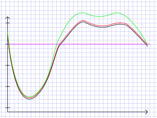

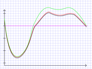

Jeg vet ikke hvor godt dere kjenner til pipeline til GPU, men jeg skal forsøke å forklare problematikken mer i dybden. Ved å klokke opp GPUen oppnås én primært ting; høyere regnekraft og dermed flere operasjoner per sekund. Av erfaring vet jeg at når regnekraften er best mulig utnyttet (dvs. høy parallelitet, minner om 1536 kjerner i GK104), blir også effektforbruket høyt. Så det betyr at i situasjoner der boost har stort potensiale så utnytter ikke shaderen GPUen effektivt nok. Dette skyldes dårlig parallelitet der instruksjoner blir ventende (GPUen blir delvis brakk) og boost hjelper fordi høyrere klokkefrekvens betyr flere operasjoner per sekund og korter ned ventetiden.
Men kjernen i problematikken er uansett hvor mye hjelper egentlig boost når du trenger det sammenlignet med hvor mye det trekker opp gjennomsnittet. Hvis boost gir deg 2 ekstra FPS når du har 30 i utgangspunktet, men gir deg 8 ekstra når du har 70, så er det minumumet her vi bør bry oss om. Et mer rettferdig mål på hvor mye boost hjelper vil være et diagram over hvor mye av spilltiden som er under 30 FPS, 40 FPS osv. Hvis skjermfrekvensen er 60 Hz bør alt over regnes som 60 FPS. Et slikt diagram ville illustrert poenget mitt om at boost hjelper mer når du trenger det enn når du ikke trenger det, og at GTX 680 4% ledelse over HD 7970 ikke er så stor likevel. Interessant nok viser nVidias lille introduksjonsvideo til GTX 680 nettopp at boost hjelper mest når FPS i utgangspunktet er høy.
Edit:
For å illustrere poenget har jeg konstruert en graf med overdriving:
La oss si sort er HD 7970, rød GTX 680 uten boost og grønn GTX 680 med boost. Den horisontale linjen representerer skjermfrekvensen. Det bør ikke kreves store matematiske kunnskaper for å forstå hvorfor boost ødelgger gjennomsnittsverdien til GTX 680.
Endret av efikkan
