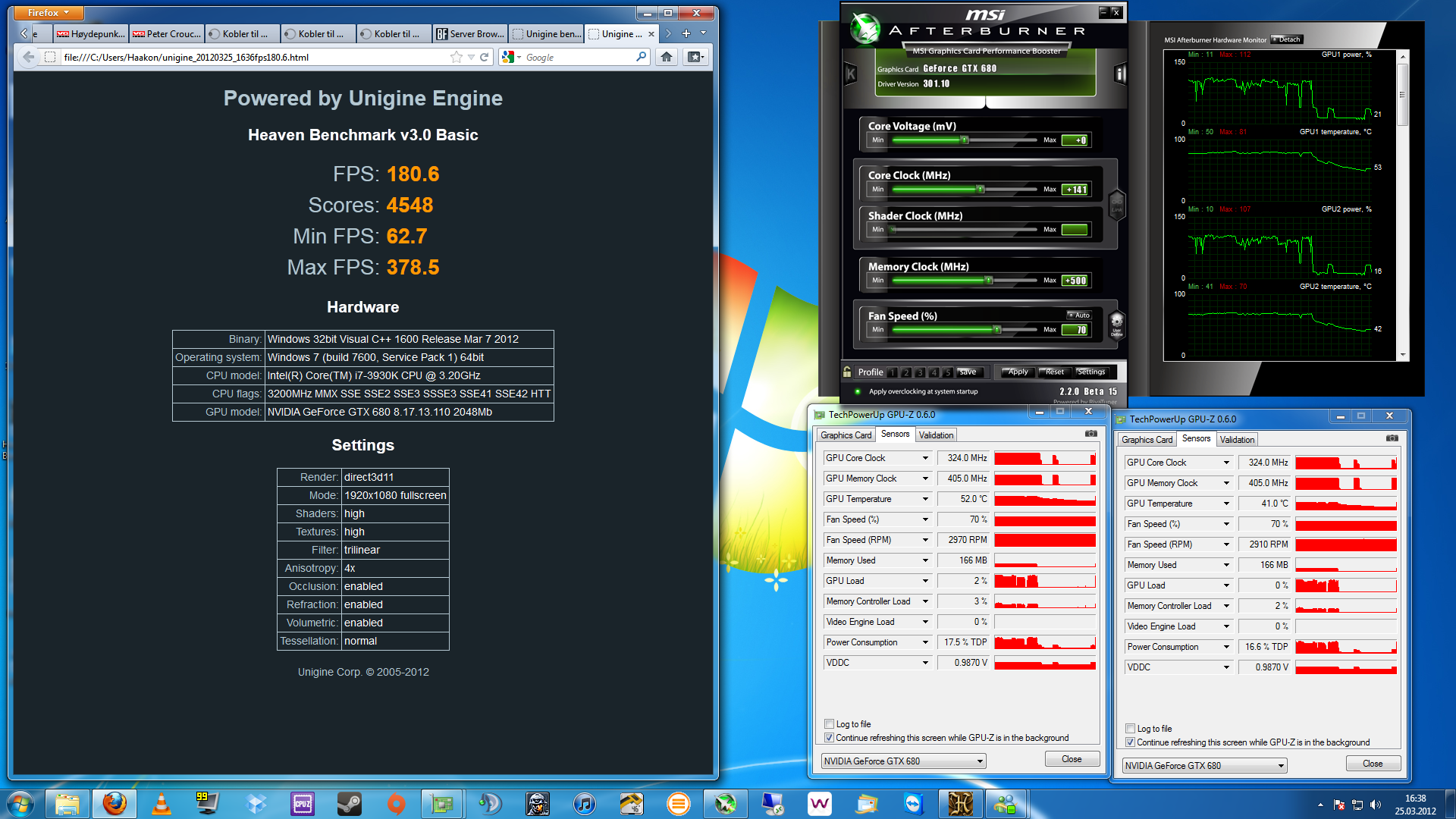

kjapp test. stock spenning.. 1.137v på kort nr1.
EDIT: fikk opp spenningen til 1.175v i EVGA saken.. 1200/1750 er maks hittil.
Endret av **dp**
