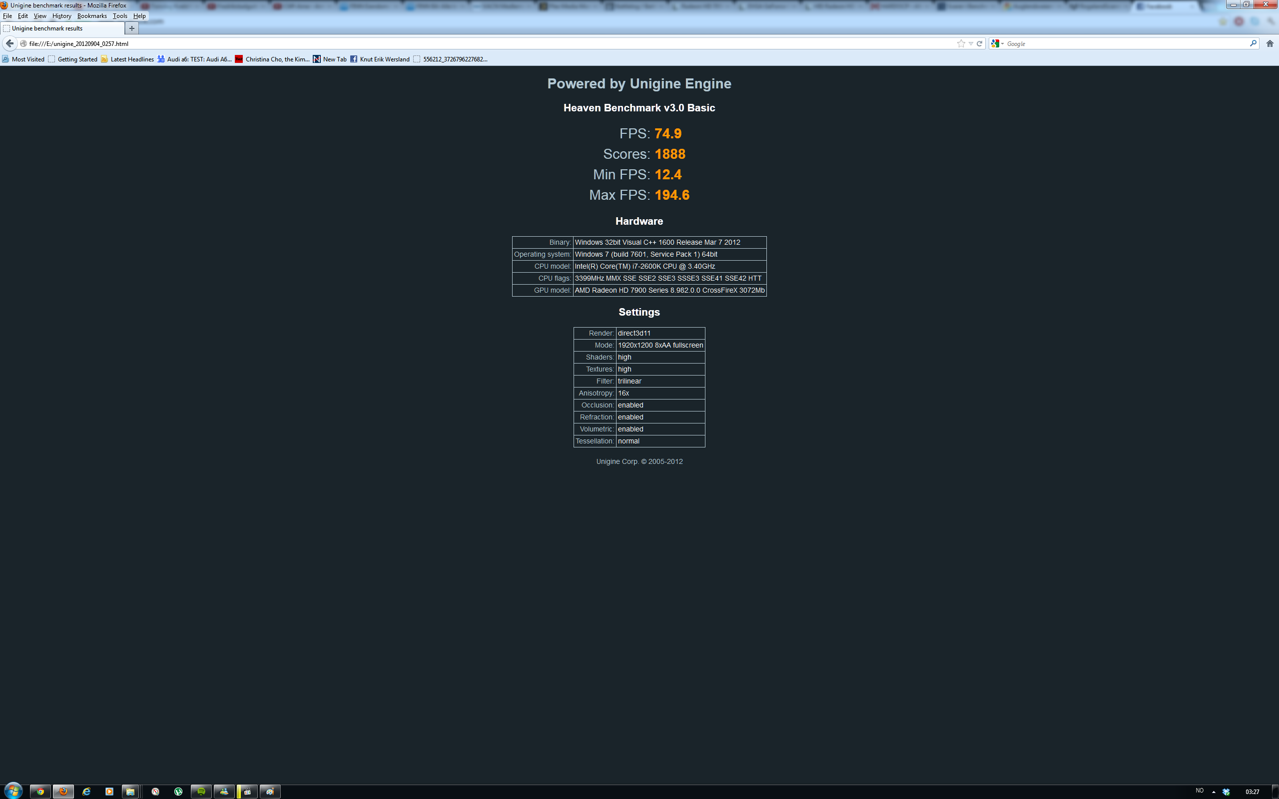

Kjøpt meg 2stykker 7950 kort siden prisen har gått ned en del.
Test dette heaven benchmark sak og fikk:
Endret av smy
Jeg kjørte den benchmarken nå nettopp, tenkte å trykke F12 for printscreen, jsut the the lulz, også tok jeg å spammet f12 knappen så jeg fikk 188fps, lol, men om det lar seg gjør igjennom hele testen veit jeg ikke.
Jeg gadd bare ikke sitte der så lenge og nei, jeg tuller ikke, det fungerte her.
Dvs, maks fps teller vel ikke så mye, for den gjennomsnittlige så ikke ut til å lide av det?
Endret av meg0709
Enten så funker det som bare faen (75%) eller så sliter du med noen småproblemer.
