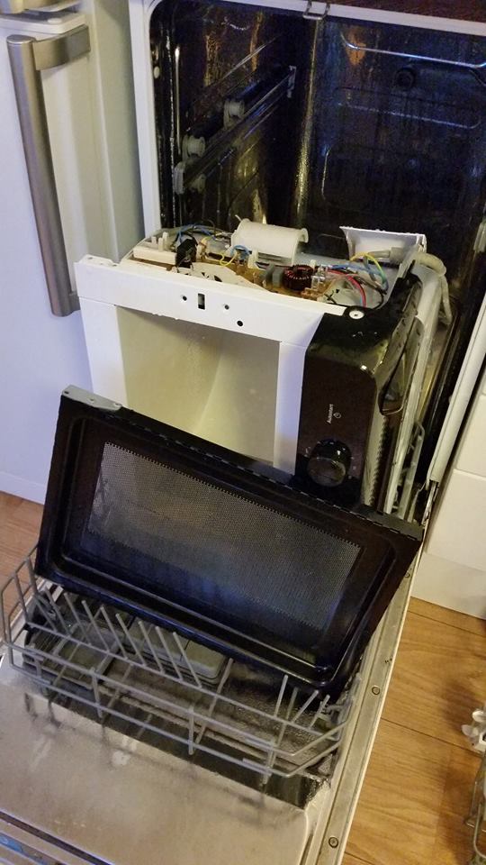

Andrull Skrevet 13. desember 2014 Del Skrevet 13. desember 2014 Når man ikke gidder å vaske mikrobølgeovnen, og kjerringa er borte. Lenke til kommentar https://www.diskusjon.no/topic/1356021-den-elektriske-kaf%C3%A9en/page/19/#findComment-22192053
