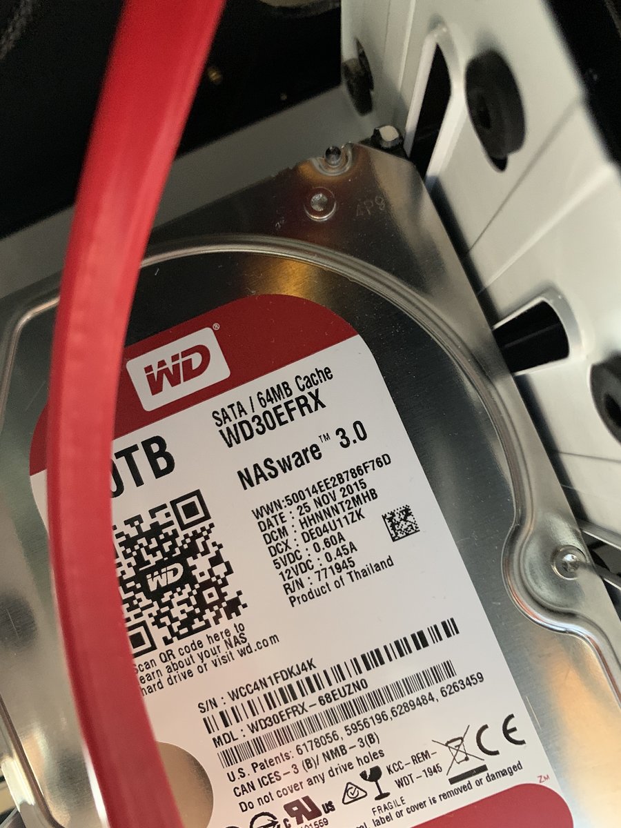

Mazeking Skrevet 22. mai 2020 Skrevet 22. mai 2020 Hadde rett og slett ikke sjekket hva slags disk jeg hadde i maskina. Det er jo en WD Red Nas. Sikkert ikke den kjappeste disken å oppdrive... Bør nok heller gå for noe raskere ja til fotosortering

PaladinNO Skrevet 22. mai 2020 Skrevet 22. mai 2020 (endret) Mazeking skrev (33 minutter siden): Hadde rett og slett ikke sjekket hva slags disk jeg hadde i maskina. Det er jo en WD Red Nas. Sikkert ikke den kjappeste disken å oppdrive... Ikke den raskeste, nei, men når jeg ser på specs. for den disken så er den laget for å tåle mange lastoperasjoner ("load / unload cycles"), faktisk samme antall som Seagates Exos / Enterprise disker, men med kortere "garantert" driftsikkerhetstid.http://products.wdc.com/library/SpecSheet/ENG/2879-800002.pdf (WD30EFRX) Heldige deg som har plass til å ta bilde av informasjonen på disken. Skulle gjerne gjort det samme, men siden jeg har flere disker med samme modellnavn har jeg nylig tatt dem ut enkeltvis og brukt en Dymo merkemaskin til å skrive serienummeret på dem, siden jeg ikke var S.M.A.R.T. nok til å gjøre det etterhvert. Endret 22. mai 2020 av PaladinNO

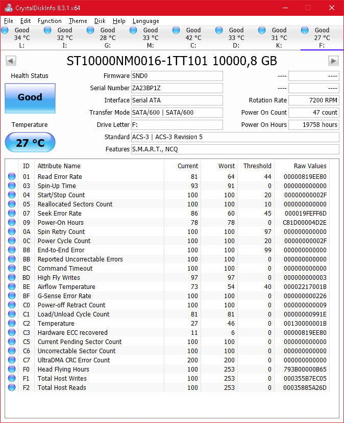

PaladinNO Skrevet 22. mai 2020 Skrevet 22. mai 2020 Jeg bruker CrystalDiskInfo til å sjekke diskenes tilstand og til å lese av S.M.A.R.T. data.https://osdn.net/projects/crystaldiskinfo/downloads/72889/CrystalDiskInfo8_5_2.exe/ Helt ærlig, jeg ser lite behov for å kjøre disktester for å sjekke ytelse på lese- / og skriveoperasjoner. En filkopiering går ikke raskere enn den tregeste enheten, og med 100-120 MBps mellom disker ved sekvensielle overføringer (store videofiler), så er jeg både fornøyd med det og vet at mange småfiler vil nødvendigvis ta mye lengre tid uansett. Unntaket jeg har hatt, og det begynner å bli en stund siden sist, var å teste skriveytelsen på minnepinner. "180 MBps!" stod det på pakningen...og jeg fikk ~27 MBps når jeg prøvde å kopiere over filer til den, selv over en USB 3.0-port. Viste seg at 180 MBps kun gjaldt lesehastigheten. Nå skal jeg ikke si ting for sikkert, men jeg tror(!) du må "0"-skrive hele disken for å få "som nye" sektorer, og at det ikke vil være nok med å formatere den. Hvilket på en 3 TB disk kan ta flere timer. Og du sliter veldig på disken da du skriver til absolutt alle sektorene. Men ikke siter meg der, det kan hende det er nok med en formatering. CCleaner kan gjøre dette, både 0-skrive hele disken eller bare ledig plass.

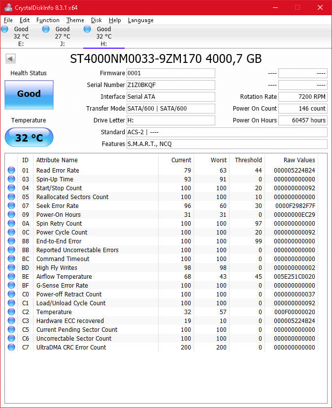

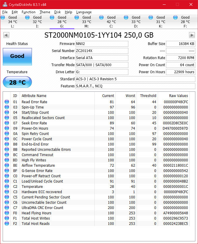

PaladinNO Skrevet 27. mai 2020 Skrevet 27. mai 2020 Mazeking skrev (20 minutter siden): Skal sterkt vurdere de enterprise diskene som det også ble tipset om her som langtidslagring for filkopiering Seagate Enterprise (heter nå Seagate Exos) har jeg kun hatt positive erfaringer med. Dette er disker som er beregnet på mange skriveoperasjoner, så de koster deretter. Men "tryggheten" (personal opinions apply) server-disker gir i selv et vel over gjennomsnittlig hjemmemiljø gjør den ekstra kostnaden vel verdt det for meg. Her er CrystalDiskInfo status av et par av Seagate Exos diskene mine: ST2000NM0105, eller "Seagate Enterprise Capacity 3.5 HDD v5 4KN" som den også heter, er datadisken min og er den som klart blir skrevet mest til, stort sett med småfiler (bilder, dokumenter etc.). Dette er nå en utgått modell - "arvtageren" heter Seagate Exos 7E2 (ST2000NM0008).https://www.multicom.no/seagate-exos-7e2-st2000nm0008-harddisk/cat-p/c/p9236752 Hvorfor ST2000NM0105 kommer opp som 250 GB har jeg ingen ide om - dette er en 2 TB disk. Filmdisken min: "Opptaksdisken" min (Fraps, OBS etc.):
