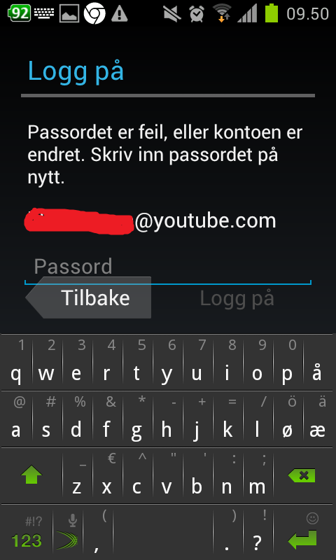

BLU3kp Skrevet 14. mars 2012 Skrevet 14. mars 2012 (endret) Noen som vet hva dette er? Er dette innlogging for google account? Får stadig opp notification om at jeg må logge meg inn etter oppgradering til ICS. Får heller ikke endret på hvilket brukernavn jeg skal bruke. Har prøvd å logge meg inn med gmail accounten min men får stadig opp at passordet er feil. Endret 14. mars 2012 av gattuso
