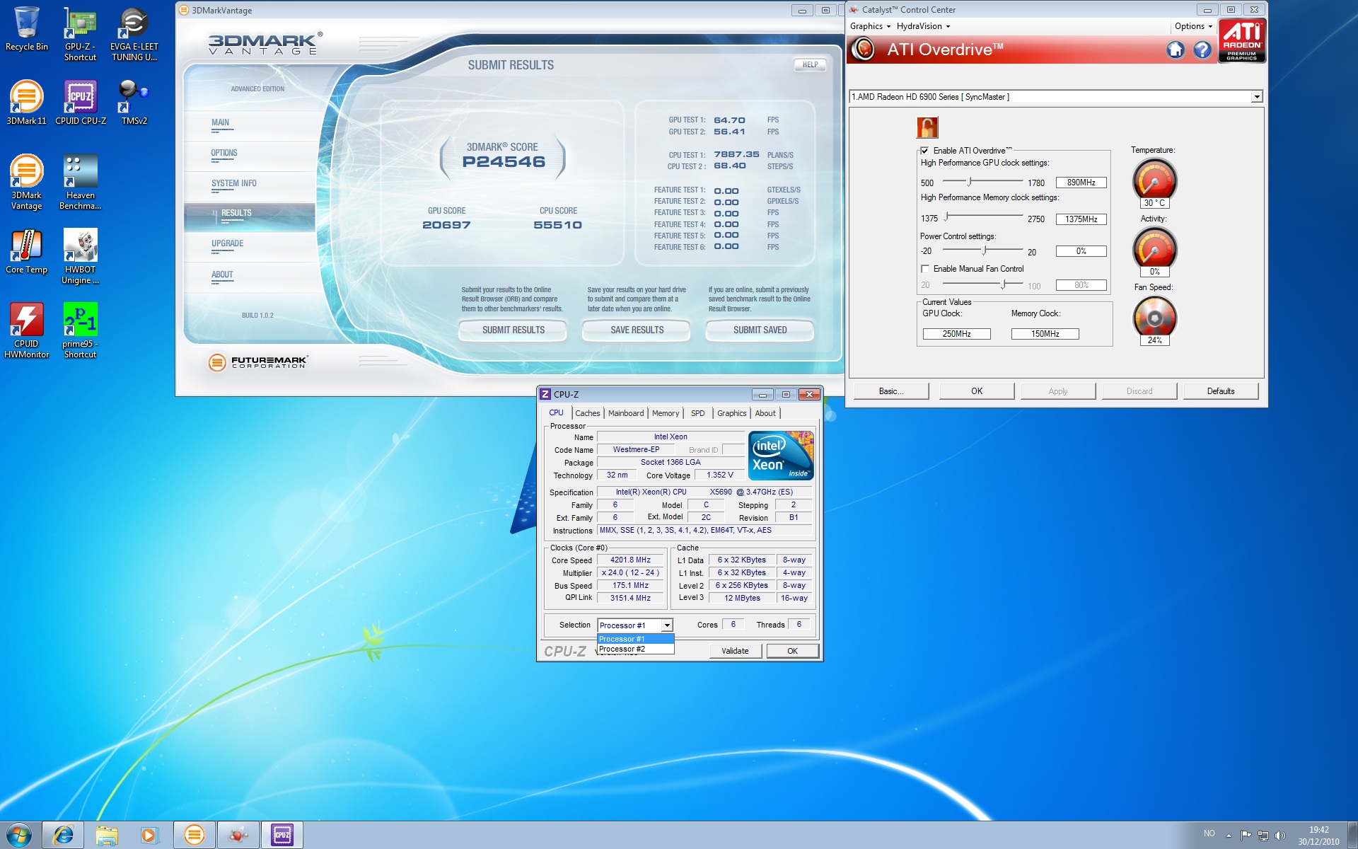

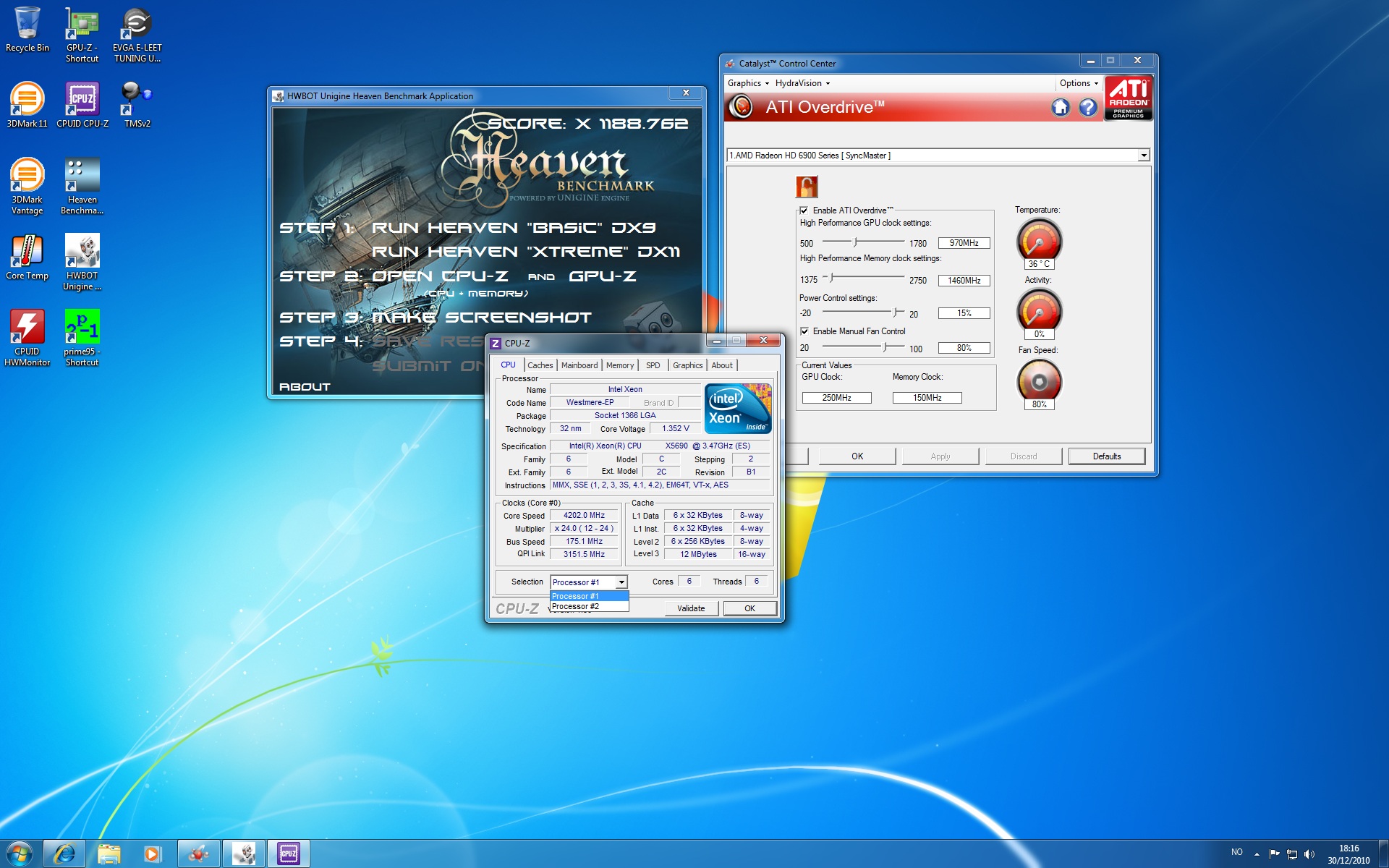

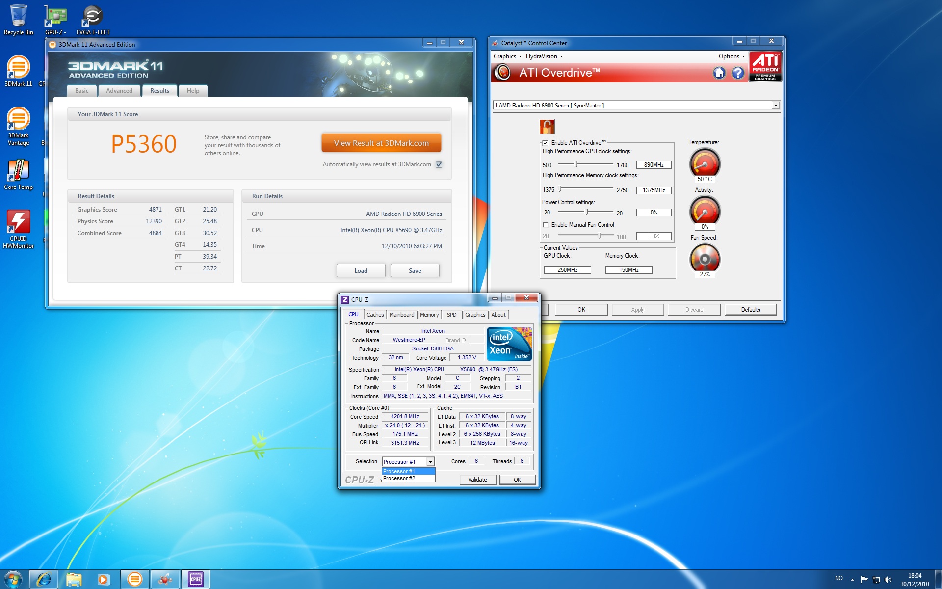

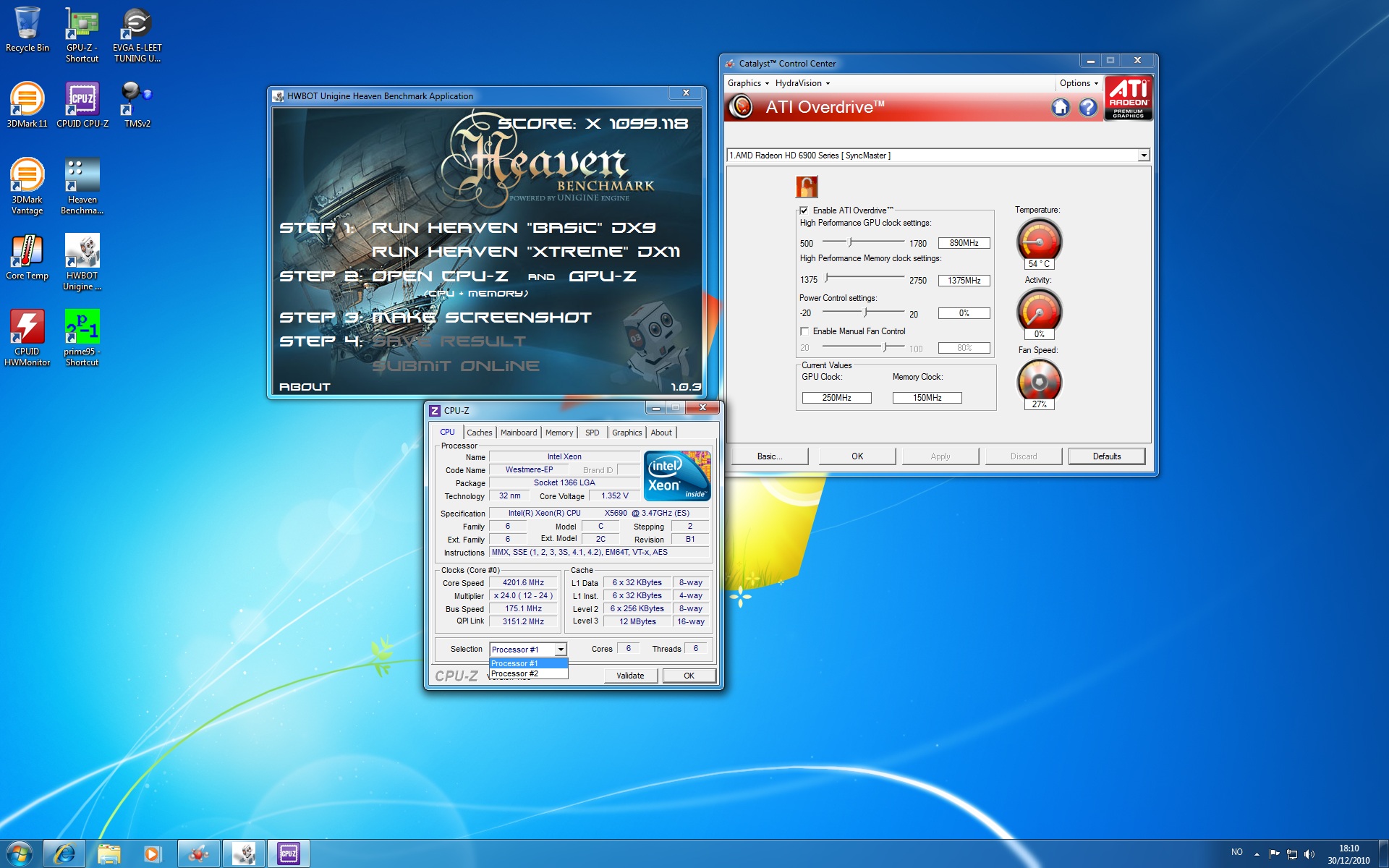

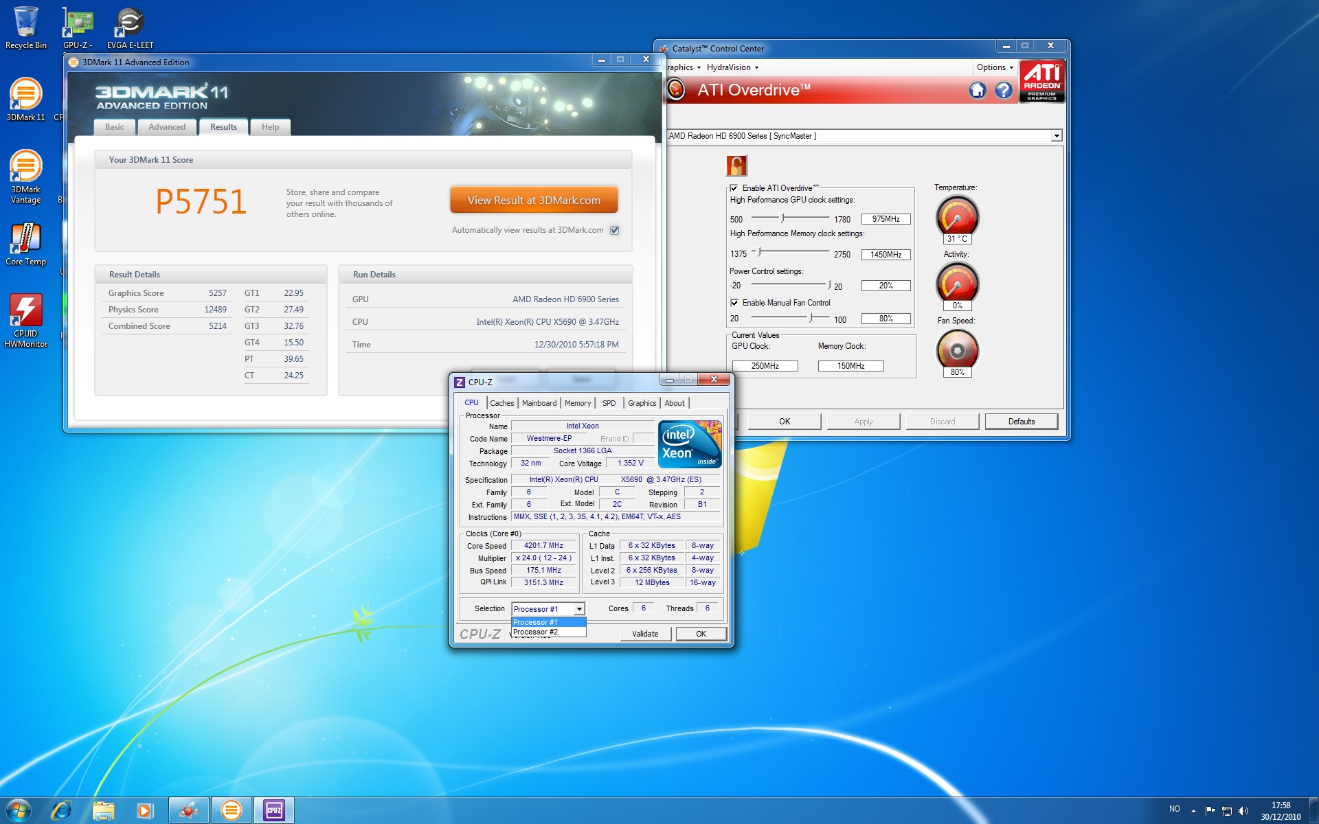

Mydog Skrevet 30. desember 2010 Skrevet 30. desember 2010 (endret) Har testet litt med ETT Sapphire HD6970 med ASUS bios, bruker ASUS biosen fordi den åpner for høyere klokking. HW som er brukt HK: EVGA Classified SR-2 CPUer: 2 Stk X5690 @4,2 GHZ HT-off Minne: 2 sett av 3x2GB HyperX 2000 MHz CL9 @1400 MHz GPU: Sapphire Radeon HD6970 med ASUS sin 6970 bios Testet med GPU på stock med vifte på auto, 890 MHz på kjerne og 1375 MHz på minne, og med GPU på 970 MHz og minne på 1460 med vifte på 80% UTEN voltøkning. 3DMark11 GPU @stock P5360 GPU @970/1460 P5751 Hwbot Heaven Xtremepreset GPU @stock X1099 Hwbot Heaven Xtremepreset GPU @970/1460 3DMark Vantage GPU @stock P24546 GPUscore 20697 3DMark Vantage GPU @970/1460 P25951 GPUscore 22042 Skal teste nå hvor høyt jeg kommer uten å øke volten på GPU. Kommer også med de samme testene i CF Kommer også med de samme testene i Quadfire så fort soppen får kommet seg hit. Endret 30. desember 2010 av minhund
