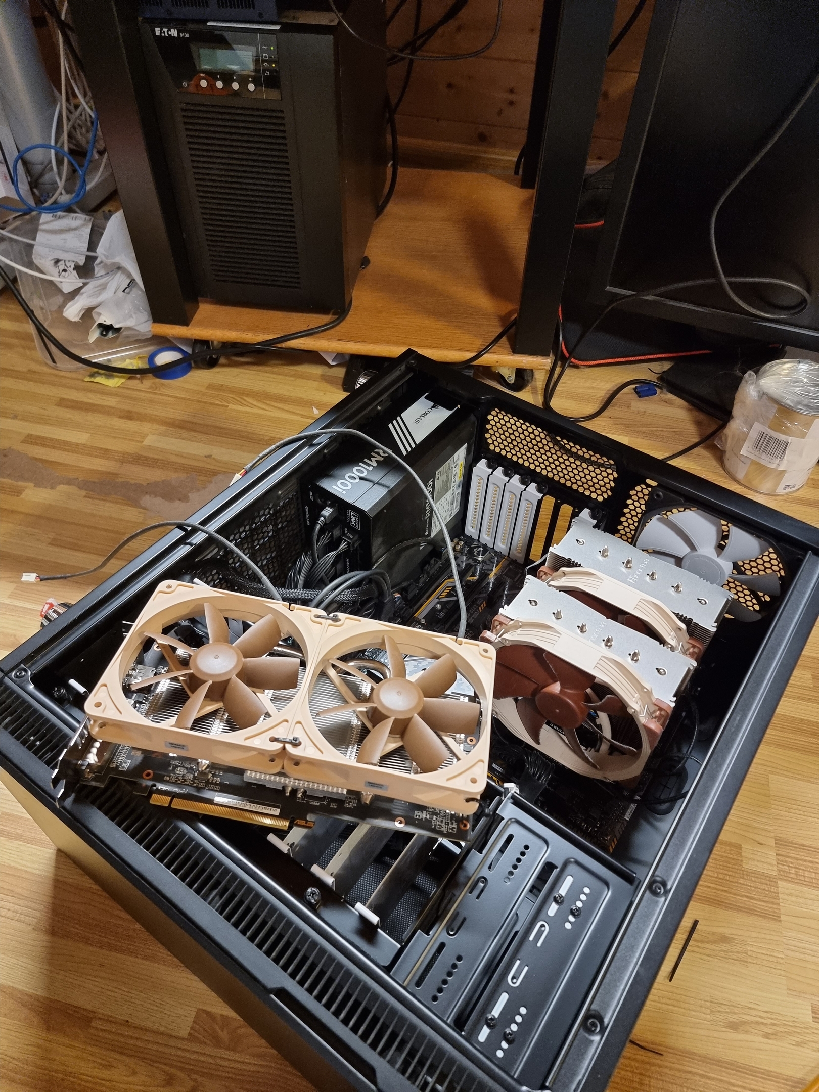

minim Skrevet 28. august 2021 Del Skrevet 28. august 2021 Jeg ser at mange kjølere til gpu har kobber i seg naturlig nok, men har noen forsøkt med ren alu vannblokk (også den delen mot gpu)? Jeg har et ukurrant gammelt rx570 kort hvor viftene er gåen så jeg lurte på å lage meg en vannblokk i alu å få dette på vannloop så jeg fikk bort støy også. Lenke til kommentar https://www.diskusjon.no/topic/1217312-den-kalde-kaf%C3%A9en/page/830/#findComment-26077098
Deimos_Anomaly Skrevet 28. august 2021 Del Skrevet 28. august 2021 (endret) Det er mulig med vannblokk i aluminium. Det man ikke må gjøre er å blande aluminium og kobber i samme loop. Radiator og eventuelt alt annet i loopen må være aluminium. En enklere løsning er nok å fjerne plastdekselet og viftene, for å mekke til en løsning med 120 eller 92mm vifter. Finnes en del videoer om temaet på YT: https://www.youtube.com/results?search_query=gpu+custom+fan+mod Endret 28. august 2021 av Deimos_Anomaly Lenke til kommentar https://www.diskusjon.no/topic/1217312-den-kalde-kaf%C3%A9en/page/830/#findComment-26077107
RRhoads Skrevet 28. august 2021 Del Skrevet 28. august 2021 minim skrev (17 minutter siden): Jeg ser at mange kjølere til gpu har kobber i seg naturlig nok, men har noen forsøkt med ren alu vannblokk (også den delen mot gpu)? Jeg har et ukurrant gammelt rx570 kort hvor viftene er gåen så jeg lurte på å lage meg en vannblokk i alu å få dette på vannloop så jeg fikk bort støy også. Ja, er fint mulig det. De fleste AIO er aluminium, men som han over her sier, ikke bland alu og kobber i samme loop. Lenke til kommentar https://www.diskusjon.no/topic/1217312-den-kalde-kaf%C3%A9en/page/830/#findComment-26077111
minim Skrevet 29. august 2021 Del Skrevet 29. august 2021 Deimos_Anomaly skrev (8 timer siden): Det er mulig med vannblokk i aluminium. Det man ikke må gjøre er å blande aluminium og kobber i samme loop. Radiator og eventuelt alt annet i loopen må være aluminium. En enklere løsning er nok å fjerne plastdekselet og viftene, for å mekke til en løsning med 120 eller 92mm vifter. Finnes en del videoer om temaet på YT: https://www.youtube.com/results?search_query=gpu+custom+fan+mod Det er allerede gjort som nødløsning med noen noctua vifter jeg hadde liggende, men jeg bikker 85grader når jeg har grafikken på de innstillingene jeg hadde før og det virker litt voldsomt. På idle eller surfing generelt er det jo bare 25-30grader, men det hjelper ikke når jeg ikke får spille. Da må jeg sjekke hva det andre jeg har er. Takk for tipset. Lenke til kommentar https://www.diskusjon.no/topic/1217312-den-kalde-kaf%C3%A9en/page/830/#findComment-26077242
Randeboy Skrevet 29. august 2021 Del Skrevet 29. august 2021 (endret) minim skrev (22 timer siden): Det er allerede gjort som nødløsning med noen noctua vifter jeg hadde liggende, men jeg bikker 85grader når jeg har grafikken på de innstillingene jeg hadde før og det virker litt voldsomt. På idle eller surfing generelt er det jo bare 25-30grader, men det hjelper ikke når jeg ikke får spille. Da må jeg sjekke hva det andre jeg har er. Takk for tipset. Fjern harddiskburene og ha gode vifter i front. Dessverre ganske dårlig airflow i det kabinettet der, og skal du ha ned temperaturen MÅ du ha kald luft inn. Endret 30. august 2021 av Randeboy Lenke til kommentar https://www.diskusjon.no/topic/1217312-den-kalde-kaf%C3%A9en/page/830/#findComment-26077869

Deimos_Anomaly Skrevet 29. august 2021 Del Skrevet 29. august 2021 (endret) 11 hours ago, minim said: Det er allerede gjort som nødløsning med noen noctua vifter jeg hadde liggende, men jeg bikker 85grader når jeg har grafikken på de innstillingene jeg hadde før og det virker litt voldsomt. På idle eller surfing generelt er det jo bare 25-30grader, men det hjelper ikke når jeg ikke får spille. Da må jeg sjekke hva det andre jeg har er. Takk for tipset. Viftene du har brukt er airflow vifter med lavt statisk trykk som er dårlig på å presse luft gjennom kjøleribba. Om du har noen andre vifter kan du prøve dem. Kan hende det hjelper litt med ny kjølepasta og. Er rart om en slik løsning ikke skal kjøle like bra som stock viftene. Endret 29. august 2021 av Deimos_Anomaly Lenke til kommentar https://www.diskusjon.no/topic/1217312-den-kalde-kaf%C3%A9en/page/830/#findComment-26078005
minim Skrevet 30. august 2021 Del Skrevet 30. august 2021 Deimos_Anomaly skrev (10 timer siden): Viftene du har brukt er airflow vifter med lavt statisk trykk som er dårlig på å presse luft gjennom kjøleribba. Om du har noen andre vifter kan du prøve dem. Kan hende det hjelper litt med ny kjølepasta og. Er rart om en slik løsning ikke skal kjøle like bra som stock viftene. Dette var det eneste jeg hadde. Ny pasta har jeg ikke lagt på så kanskje det gjør susen ja. Jeg prøver:) Lenke til kommentar https://www.diskusjon.no/topic/1217312-den-kalde-kaf%C3%A9en/page/830/#findComment-26078467

minim Skrevet 17. september 2021 Del Skrevet 17. september 2021 (endret) Randeboy skrev (På 29.8.2021 den 19.32): Fjern harddiskburene og ha gode vifter i front. Dessverre ganske dårlig airflow i det kabinettet der, og skal du ha ned temperaturen MÅ du ha kald luft inn. Kabinettet er egentlig "kaldt". Har system temperatur på 38C, cpu 39 under spilling i 2048x1536. Jeg fjernet uansett hardisk burene og monterte i en ekstra 120mm vifte i front. Deimos_Anomaly skrev (På 29.8.2021 den 21.18): Viftene du har brukt er airflow vifter med lavt statisk trykk som er dårlig på å presse luft gjennom kjøleribba. Om du har noen andre vifter kan du prøve dem. Kan hende det hjelper litt med ny kjølepasta og. Er rart om en slik løsning ikke skal kjøle like bra som stock viftene. Jeg hadde ikke det. Nå fikk jeg ned tempen 8-10 grader ved å bytte kjølepasta så det var jo positivt. Takk! Har du forslag til vifter jeg kan se på? Kunne jo bestilt en ny 90mm vifte til original kjøleren, men den støyet ganske drøyt også så jeg er egentlig fornøyd med 120mm modden om jeg bare får tempen ned noe mer. Nå klarer jeg meg med 72-73 grader på 2048x1536 oppløsningen som jeg bruker mest. Stress test på 3200x1800 med alt på max får meg opp i 84grader. Det er kanskje innafor? Edit: En sånn en kanskje? https://www.komplett.no/product/816914/datautstyr/pc-komponenter/vifterkjoelingvannkjoeling/vifter/noctua-nf-f12-ippc-3000-pwm-120mm-vifte#technical-details Endret 17. september 2021 av minim Lenke til kommentar https://www.diskusjon.no/topic/1217312-den-kalde-kaf%C3%A9en/page/830/#findComment-26103174
