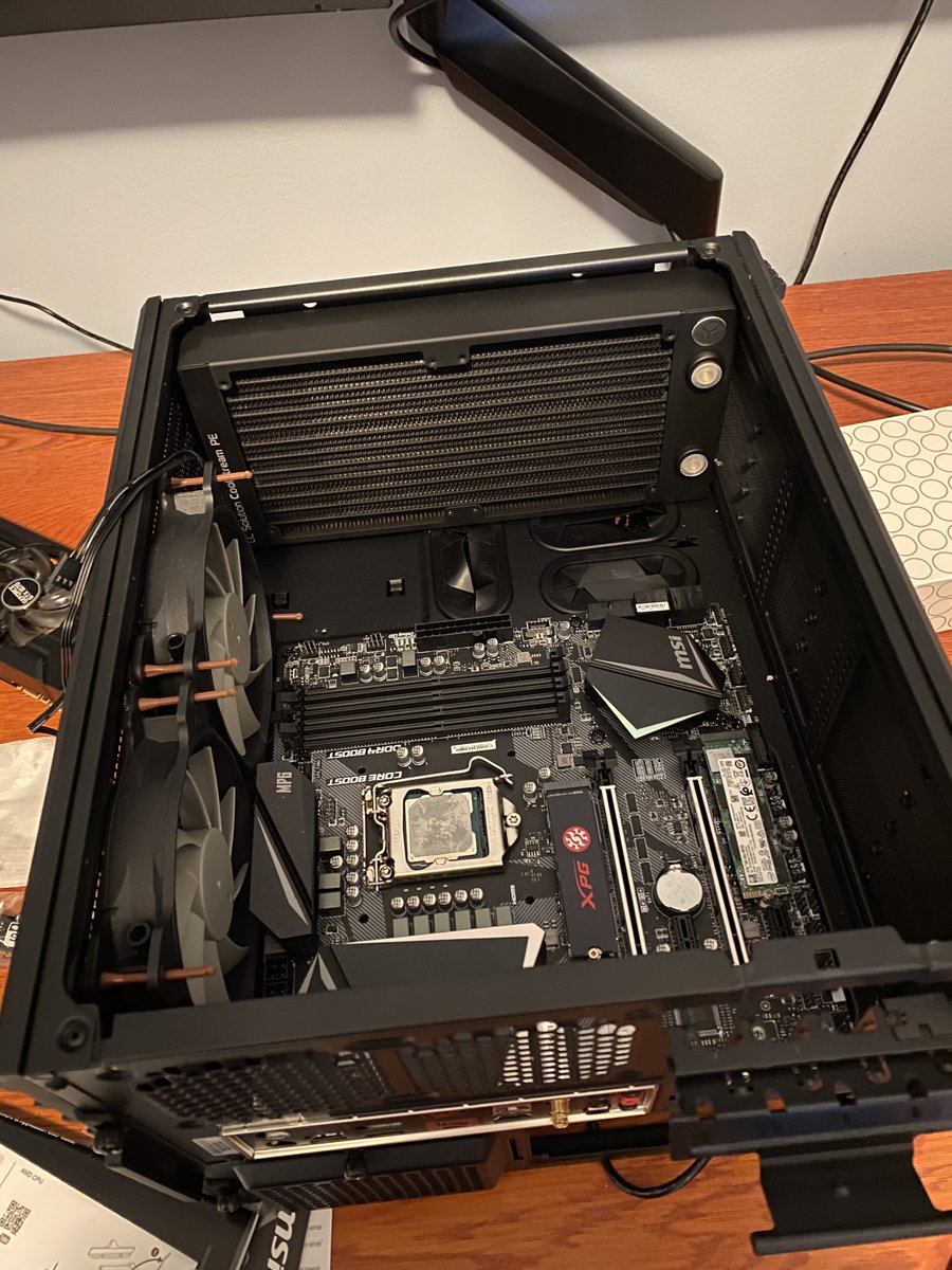

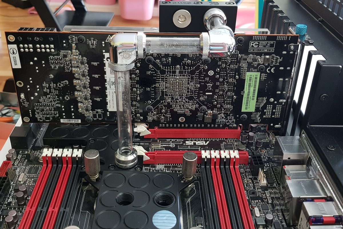

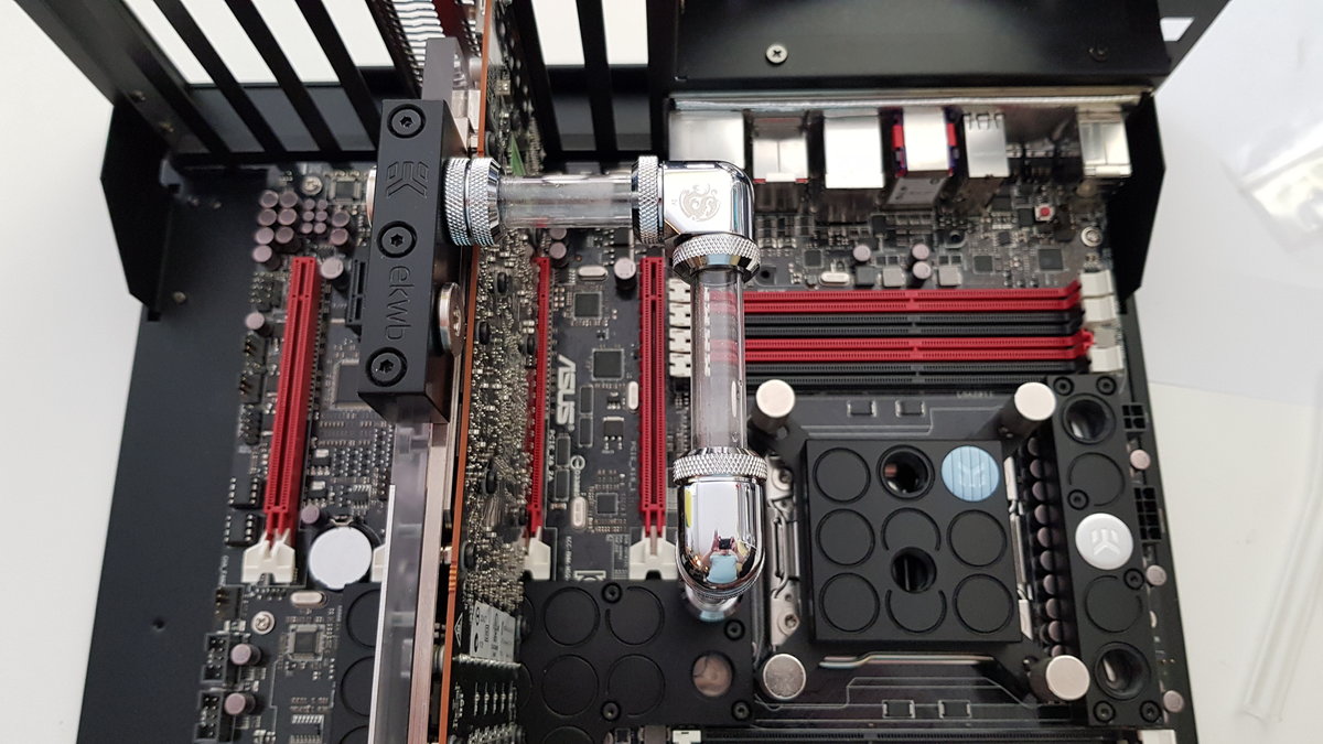

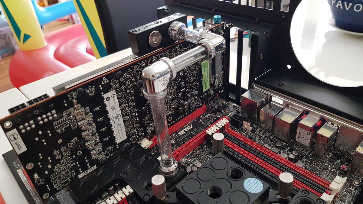

Jeg har hatt samme loop siden 2014, og nå er det på tide å prøve på noe nytt. Brukte noen timer idag til å sette sammen noen rør, og presisjon tar sin tid. Planen er å bruke brassrør, men det er mye billigere å feile med petg-rør. Tror jeg må sjekke på youtube hvordan man måler rørlengder, for det ble for mye demontering, kutting og sliping idag når millimeter teller.
I mi erfaring ynskje du fjerne komplikasjoner om ein vil unngå kaste bort rør.
Så mitt råd ville vore i f.eks dette tilfellet å ha ein 90 grader frå skjermkortet, gå direkte ned mot hovudkort, ein 90 grader bøy på røret, og rett til chipset.
Ellers er mitt generelle råd:
  • Ikkje bruk for mange kne-koblinger i mi meining, då har du fleire stader du må måle og vera presis. Du har jo ei viss slingrinnsmonn pga kor mykje leddene kan bevega seg da.
  • Ikkje gidd å prøve på meir enn ein bend på eit rør om gangen. Det er berre helvete og faenskap å berekna bend radius og få rett resultat då, i mi erfaring. Om du  ville eg anbefala å kasta bort litt rør på å lage tydelige templates, det gjer jobben litt enklare...
  • Prøv å holda ein bøy nær byrjing eller slutt av ein lengde. Då kan du typiskt fortsetta nedover langs eit rør, med minimalt bortkastet rør om vinkelen er feil.
Hei, takk for tipsene. Grunnen til at jeg bruker de 90 graders fittingene er at jeg kommer til å bytte ut petg-rørene med messingrør. Jeg har ikke verktøy til å bøye metalrør. Når jeg har satt sammen loopen kan jeg bruke petg-rørene som mal, og da slipper jeg å sløse med messingrør.
Legger ved et bilde på hvordan det så ut før.

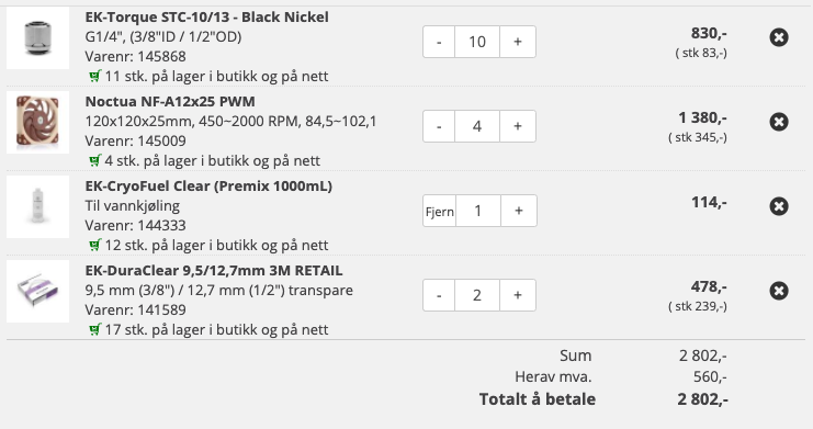

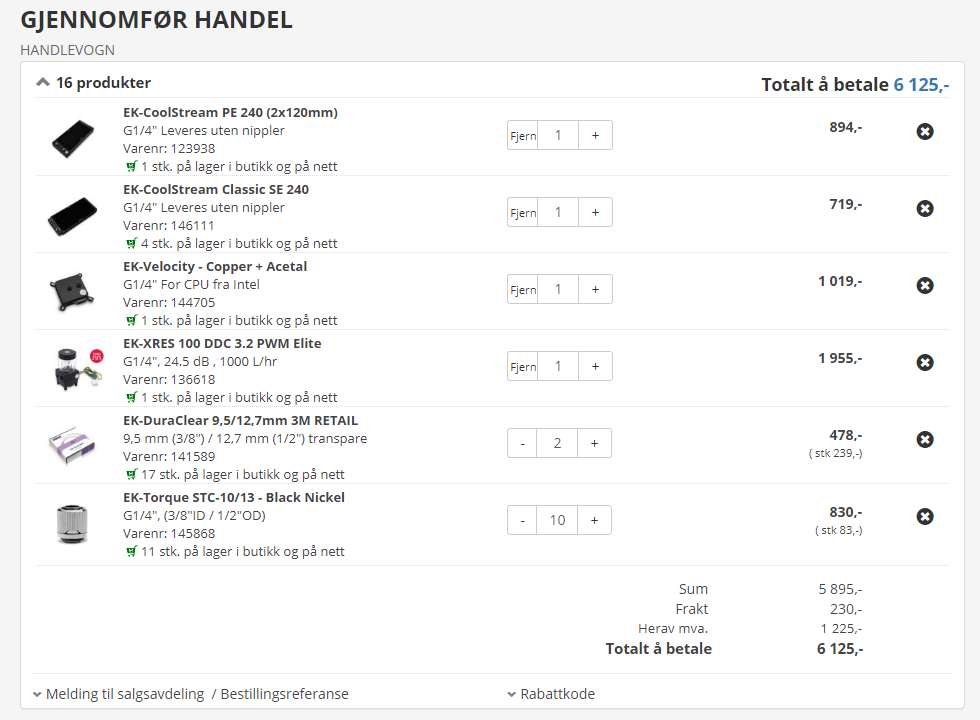

Tenker å bygge min første loop og har satt opp en handleliste med ting jeg tror jeg trenger. (Ser jeg mangler vifter)
Du mangler vifter ja, Digital Impuls sitt utvalg gir deg disse to valgene:
EK Vardar EVO 120S: https://www.digitalimpuls.no/vifte-120x120mm/143843/ek-vardar-evo-120s-1150rpm-120mm-4-pin-pwm-700-1150-rpm-237-dba
NF-A12x25: https://www.digitalimpuls.no/vifte-120x120mm/145009/noctua-nf-a12x25-pwm-120x120x25mm-4502000-rpm-84-5102-1
NF-A12x25 er vel den beste 120mm-vifta du kan kjøpe.
Om hovedkortet du har støtter det vil jeg anbefale en temperatursensor, da kan du justere viftehastigheten etter vanntemperaturen. Det finnes også eksterne kontrollere som takler dette, Aquacomputer lager gode løsninger.
Jeg vil også anbefale å vurdere nikkelbelagte kjøleblokker, vesentlig færre muligheter for at metaller reagerer med hverandre da.
Angående pumpe/reservoar, så vil jeg (og de fleste andre) anbefale D5 framfor DDC, forskjellen i støynivå er betraktelig. D5 er også mer driftssikker i min erfaring, men det kan være tilfeldigheter. Techbay har en D5 med reservoar til salgs for en lavere pris enn DDC-varianten du har valgt, de har også EK Velocity med nikkelbunn til en lavere pris enn DI.
Techbay har også lavere pris på radiatorene du har valgt ut, prisene på kompresjonsnipler ser ut til å være lignende DI...
Totalt sett tror jeg du har litt å spare på å gå over til Techbay, bedre (og betraktelig raskere) kundeservice har de også etter min erfaring.
