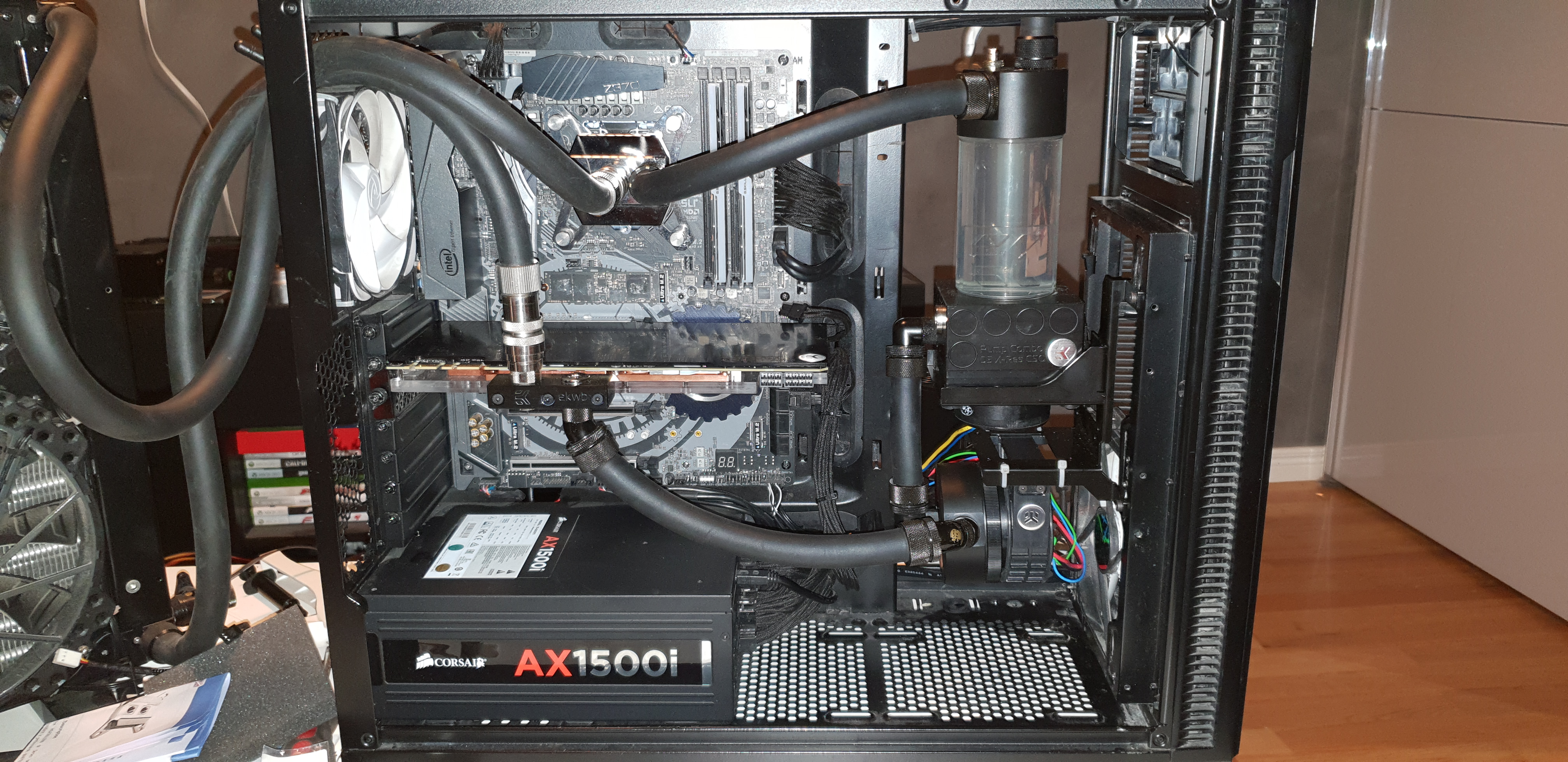

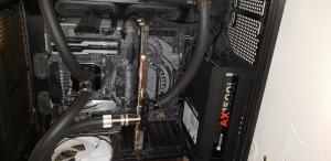

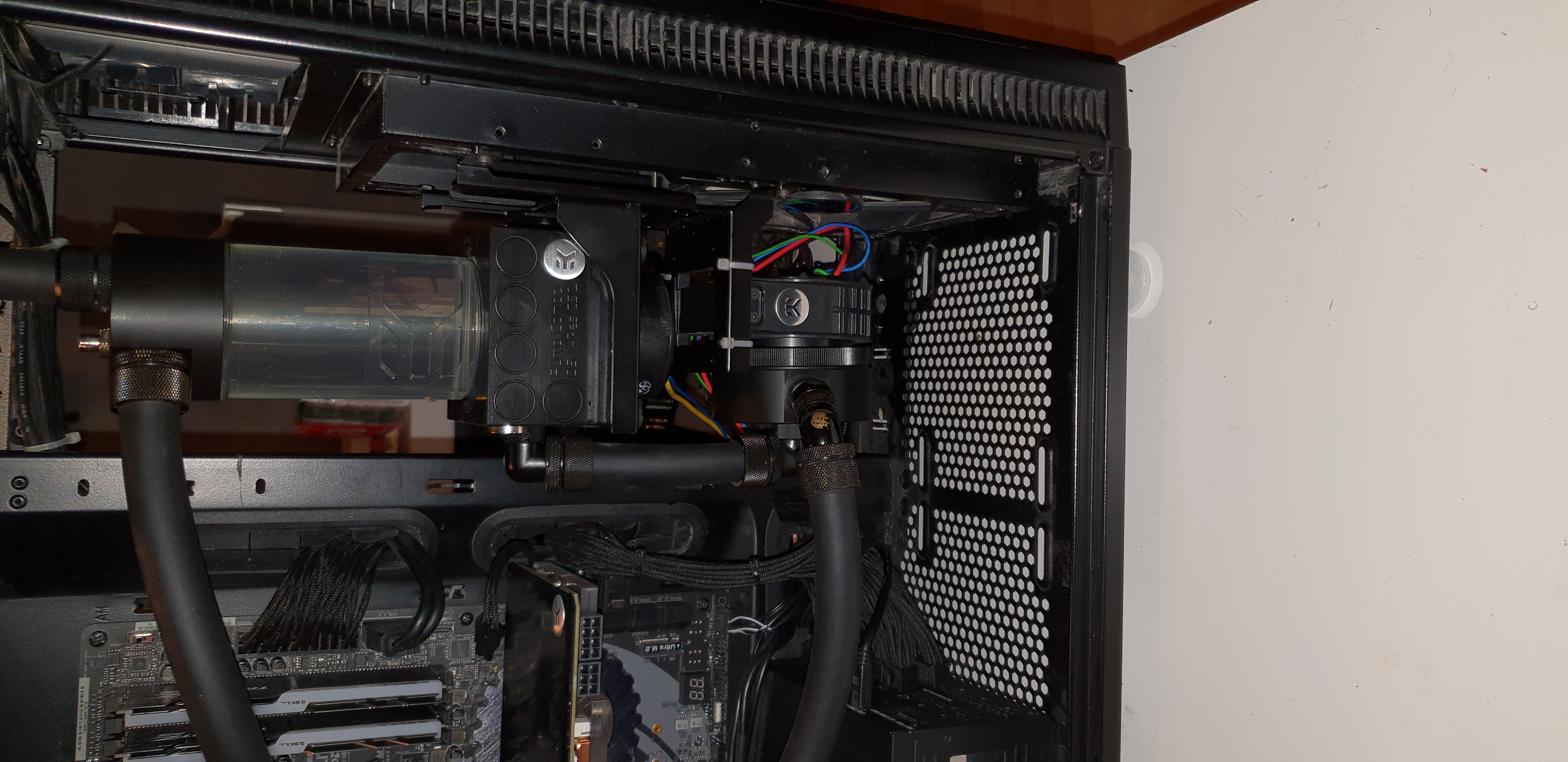

Niks, pumpen har alltid kjørt på max hastighet og har oppført seg slik i lengre tid. Og det er den andre DDC pumpen jeg har som holder på slik.
Måtte til noe jallamekk da jeg manglet div. Svivler, og slange. :-p
Ble bra trykk med dual D5 iallefall.
Ble et par jallabilder mens jeg leaktester as we speak.
Function over form. Just the way I like it :p
