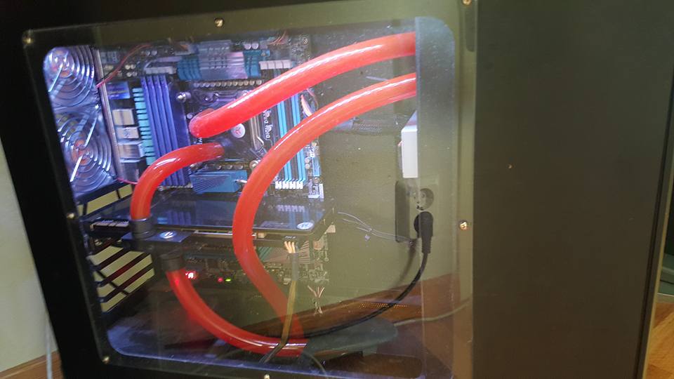

Kjører en 3930K og ett GTX 1070 i loop, EK vannblokker på begge, har en 2x120 og en 3x120 med vifter på begge sider (push/pull) på alt, 10 totalt...
Kjører en Laing D5 pumpe i en XSPC-tank, lurer på om en ekstra pumpe kunne gitt meg lavere temperaturer? Ser bilder med 2-3 GTX1080 og CPU-oppsett kjører 4 Laing D5er... Er kanskje 2 en tanke for meg..?
Er i et Silverstone TJ07, samme som i 2008 om det finnes bilder jeg la ut den gang ennå...
Husker ikke merke på radiatorer. Alt er i 1/2" slange.
Endret av Slettet-QjT4b9
Skulle ikke være behov for en pumpe til på det systemet. Flere radiatorer/bedre radiatorer eller høyere rpm på viftene vil senke temp.
Har også en laing D5 pumpe og den klarer fint cpu blokk, gpu blokk og 3 radiatorer.
