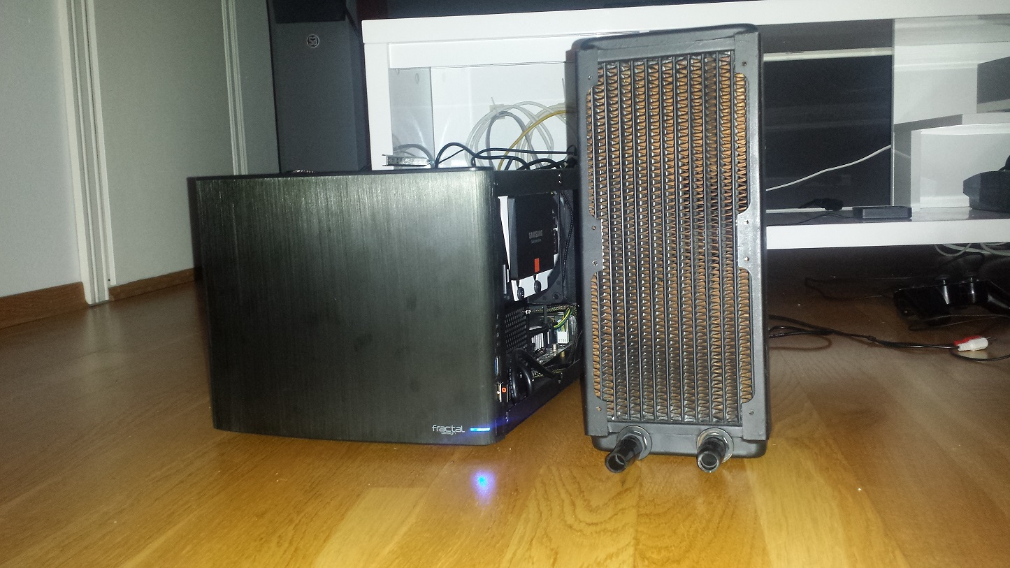

Hellemyr Skrevet 2. januar 2014 Skrevet 2. januar 2014 Anbefaler at du kjører 1/2" ID, fordi reservaret kommer med nipler for den størrelsen, og samme gjelder også pumpa. Tror det begrenser utvalget til 3/4" OD. For å påpeke plassproblemene mine legger jeg ved dette bildet. 1/2 blir for stort :]
