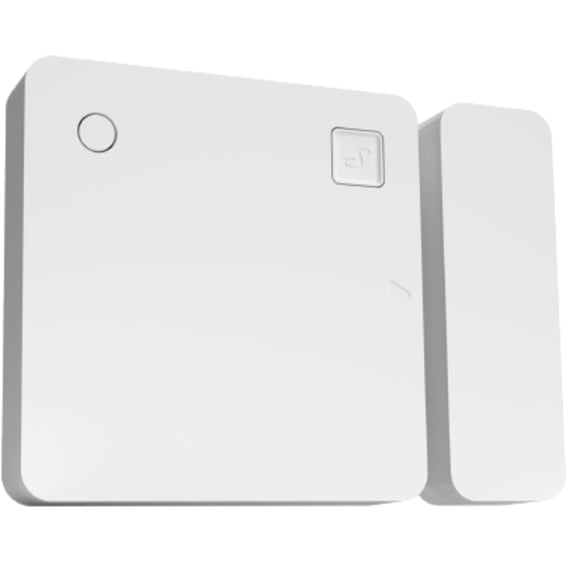

Mephisto- Skrevet 6. september 2023 Skrevet 6. september 2023 Noen som har Shelly BLU dør/vindu sensor? Typ denne https://www.elektroimportoren.no/shelly-blu-door-window-white/94457/Product.html Hvordan plattform bruker dere den på? Wifi shelly appen var lite villig virka det som
HåvardGj Skrevet 7. september 2023 Skrevet 7. september 2023 Mephisto- skrev (23 timer siden): Noen som har Shelly BLU dør/vindu sensor? Typ denne https://www.elektroimportoren.no/shelly-blu-door-window-white/94457/Product.html Hvordan plattform bruker dere den på? Wifi shelly appen var lite villig virka det som på elektroimportøren's side står det: "Sensoren fungerer sammen med hvilken som helst Shelly Plus- eller Pro-enhet, som den bruker som en gateway til internett" så antar at du må bruke en wifi-enhet som mellomledd, alternativt må du ha en BLE enhet/hub som kan kommunisere med den 1
Mephisto- Skrevet 9. september 2023 Skrevet 9. september 2023 On 9/7/2023 at 10:00 PM, HåvardGj said: på elektroimportøren's side står det: "Sensoren fungerer sammen med hvilken som helst Shelly Plus- eller Pro-enhet, som den bruker som en gateway til internett" så antar at du må bruke en wifi-enhet som mellomledd, alternativt må du ha en BLE enhet/hub som kan kommunisere med den Takk for innspill. Jeg mener jeg er ganske kompetent, men viser seg at man må bruke enheten (Altså bevege magneten) for å paire den opp. Ikke bruke knappen som beskrives i manualen... All good nå. Takk for inspirasjon
