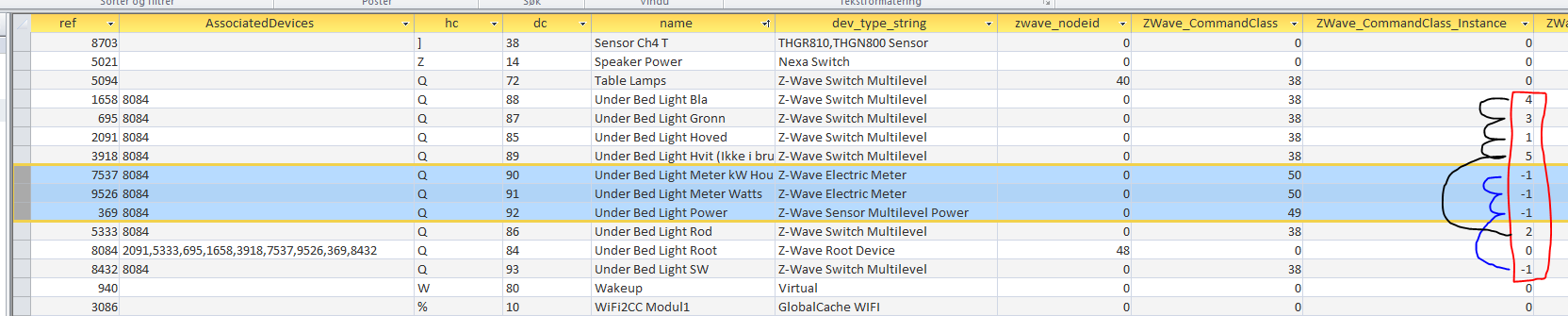

Fermate Skrevet 26. februar 2014 Skrevet 26. februar 2014 (endret) Jeg kan ikke se noen slike mønstre i mine DeviceRefs. Node 52 sin subdevice "kW Hours" har DeviceRef 5194 i HS2. I HS3 har den 179. Og slik er det for alle mine devicer. DeviceRef er jo ikke avhengig av Z-wave for å fungere, og kan dermed (selvfølgelig) ikke være avhengig av nodenummer Sorry jeg så ikke at du skrev Device ref. Jeg snakker om at Zwave_commandClass_instance feltet i HS2 basen (merket svart pen vedlagt skjermdump) stemmer med Child Nummeret som devicene får som default name når de importeres i HS3 men at Input devicene alle er merket -1 (blå pen) Devicen "Under bed light" med node nr 48 er en RGB Figaro og er nesten den eneste "input devicen jeg har" Endret 26. februar 2014 av Fermate

Moskus Skrevet 26. februar 2014 Forfatter Skrevet 26. februar 2014 Jeg snakker om at Zwave_commandClass_instance feltet i HS2 basen (merket svart pen vedlagt skjermdump) stemmer med Child Nummeret som devicene får som default name når de importeres i HS3 men at Input devicene alle er merket -1 (blå pen) Devicen "Under bed light" med node nr 48 er en RGB Figaro og er nesten den eneste "input devicen jeg har" Det eneste feltet som nesten er unikt i en samling med root- og child-devices, er dev_type_string. Tåpelig, men sånn er det. Jeg har på følelsen av at det finnes en annen database med Z-wave relaterte ting, men det kan jo godt være at den ligger på selve controlleren. HomeSeer lagrer vel ikke mer enn nødvendig (hvorfor skulle de det?). Se vedlagte Excel-ark, gule kolonner er vel det lureste man kan bruke. Men ingen av dem tilsammen er unike. Det ser ut som om man må plukke ut typen fra Device Name og kombinere det med dev_type_string. Aeon Labs Metered OnOff.xlsx
