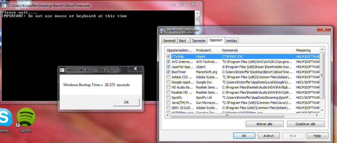

Post bilde av msconfig-startup, så ser jeg om noe kuker med bootiden din, ta forøvrig å last ned Bootimer i førsteposten og post screen av hva du får.. Bios post er en helt annen story dessverre..

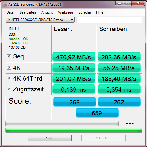

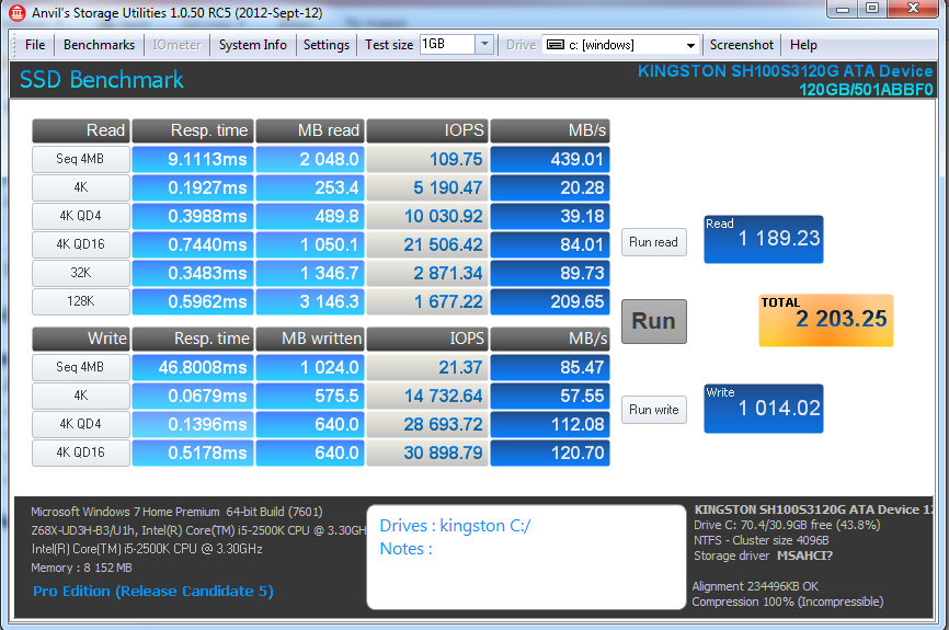

Jeg er treig til å svare, men her er det :) Har i mellomtiden formatert og lagt inn alt på nytt. Også kjøpt en ekstra ssd som jeg også har testet (intel 330 180GB som brukes til spilldisk, den yter en del bedre :) Kan dere se på resultatene og se om de er alvorlig gærlige? :)
Diskene er en Kingston hyperx 120GB og Intel 330 series 180GB.

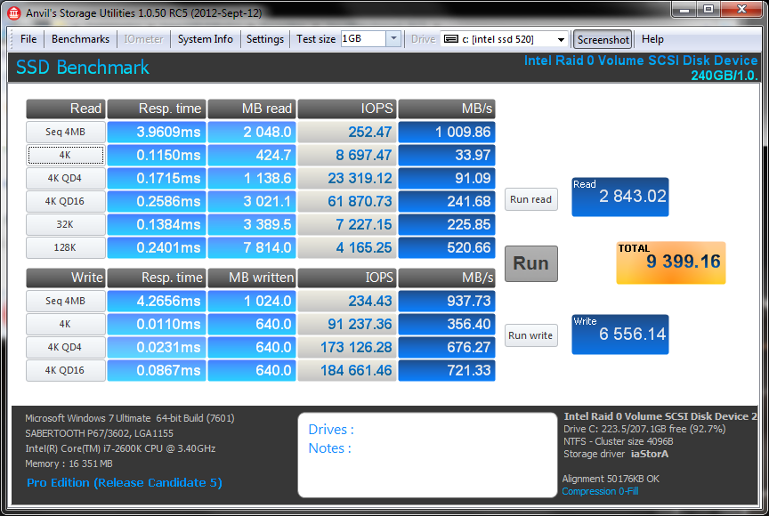

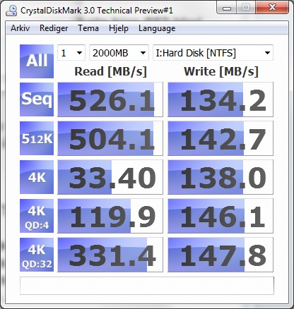

Formaterte mitt C300 raid0 oppsett, og ytelsen på SATAII er nå maxet ut og vel så det.. På Intel 520 raidet går nå Anvil scoren oppover for hver gang jeg tester det, selv rett etterhverandre, og med selv med 11.6.0.1702 driveren med sine iastorF/A svakheter, oppnås god score.. Etter formatering på C300 får jeg det beste resultatet jeg noensinne har fått på C300 og SATAII..
Anvil er 520 raid0 og CDM er C300 2x64gb raid0:
180GB SF scorer høyere enn 120GB grunnet høyere ytelse på høy QD score - 4k-64Thrd i AS SSD - og derfor ser du denne forskjellen som er en fysisk forskjell på SSD'ene, samt at du nok kunnet hentet litt på en secure erase på kingston. Da ville du hatt akkurat det SSD'en klarer på max... Om du tester noe mer enn en gang sett Compression på 0-fill i Anvil benchen om du skal sammenligne SSD'ene eller teste for deg selv, da sparer du masse skriving og SSD'ene viser sitt maximale..
Oppstart fanen din i msconfig ser fryktelig grisete ut, fy skamme deg :p , og aldri slett/huk av der, følg registeradressen i msconfig og slett dem der, ellers får du selektiv oppstart som uansett skjekker linker til register.. Mesteparten av dine avhukede programmer har tilhørende tjenester som også må slåes av, ellers er du like langt.. Creative er bare å fjerne, samme med antivirus (kan virkelig øke tiden på oppstart), razer er vel muligens settinger for mus, så den må du selv vurdere.. Selv har jeg kun EN -1- post i oppstartsfanen, og det er kontrollpanelet til skjermdriveren min..

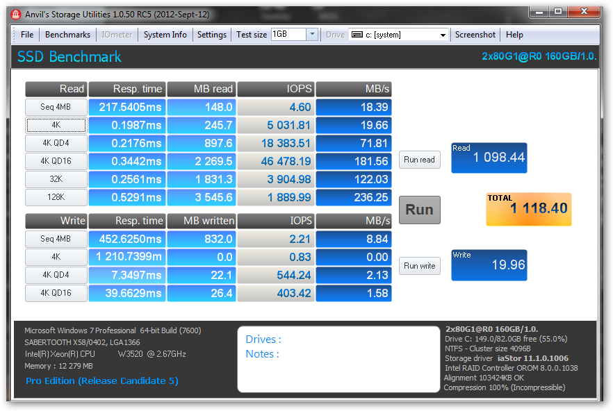

Slik er ytelsen på et Intel G1 Raid-0 når det ikke har fått manuelt vedlikehold på over 1 år.
(Takk til Intel som droppet Trim støtte til G1)

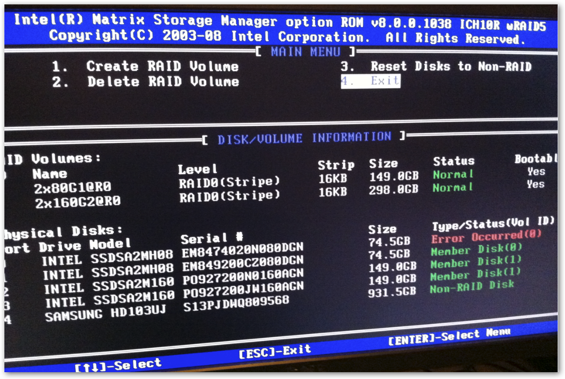

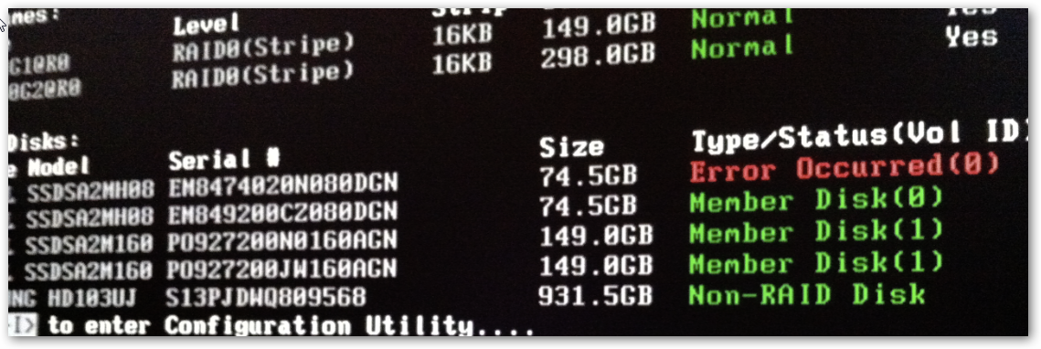

Men så har jeg fortsatt denne feilen på G1 (oppstod omtrentlig 27/7-12)

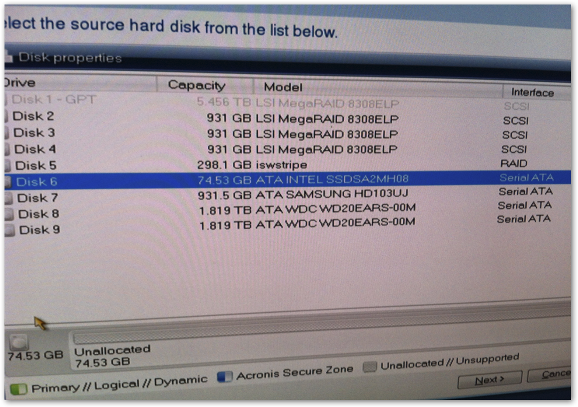

For å rydde opp i denne feilmeldingen måtte jeg først og fremst få tatt en skikkelig image. I tilfelle én SSD faktisk er på vei til å feile har jeg også ryddet opp slik at datamengde er mindre enn plassen til en singledrive. Jeg har også en Intel 320 120GB i en HTPC som jeg kan bytte inn her og kjøre som single boot-ssd hvorpå HTPCen får den "friske" 80G1 og den "syke" pensjoneres.

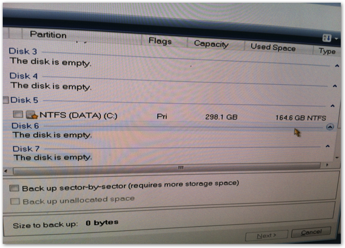

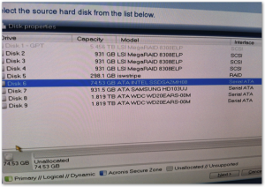

Dette skulle være en forholdsvis rett frem type jobb. Eneste problemet som oppstod er at Acronis 2010 fra minnepinne ikke klarer å se 80G1@R0 arrayet (volumet) men kun 160G2@R0 som nok er relatert til feilmeldingen Intel viser på arrayet.
Samt at Acronis 2010 fra minnepinne ikke klarer å se boot arrayet/volumet.
Heldigvis hadde jeg ikke fjernet Acronis 2010 fra Windows ennå (med tanke på ytelsesproblemet det skaper ift. diskdrivere) og herfra får jeg tatt en forhåpentligvis fullverdig image som senere kan legges tilbake via minnepinne og da i verste fall på en single SSD.Jobben kjører og i mellomtiden demonteres 320-120 i HTPC (Zotac).

Theo, jeg ville ikke kastet bort noe tid med å ta image og pensjonere det RAIDet, om ytelsen du måler i ASU er representativt for hva du faktisk får er det ingen vits i å fortsette å bruke det RAIDet over en alternativ SSD/RAID så sant alt får plass.
G1 er vell for gammelt til at du kan forvente å få noe på garanti/reklamasjon der. Du er fortsatt innenfor det du kan søke reklamasjon for (5 år) men det er lite realistisk at du får godkjent tror jeg.

Når det gjelder southbridge vs software RAID så er det kanskje like greit å bruke southbridge uten TRIM. Med driverne sine bruker Intel litt av RAM for å cache random writes, og du kan se betydelig forskjell i benchmarks. Spesielt på 4KB random write QD 1. Jeg har ikke undersøkt det, men jeg ville tippe du også får bedre ytelse på liten blokk sekvensiell skriv. Dette er noe av det som gjør at Intel SB RAID scoret betydelig høyere enn AMD SB RAID på noen tester i PCMV HDD suite. (kanskje til og med hovedgrunnen)
Om du ikke har betydelig degradering i sekvensiell skriv på RAIDet ditt (og du føler du trenger bedre) er det liten grunn til å bytte til SW RAID med TRIM.

Den siste er vel den beste, sålenge den ligger ute offisiellt.. Kan forøvrig nevne at feilen på arrayet ditt ligner veldig på orom bug på en av de gamlere versjonene, bytte den til en nyere vil kanskje hjelpe, stoppe servicen til Intel hjalp når jeg hadde denne buggen.. Uansett synes jeg ytelsen var så svak at noe må være galt eller at du har tippet over point of no return som slettes ikke er uvanlig på disse SSD'ene... Ta et image og en HDDErase, bruk Intel SSD Tool for å hente ut smartinfo om det ikke hjelper.. Du har uansett reklamasjon på den/de som eventuellt er kjeks..

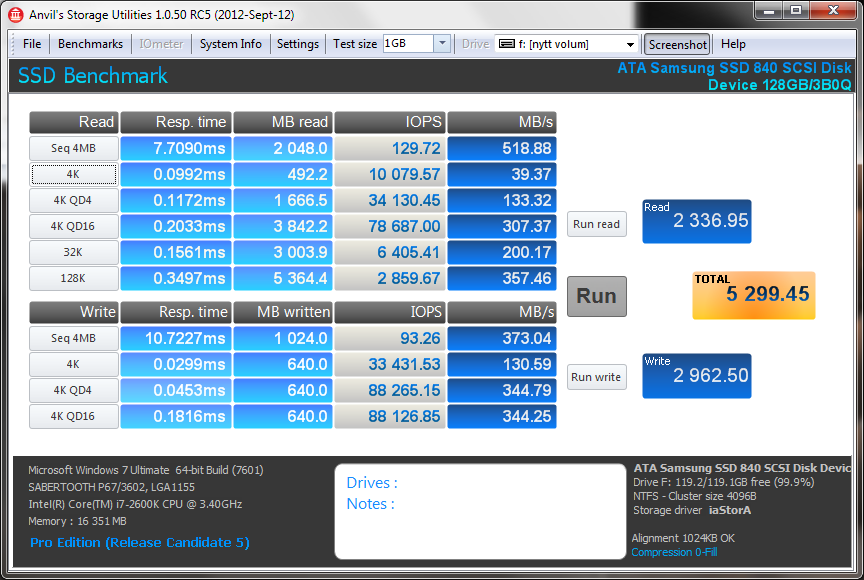

Som lovet kommer bench av Samsung 840 PRO 256GB på mitt system. Kjører bare en Anvil siden de fleste vet hvordan denne SSD'n yter ;)

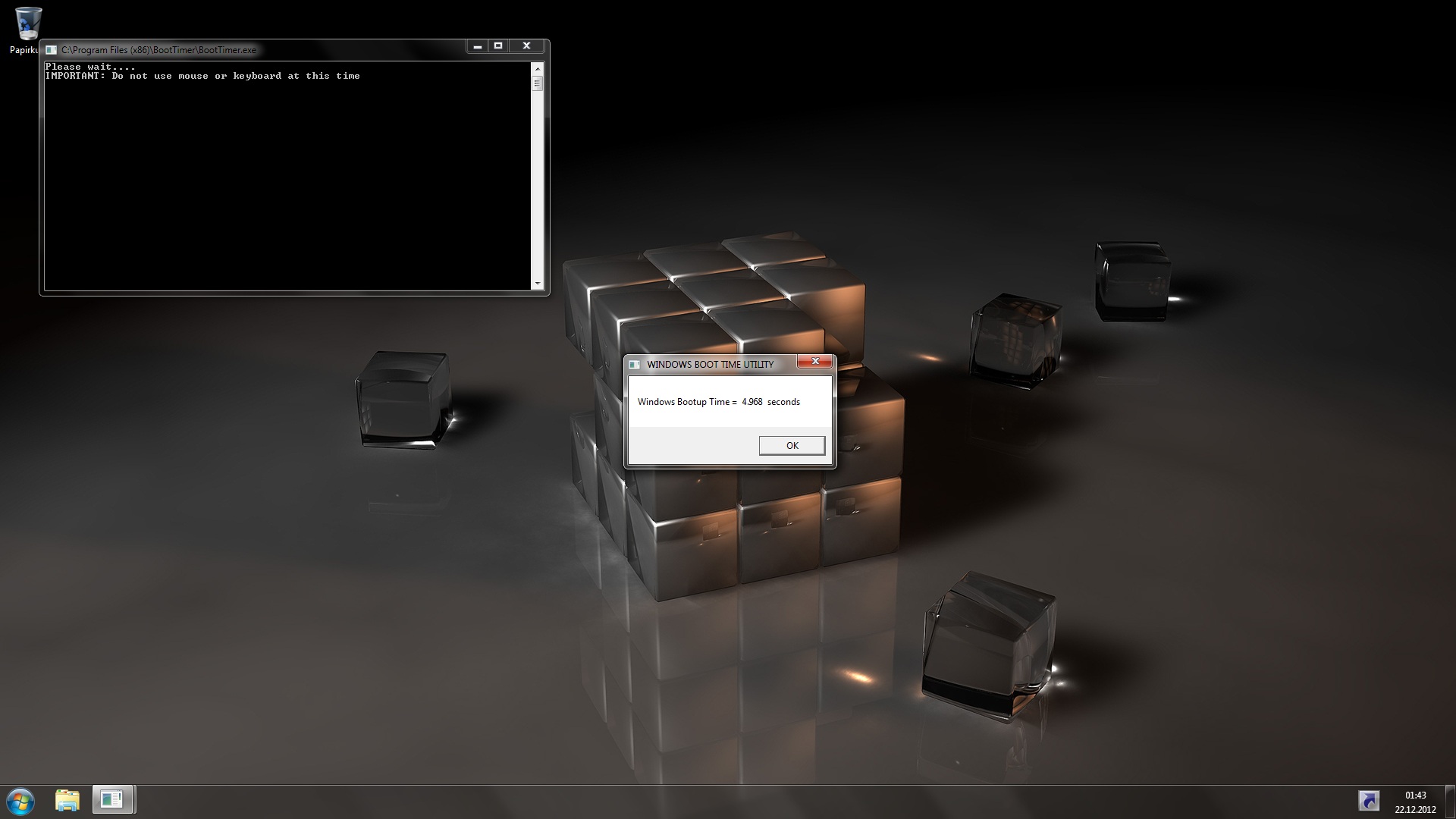

Da er min 840Pro 128gb på plass, fin julegave må jeg si... At 128gb er så lik 256gb på ytelse er fett.. Sub 5 sek boot er kult:
Gratulerer med ny hwcandy :)
Er bare på Seq 4MB skriv som min 256GB er raskere.
