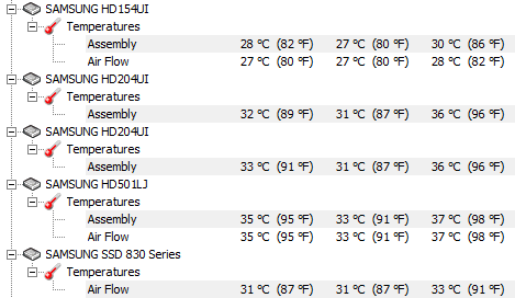

nortridge Skrevet 2. august 2012 Skrevet 2. august 2012 (endret) Oki. Finner fint lite info på om f. eks Samsung 830 gir ut faktiske temperaturer. Ser i alle fall at den temperaturen jeg tror er SSDen varierer mellom vanligvis 34 og 35 celsius. Er ikke krise da alle temps jeg får lest ser fine ut, men bruker det for et lite script som printer ut temps på de diverse komponentene, så hadde vært kjekt å være sikker Min 830 viser mellom 31 og 33c i Harware Monitor. Men hva er forskjellen mellom airflow og assembly? Endret 2. august 2012 av nortridge
Syar-2003 Skrevet 2. august 2012 Skrevet 2. august 2012 Det er tre SMART parameter brukt av disk/drive produsenter. Etter et søk på internett fant jeg den beste beskrivelse av de tre attributtene (ID's) ID HEX Description 190 BE Temperature Difference from 100 This parameter indicates the temperature of the air inside the Seagate and Samsung hard disk housing. The value is equal to [100 – specified by manufacturer temperature °C], which allows setting the minimum threshold. 194 C2 Hard Disk Assembly Temperature This parameter indicates a hard disk drive current internal temperature. The raw value of this attribute shows built-in heat sensor registrations (in degrees centigrade). 231 E7 Temperature This parameter indicates a drive temperature. Ser ut som at du får på noen disker 190 i tillegg til 194 i SMART data fra de. 2
