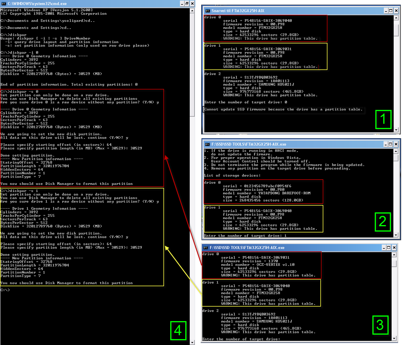

Her har jeg 2.stk 32GB Supertalent Ultradrive FTM32GX25H (OCZ Vertex cloner)
HK = Asus P5B-E Plus (onboard raid ICH8R)
OS = XP 32-bit
Rød = Disk 0
Gul = Disk 1
Bilde 1:
Her vises status etter at jeg flashet begge diskene til nyeste SuperT firmware, for et par uker siden.
Bilde 2:
Etter noe tull med raidet i går...er ikke helt sikker på hvordan. Ble disk 0 til en "YATAPDONG BAREFOOT-ROM" på 128GB? (Tøft!!)
Men....
Det gikk ikke ann å formatere den, heller ikke å flashe den igjen med SuperT firmwareen.
Onboard raidet fryste under boot når denne disken stod tilkoblet kontrolleren.
Diskpar fungerte heller ikke på den.
Bilde 3:
Bare for å prøve noe. Flashet jeg disk 0 med Vertex firmware v1.10 for 30GB disker.
Og det funket! Da fikk jeg den tilbake....Så nå har den Vertex firmware.
Får ikke flashet den tilbake til SuperT....viser til bilde 6.
Bilde 4:
Her vises bare at alignment er satt på begge diskene..

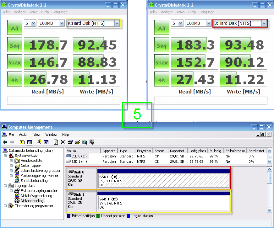

Bilde 5:
Crystalmark test av diskene.

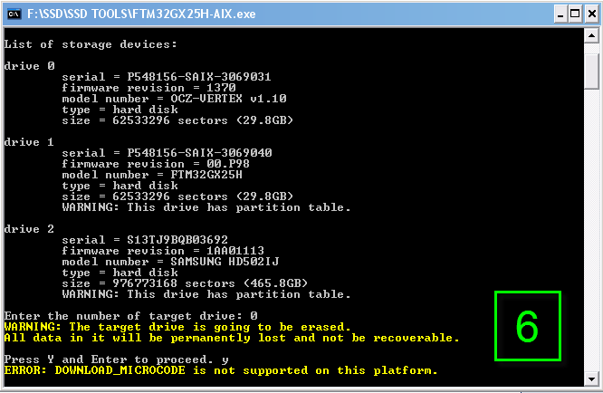

Bilde 6:
Når jeg prøver å flashe med SuperT firmware, kommer denne feilmeldingen.
Endret av ysoligard
