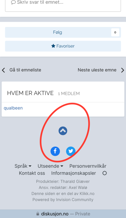

Jeg har valgt ‘Påloggingsstatus Skjult’ men helt random så vises navnet mitt i listen over ‘Hvem er aktive’ i en random tråd. I og med at det er en funksjon, og som kan tenkes å brukes for f. eks. å skjule at man er aktiv i en tråd med anonyme innlegg, eks. under Helse, så er det ikke så heldig at man likevel er synlig. Eksempel på det jeg opplever som feil/bug: Forventet under ‘Hvem er aktive’ (dvs. at mitt visningsnavn er borte, andre brukere kan selvfølgelig være inne i sanne tråd og synlige): Innstillingen som jeg tenker på:
