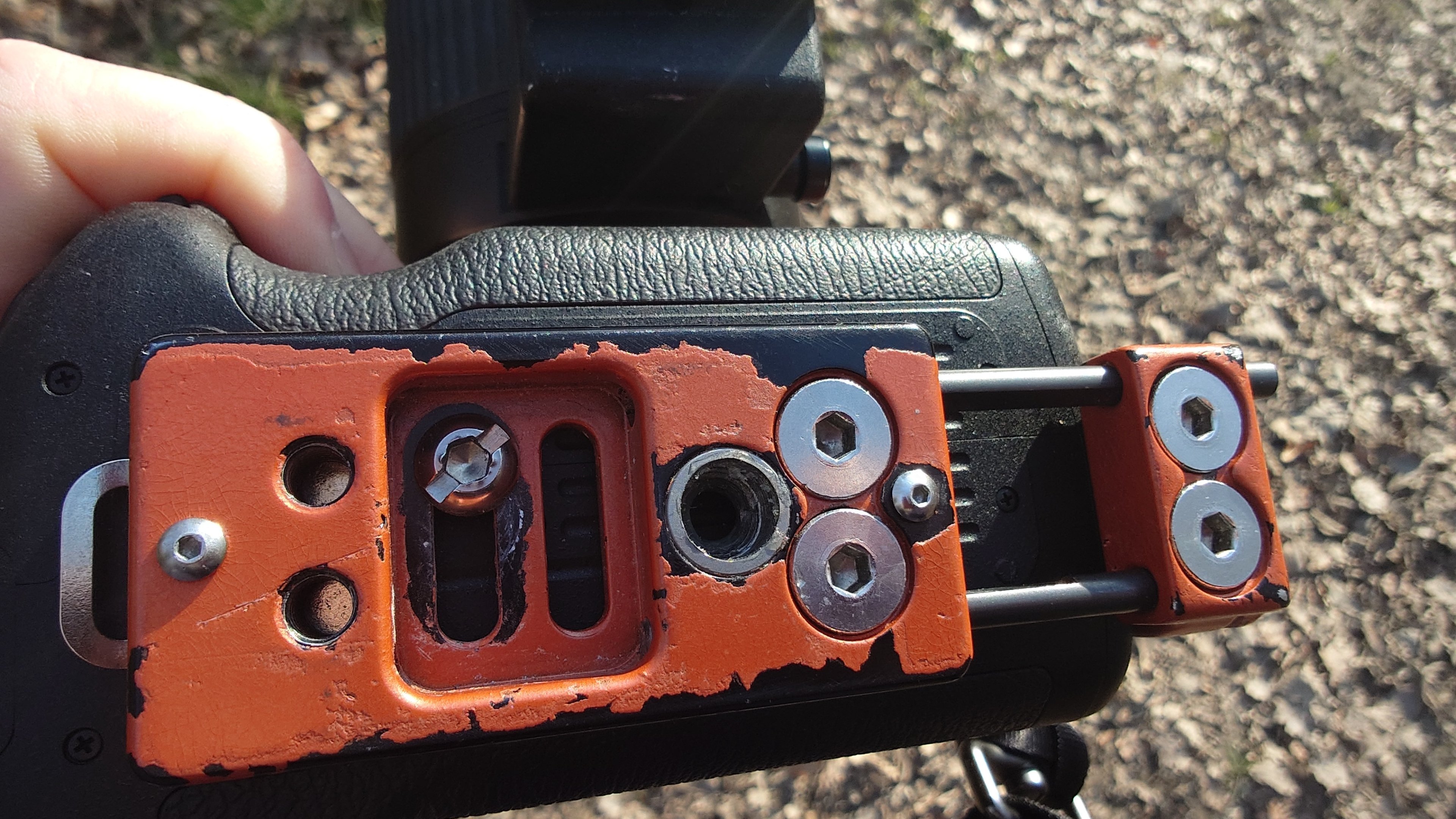

  3. På L-grepet til kameraet mitt har jeg et hull på festeplaten som er under kameraet. Det er det store hullet til venstre for de to klare skruehodene omtrent midt på platen. Hullet ble brukt til et propietært hurtigfeste som ikke produseres lenger. Jeg har noen små tripods fra Manfrotto med 1/4" skrue på, som jeg kan tenke meg å bruke hullet til istedenfor. En gang i tiden prøvde jeg å tette hullet med epoxykitt fra Biltema, som jeg boret hull i og brukte gjengetapp for å lage riktige gjenger. Denne massen var for sprø eller.no så viste seg å være ubrukelig. Har noen tips til en eller annen masse som er sterk og holder jeg kan fylle hullet med? Jeg vurderte å teste med (epoxy) glassfiber, men usikker på om dette holder.
