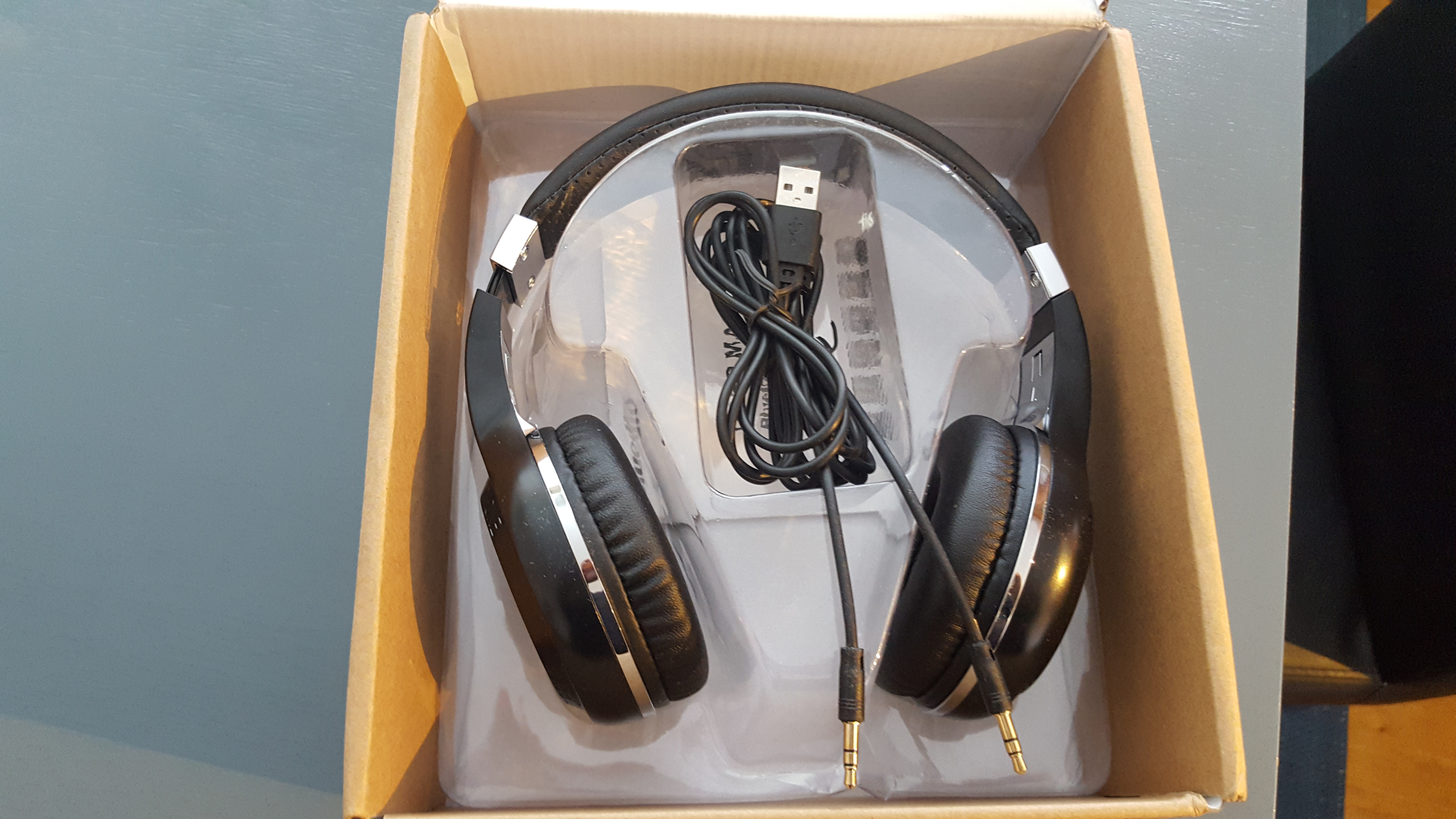

TGB Skrevet 13. august 2017 Skrevet 13. august 2017 Hentet disse i posten i går.. Gratulerer, fornøyd med lyden ? 1
