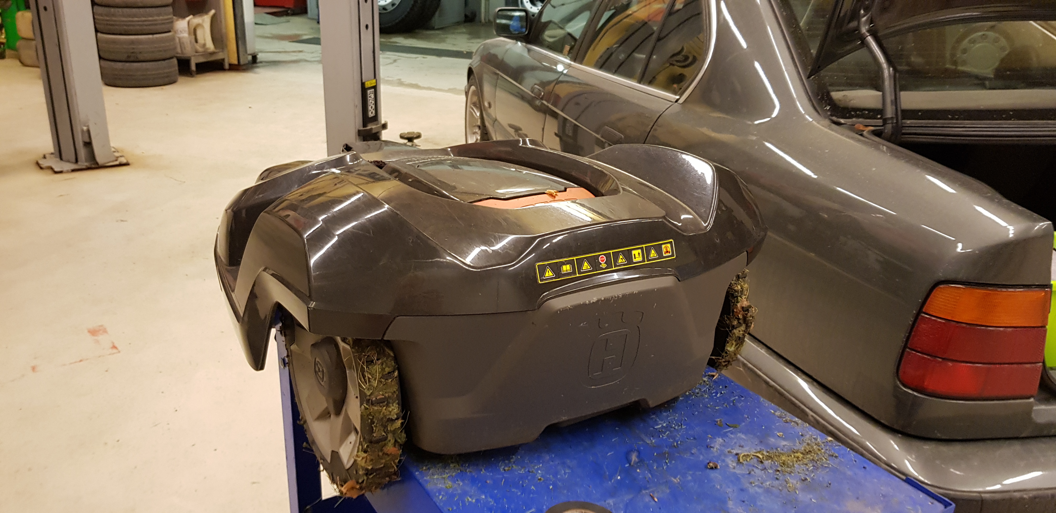

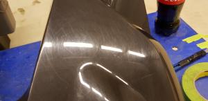

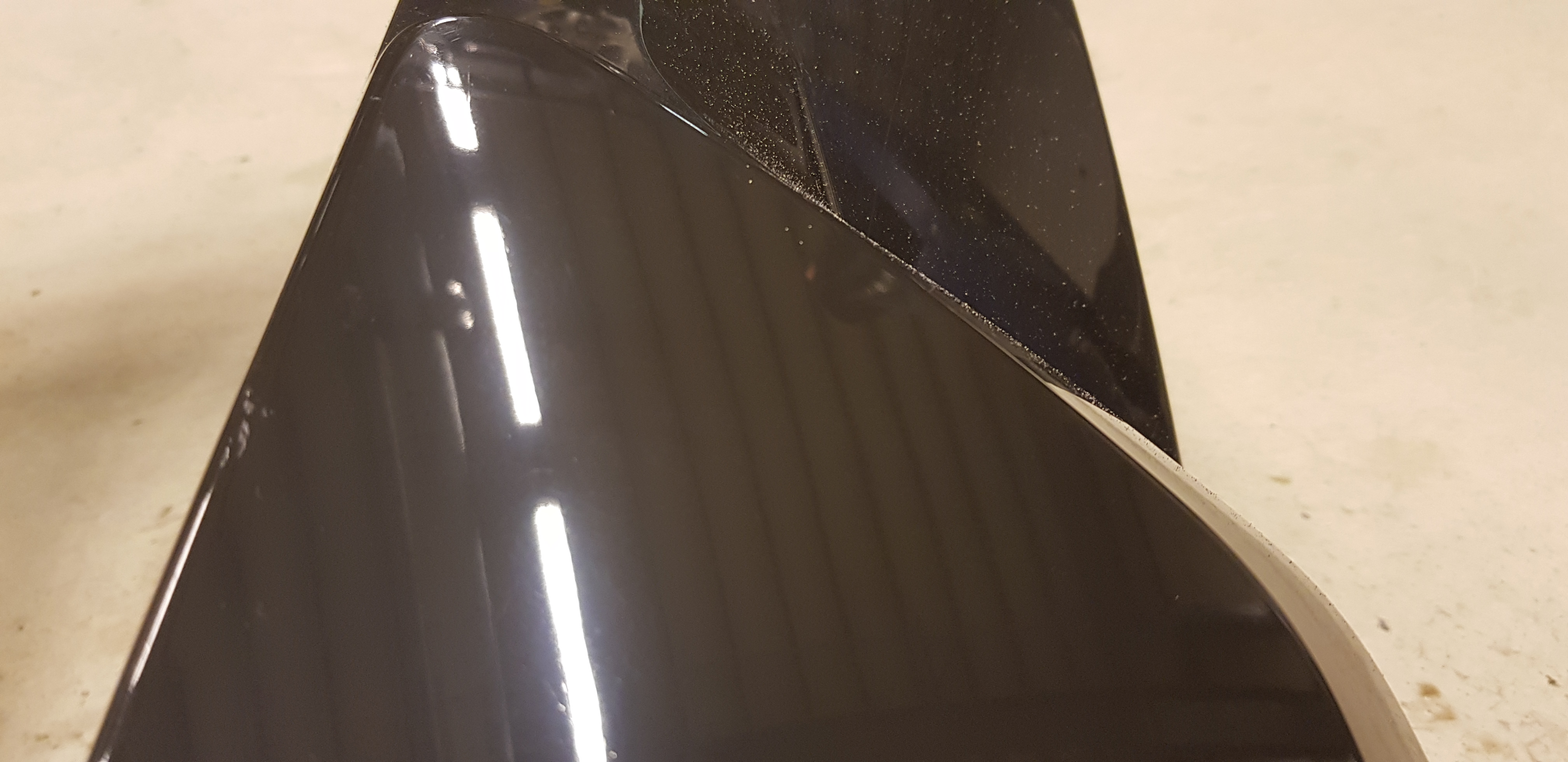

Hansien Skrevet 26. mai 2018 Skrevet 26. mai 2018 (endret) Shinet opp igjen syklene mine her om dagen. Ikke store jobben. Bare en dyprens av overflater, smøre/fette opp igjen drev, ledd og lignende samt vokset de opp igjen. I år tenkte jeg skulle prøve Lahega banana wax 33E. Produktet holder ihvertfall ord med at det ikke etterlater voksrester på plast og lignende. Endret 26. mai 2018 av Hansien 3

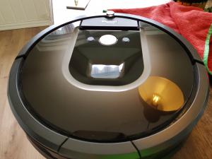

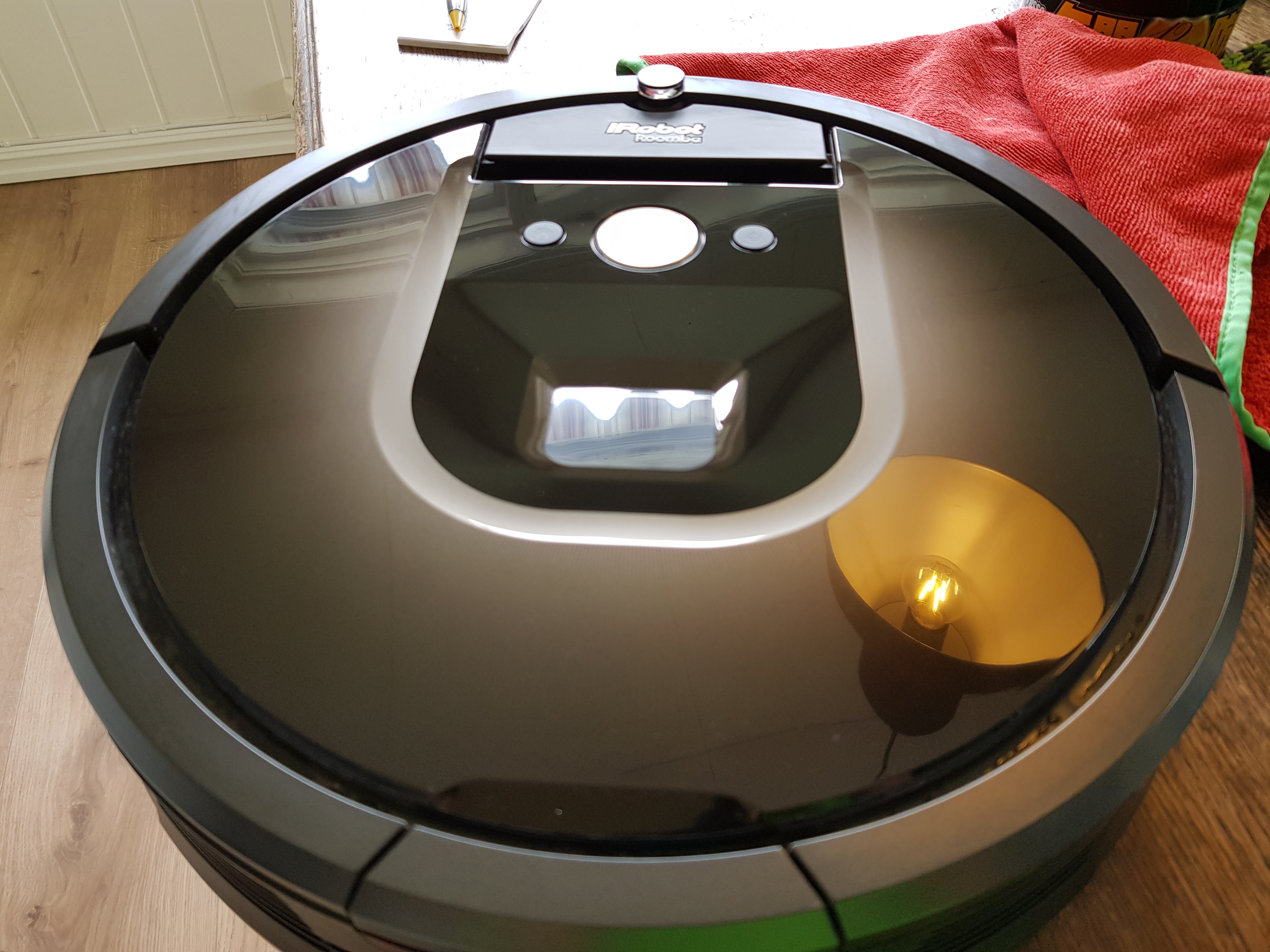

Hansien Skrevet 22. februar 2019 Skrevet 22. februar 2019 Lite med jobber denne delen av året, så da gyver vi løs på andre itng enn biler 4

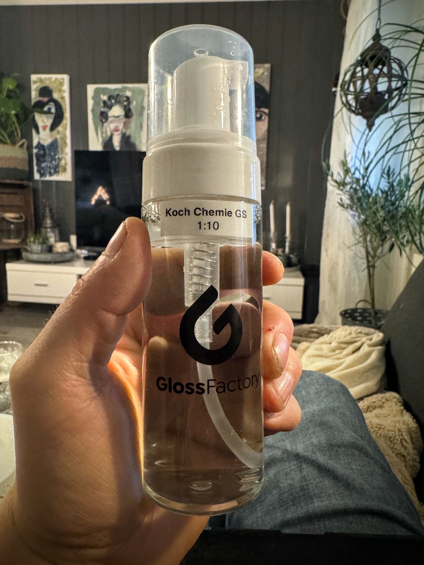

Bjerknez Skrevet 8 timer siden Skrevet 8 timer siden Gammel tråd dette, men jeg åpner den opp med et spørsmål som trolig ikke er stilt før i tråden. Biltema har slike vanndunker på 10 liter, beregnet for ja.... vann. Er det noe i veien for at man kan lagre PH nøytral såpe på denne dunken? Rettere sagt Koch Chemie GSF (Gentle Snow Foam)? Eller evt. Petrokjemisk avfetting? Hvis nei på en eller begge spørsmålene... hva er det egentlig som kan skje? Etser det hull i dunken? Eller snakker vi bare om at feks. pakningen i korken blir ødelagt på sikt? Dunkene skal uansett ikke brukes komersielt og kun hjemme i egen garasje.
sverreb Skrevet 1 time siden Skrevet 1 time siden 7 hours ago, Bjerknez said: Gammel tråd dette, men jeg åpner den opp med et spørsmål som trolig ikke er stilt før i tråden. Biltema har slike vanndunker på 10 liter, beregnet for ja.... vann. Er det noe i veien for at man kan lagre PH nøytral såpe på denne dunken? Rettere sagt Koch Chemie GSF (Gentle Snow Foam)? Eller evt. Petrokjemisk avfetting? Hvis nei på en eller begge spørsmålene... hva er det egentlig som kan skje? Etser det hull i dunken? Eller snakker vi bare om at feks. pakningen i korken blir ødelagt på sikt? Dunkene skal uansett ikke brukes komersielt og kun hjemme i egen garasje. Vanskelig å si sikkert uten å vite hva de er lagd av. Typiske matrialer er PE, PET eller PP. Det finnes oversikter over kompatabilitet som f.eks her: https://www.plasticsintl.com/chemical-resistance-chart/ Så finner du sikkerhetsdatabladet for det du skal ha i for å se etter problemstoffer. F.eks inneholder det du lister opp svovelsyre. Så om du finner ut hva matrialet er (se merking på tanken) og hva du skal lagre der kan du verifisere. Jeg vil neppe tro det skal være et problem. F.eks svovelsyre er ikke et problem for PE, PP eller PET i lave konsentrasjoner. Husk å merke tankene riktig. Pakningen må du vurdere for seg. Mange gummilignende matrialer kan ha mindre toleranse. Personlig hadde jeg vel foretrukket å beholde kjemikalier på orginalembalasje som alt er ferdig merket og testet.
