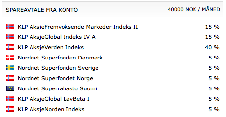

Delvis Skrevet 8. september 2016 Skrevet 8. september 2016 Fulgte mye Brød sin anbefaling her. Hvor lang tid har jeg ikke noen bestemt plan på. Kankje 10 år pluss/minus
Twinflower Skrevet 8. september 2016 Skrevet 8. september 2016 Fulgte mye Brød sin anbefaling her. Hvor lang tid har jeg ikke noen bestemt plan på. Kankje 10 år pluss/minus Takk for nyttig link! Prøver meg på det samme, så ser man hvordan det går. 1
Titanic Skrevet 8. september 2016 Skrevet 8. september 2016 (endret) Fulgte mye Brød sin anbefaling her. Hvor lang tid har jeg ikke noen bestemt plan på. Kankje 10 år pluss/minus Takk for nyttig link! Prøver meg på det samme, så ser man hvordan det går. Jeg synes dette ser veldig fornuftig ut! Bortsett fra at jeg kanskje synes det er overflødig å ha 5% i KLP Norden når du allerede har alle superfondene. Jeg ville nok flyttet til 5% et av de andre fondene. Men dette er flisespikkeri fra min side. Endret 8. september 2016 av selters
Twinflower Skrevet 8. september 2016 Skrevet 8. september 2016 Fulgte mye Brød sin anbefaling her. Hvor lang tid har jeg ikke noen bestemt plan på. Kankje 10 år pluss/minus Takk for nyttig link! Prøver meg på det samme, så ser man hvordan det går. Jeg synes dette ser veldig fornuftig ut! Bortsett fra at jeg kanskje synes det er overflødig å ha 5% i KLP Norden når du allerede har alle superfondene. Jeg ville nok flyttet til 5% et av de andre fondene. Men dette er flisespikkeri fra min side. Takk for tilbakemelding. Har vel egentlig prøvd meg frem litt i blinde med hjelp fra Brød sin post som Delvis linket til.
Ziff Skrevet 8. september 2016 Skrevet 8. september 2016 Hvordan forsvarer du å sterkt overvekte Norden og Fremvoksende markeder? KLP Aksje Verden har også fremvoksende markeder inkludert. Lavbeta ligger ikke langt unna indeksen, og skjønner ikke helt hva en så liten vekting i den skal ha å si på totalen. 1
Nimrad Skrevet 8. september 2016 Skrevet 8. september 2016 Jeg kan ikke for å se ironien i å sette sammen sin egen indeksportefølje basert på egne meninger om hva som går bra. Hvorfor overvekter man Norge? Er det noe jeg ikke har fått med meg her eller? Home Bias kalles det i behavioral finance-litteraturen og regnes som irrasjonelt.Oslo børs tilbyr ikke noen spesiell diversifiseringsmulighet, så hvorfor skal man overvekte det? Hvis man tror det er umulig å oppnå meravkastning med aktiv forvaltning så skal man hvertfall ikke drive med aktiv forvaltning selv. Da setter man 100% i et globalt indeksfond.Skal man gjøre noe som unnviker fra det så tenker jeg i så fall at det må være risikofaktorer involvert. Momentum, SMB og HML brukes hyppig i fondsevaluering og er også mulig å eksponere seg mot i en indeksportefølje. Fremvoksende markeder gir litt mer mening. Historisk sett har de svingt annerledes enn utvikla markeder, men (eventuell) ekstra avkastning her har stort sett også kommet med høyere risiko. Disse fremvoksende markedene gir for øvrig veldig liten ekstra diversifiseringseffekt nå for tiden. Man må muligens til Frontier Markets for å finne det nå. 1
