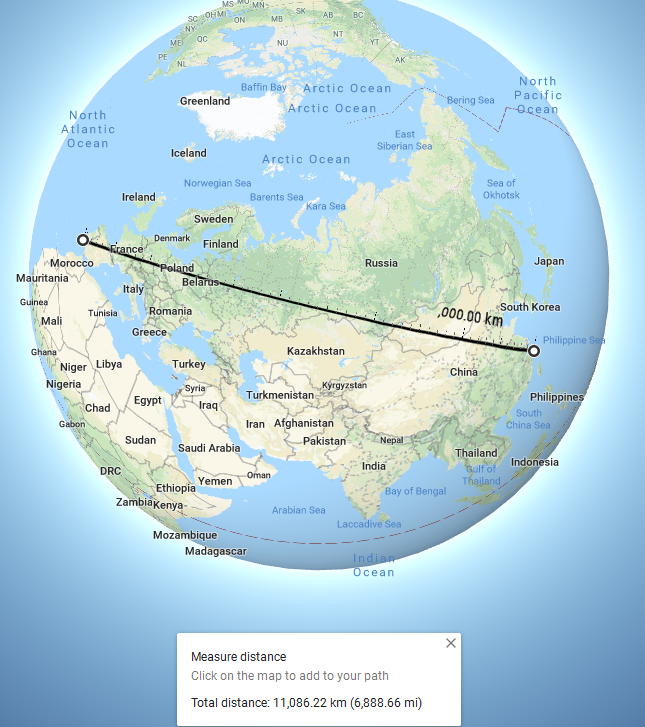

Mr.M Skrevet 20. september 2018 Skrevet 20. september 2018 Det spørres om lengste avstand man kan gå på kloden uten å passere over vann https://www.quora.com/What-is-the-longest-distance-a-person-can-travel-on-Earth-on-land-in-a-straight-line-without-having-to-cross-a-sea-or-ocean svaret er "from Babu in Sierra Leone to the Northern tip of Jiangjun Bay in South East China." 13,592 km men er dette egentlig sant? I Egypt brytes jo dette av Nilen/Suez kanalen, og i Irak av elvene Tigris og Eufrat. Mulig det er flere slike eksempler videre østover, det har jeg ikke sjekket.
Tunky Skrevet 20. september 2018 Skrevet 20. september 2018 Du har oversatt spørsmålet feil. Spørsmålet stilt i lenken handler om å ikke krysse hav eller sjøer. Suez er en kanal og Tigris og Eufrat er elver. 3

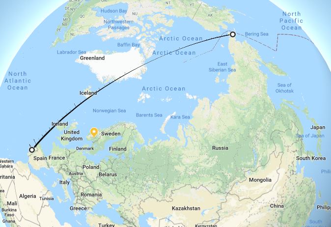

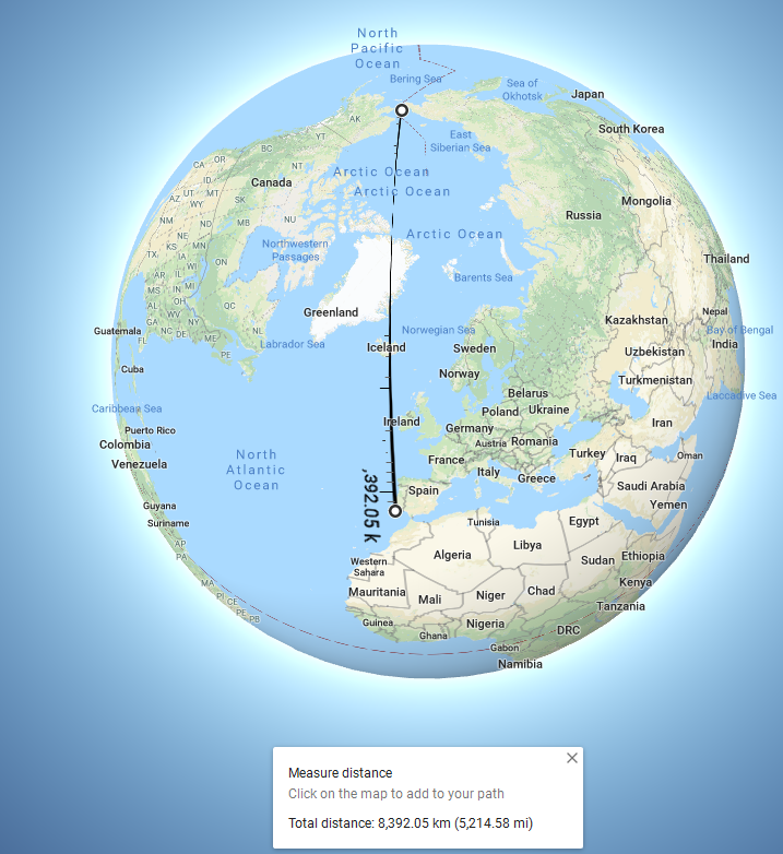

Mr.M Skrevet 21. september 2018 Skrevet 21. september 2018 det er forsåvidt riktig. Jeg tenke vel i tetning gå noenlunde "tørrskodd" Hva synes dere forresten om denne? Alternative Facts den ruten tar utgangspunkt i Algarve, Portugal, og ender helt øst i Russland. Virker unektelig lengre enn den andre, "på papiret." Noen her som evt. debunker den?
aklla Skrevet 21. september 2018 Skrevet 21. september 2018 det er forsåvidt riktig. Jeg tenke vel i tetning gå noenlunde "tørrskodd" Hva synes dere forresten om denne? Alternative Facts den ruten tar utgangspunkt i Algarve, Portugal, og ender helt øst i Russland. Virker unektelig lengre enn den andre, "på papiret." Noen her som evt. debunker den? Rett linje:
KoKo_ Skrevet 21. september 2018 Skrevet 21. september 2018 Husk at dette er helt feil "målestokk" da dette er en 2D-visning av en 3D-klode. I virkeligheten er Grønnland ikke større enn Afrika, Svalbard er ikke større enn Spania, osv...
Mr.M Skrevet 21. september 2018 Skrevet 21. september 2018 Ta en titt på de vedlagte bildene. pytt, er bare en liten svømmetur
