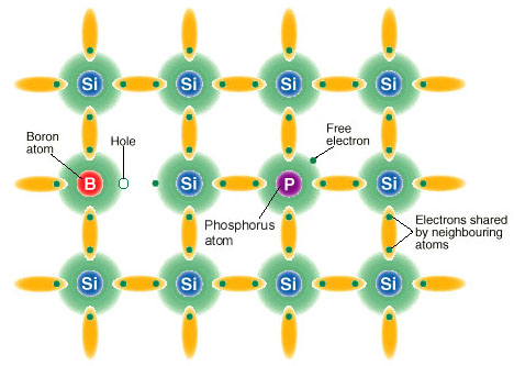

Gjest Skrevet 6. mai 2014 Skrevet 6. mai 2014 I en solcelle vil det være elektroner som flyter fra n-type halvleder til p-type halvleder gjennom en ekstern motstand. Hvorfor er det slik at sollys får denne reaksjonen til å gå kontinuerlig? Slik jeg tenker vil det foregå slik: 1. n-type halvleder (Overskudd av elektron) kobles til p-type halvleder (Underskudd av elektron) via ekstern motstand. 2. Alle elektroner flyter over dit umiddelbart fordi det er en spenningsforskjell. 3. Sollyset som treffer n-type halvlederen gjør ingenting, fordi hver gang et foton treffer et elektron og frigjør det, vil det smette rett tilbake i hullet sitt. Husker det var logisk på vgs en gang i tiden, men ikke nå lenger. Hva er det jeg misforstår?
Gravitass Skrevet 6. mai 2014 Skrevet 6. mai 2014 Er kanskje noe med hvordan korken klarer å holde tett etter å ha blitt åpnet. Har inntrykk av at korkene som var på colaen før med sånn myk plastdings i toppen som pakning fungerte bedre enn dagens. For har man åpnet en cola blir den fort tam... Siestaen jeg har holder fortsatt koken etter helgen (altså over 3 dager)

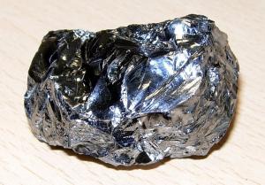

Populært innlegg Twinflower Skrevet 6. mai 2014 Populært innlegg Skrevet 6. mai 2014 I en solcelle vil det være elektroner som flyter fra n-type halvleder til p-type halvleder gjennom en ekstern motstand. Hvorfor er det slik at sollys får denne reaksjonen til å gå kontinuerlig? Slik jeg tenker vil det foregå slik: 1. n-type halvleder (Overskudd av elektron) kobles til p-type halvleder (Underskudd av elektron) via ekstern motstand. 2. Alle elektroner flyter over dit umiddelbart fordi det er en spenningsforskjell. 3. Sollyset som treffer n-type halvlederen gjør ingenting, fordi hver gang et foton treffer et elektron og frigjør det, vil det smette rett tilbake i hullet sitt. Husker det var logisk på vgs en gang i tiden, men ikke nå lenger. Hva er det jeg misforstår? OK, vi tar det fra scratch: Silisium har et par spesielle kjemiske egenskaper – spesielt i monokrystallinsk struktur. Et silisiumatom har 14 elektroner fordelt over tre skall hvor de to første er fulle mens det tredje kun har fire elektroner. Silisiumatomet vil derfor alltid forsøke å fylle sitt ytterste elektronskall. For å få dette til så deler atomene elektroner med fire andre atomer. Dette lager en monokrystallinsk struktur, og det er slik vi må strukturere en fotovoltaisk solcelle. Eksempel på monokrystallinsk struktur. I motsetning til gode ledere som kobber har silisium liten evne til å lede strøm. Dette er fordi det ikke finnes valenselektroner slik som vi finner i gode ledere. Vi kan likevel «tvinge» silisium til å lede strøm, og vi kan til og med tvinge silisium til å lede strøm i ønsket retning. Dette gjør vi ved å dope («forurense») silisiumet; vi legger inn andre stoffer i krystallene. Dette forandrer drastisk hvordan ting fungerer. Vi doper vanligvis silisium med fosfor på det som kommer til å bli den negative polen (N-type silisium), mens det ofte brukes bor til å lage den positive polen (P-type silisium). Det er mulig å bryte elektronene løs i rent silisium, men det er så få ledige elektroner at det gir noen nytte. Ved å forurense silisium med fosfor (som har fem elektroner i ytterste skall, men bindes fremdeles kun med fire slik som silisium), legger vi inn et ekstra elektron her og der og vi ender opp med et overskudd på elektroner. Illustrasjon som viser silisium dopet med fosfor og bor Det kreves langt mindre energi for å slå løs et av de nye «ekstra» elektronene vi har lagt til fordi disse ikke inngår i noen binding. Som et resultat av dette vil de fleste elektronene brytes løs og vi har et overskudd av elektroner. Derav navnet N-type silicon, hvor N står for negativ og silicon er det engelske navnet på silisium. Dersom vi doper silisium med bor (som kun har tre elektroner i ytterste skall) får vi det vi kaller P-type silicon (P for positiv). I stede for å ha overskudd på valenselektroner har vi nå «åpninger» i krystallene hvor vi har mulighet til å «legge inn» et elektron. Nå som vi har både negativt dopet silisium og positivt dopet silisium kan vi se hva som skjer om vi legger disse inntil hverandre; man skulle tro at alle de frie elektronene i N-type silisiumet vårt ville søke mot P-type silisiumet og at det elektriske potensialet blir utjevnet, men sistnevnte er ikke tilfelle. Akkurat i overgangen mellom de to typene silisium dannes det noe som kan minne om en barriere av atomer som har oppnådd fulle skall. På denne måten blir det vanskeligere og vanskeligere for elektronene å forlate N og komme inn i P. Når vi får en likevekt og systemet står i ro får vi dannet et elektrisk felt som skiller N og P. Dette feltet fungerer som en diode som tillater elektroner å flyte fra P til N, men ikke motsatt. Når lys i form av fotoner treffer solcellen, kan fotonets energi bryte løs elektronene fra deres respektive plasser. Hvis dette skjer tilstrekkelig nærme et elektrisk felt vil dioden sende elektronet til den negative siden av feltet. Dette fører til større forskjell i elektrisk potensial. N-type og P-type lagt mot hverandre; Elektroner fra fosfor begynner å søke mot P-siden for å finne en ledig plass på et bor-atom. Etter hvert blir atomer rundt overgangen av N- og P-type «opptatt» ettersom de har fulle elektronskall og det dannes en slags diode. Dersom vi nå legger en leder mellom den positive og negative siden av silisiumdioden vår, vil vi få en strøm av elektroner gjennom lederen fra den negativ til den positive polen. Når elektronene flyter i lederen og vi har et elektrisk potensial over dioden oppnår vi strøm og spenning som vi kan bruke for å utføre et arbeid. Silisium er et veldig skinnende materiale og reflekterer derfor mye av sollyset uten at fotonene har rukket å gjøre sine «oppgaver». Derfor legges det ofte et antireflekterende lag rundt solcellene for å minimere dette. Deretter legges mange celler sammen for å oppnå en brukbar spenning og strøm. Deretter legges de ofte i en ramme og på denne har vi klare positive og negative poler for å hente ut strømmen. Silisium 10
