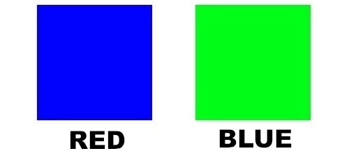

Mladic Skrevet 21. oktober 2012 Skrevet 21. oktober 2012 Dette er en .jpg-fil som ble postet på /b/, 4chan. Når man ser på bildet så viser bildet fargen blå og grønn, med skriften rød og blå under fargene, slik som det vises på bildet. Men når man trykker og åpner bildet, så skifter bildet farger til de virkelige fargene: rød og blå. Hvorfor skjer dette? Bildet er jo en .jpg-fil, den kan jo altså ikke endre seg eller være en animasjon. Her er det opprinnelige bildet:
ATWindsor Skrevet 21. oktober 2012 Skrevet 21. oktober 2012 Bildet lenker vel til ett annet bilde? AtW
Mladic Skrevet 21. oktober 2012 Skrevet 21. oktober 2012 Tror ikke det går an å manipulere 4chan slik at man kan gjøre det. Jeg lastet ned bildet og la det ut her. Trykk på det vedlagte miniatyrbildet. Fargene endrer seg.
ATWindsor Skrevet 21. oktober 2012 Skrevet 21. oktober 2012 Trenger vel ikke å manipulere noe? Man kan jo legge ut lenker der? Mulig det er browseren, men hos meg endrer det ikke farge det du har lagt ut. AtW
Coffey Skrevet 21. oktober 2012 Skrevet 21. oktober 2012 (endret) Dette er en .jpg-fil som ble postet på /b/, 4chan. Når man ser på bildet så viser bildet fargen blå og grønn, med skriften rød og blå under fargene, slik som det vises på bildet. Men når man trykker og åpner bildet, så skifter bildet farger til de virkelige fargene: rød og blå. Hvorfor skjer dette? Bildet er jo en .jpg-fil, den kan jo altså ikke endre seg eller være en animasjon. Jeg vil anta at thumbnailen til jpeg-filen har blitt endret gjennom et eller annet program, som f.eks. dette. Nå har jeg ikke så veldig god peiling på det, men de fleste jpeg-filer har noe som kalles exif lagt ved, som er informasjon om når bildet ble tatt, kameraprodusent etc, og en liten thumbnail av bildet (som er en lavoppløst versjon av bildet), som da forskjellige programmer (som en nettleser) benytter seg av. Så nettleseren bruker thumbnailen fra exif-filen når bildet vises i liten versjon (som i posten din), men selve jpeg-bildet blir vist når du trykker på det. Endret 21. oktober 2012 av Coffey 1
sinnaelgen Skrevet 21. oktober 2012 Skrevet 21. oktober 2012 Trenger vel ikke å manipulere noe? Man kan jo legge ut lenker der? Mulig det er browseren, men hos meg endrer det ikke farge det du har lagt ut. AtW hvilken browser bruker du da ? ( for å få noe å sammenligne med )
Mladic Skrevet 21. oktober 2012 Skrevet 21. oktober 2012 (endret) Jeg testet ut bildet i både chrome og internet explorer, så jeg tror ikke at det er bare nettleserens "feil" at fargene skiftes. Dette er en .jpg-fil som ble postet på /b/, 4chan. Når man ser på bildet så viser bildet fargen blå og grønn, med skriften rød og blå under fargene, slik som det vises på bildet. Men når man trykker og åpner bildet, så skifter bildet farger til de virkelige fargene: rød og blå. Hvorfor skjer dette? Bildet er jo en .jpg-fil, den kan jo altså ikke endre seg eller være en animasjon. Jeg vil anta at thumbnailen til jpeg-filen har blitt endret gjennom et eller annet program, som f.eks. dette. Nå har jeg ikke så veldig god peiling på det, men de fleste jpeg-filer har noe som kalles exif lagt ved, som er informasjon om når bildet ble tatt, kameraprodusent etc, og en liten thumbnail av bildet (som er en lavoppløst versjon av bildet), som da forskjellige programmer (som en nettleser) benytter seg av. Så nettleseren bruker thumbnailen fra exif-filen når bildet vises i liten versjon (som i posten din), men selve jpeg-bildet blir vist når du trykker på det. Jeg sjekket ut bildets exif-info, men jeg fant ingenting bortsett fra histogram som viser hva slags farger bildet er laget av. Ifølge exif-appen jeg har fra chrome, så har bildet et lite snev av grønnfarge og blåfarge i bildet, mens rødt har bitte litt mer farge enn de to andre fargene. Jeg har også sett andre bilder, der thumbnailen er helt annerledes enn bildet når det åpnes. F.eks.: Her om dagen så viste thumbnailet et bilde av en jente, og når du trakk på bildet så dukket det opp en bil. Thumbnailen var delvis prikkete, så det var åpenbart at noen hadde tuklet med bildet. Endret 21. oktober 2012 av Eksboks
SeaLion Skrevet 22. oktober 2012 Skrevet 22. oktober 2012 Dette er en .jpg-fil som ble postet på /b/, 4chan. Når man ser på bildet så viser bildet fargen blå og grønn, med skriften rød og blå under fargene, slik som det vises på bildet. Men når man trykker og åpner bildet, så skifter bildet farger til de virkelige fargene: rød og blå. Hvorfor skjer dette? Bildet er jo en .jpg-fil, den kan jo altså ikke endre seg eller være en animasjon. Her er det opprinnelige bildet: Hovedbildet inneholder en innbakt fargeprofil som kalles whacked.icc. Noen nettlesere leser denne fargeprofilen og får ut feil farger som resultat. Andre nettlesere hopper over å lese fargeprofilen og leser bildet som det virkelig er. Se en utdypende forklaring om ulike fargeprofiler og deres virkning på http://www.gballard.net/psd/go_live_page_profile/embeddedJPEGprofiles.html 7

del_diablo Skrevet 22. oktober 2012 Skrevet 22. oktober 2012 La oss heller ikke glemme at 4chan lager thumbnailene selv, så vis du har en vis peiling på prossesen, så kan du fint bruke den til å lage 2 forskjellige bilder. F.eks skaleringen mellom liten og stor, så måten det interpoleres frem farger på skaper noe helt annet. Eller utnytte prossesen, så du får et bilde som har en thumbnail i feil dimensjon, etc etc etc. Et annet triks er at 4chans thumbnails støtter ikke gjennomsiktighet, som kan utnyttes. 2
