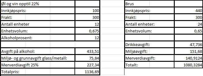

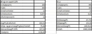

Insomniatic Skrevet 17. januar 2013 Skrevet 17. januar 2013 (endret) Jeg har et lite problem med utregning av priser her. Greia er at jeg skal importere alkohol, men i samme forsendelse skal jeg importere ett brett med energibrus i tillegg, ettersom siden jeg skal bestille fra krever at man bestiller for mer enn €20, og at frakten koster €40 (300 NOK). Som sagt så sliter jeg med å regne ut totalprisen her. Alkoholen som skal importeres. Brusen som skal importeres. Er det slik at alt blir regna som alkohol hvis det er i samme forsendelse? Har regnet ut hvor mye det hadde blitt om jeg bestillte det hver for seg, men siden frakten er så dyr er ikke dette et alternativ. Jeg tviler også på at om man legger sammen summen av regnestykkene at man får totalsummen for forsendelsen, ettersom regnestykket går ut fra 2 priser på frakten, og ikke deles seg imellom. Men som sagt så vet jeg ikke hvordan avgifter regnes ut i samme forsending. Er det noen som vet hvordan jeg skal regne ut dette? Hvis det er så enkelt som å dele frakten på 2, og at det på den måten regnes ut sammen med det andre, så blir totalprisen for alkoholen 950, og 900 for brusen, noe som er ganske stor forskjell fra henholdsvis 1150 og 1100. Håper noen klarer å finne ut av dette for meg. Endret 17. januar 2013 av Insomniatic
